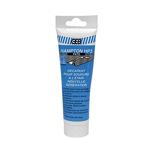

    J'utilise de la "Graisse décapante pour soudure à l'étain", est-ce que c'est pareil, ou bien le flux est-il plus performant ?
  15. The Dude
    4 001
    j'ai les 2 et je préfère la graisse dans la majorité des cas
    mais il ne faut pas trop chauffer sinon ton décapant s’évapore trop vite..
  16. Chris Customs
    Chris Customs membre
    20 Octobre 2016
    1 782
    1 622
    La graisse décapante est plus adaptée à la brasure (plus agressive).
    Pour souder un simple connecteur, du fil 60/40 (60% d’étain pour 40% de plomb) à âme décapante suffit amplement.

    Aurais-tu un lien pour ton fameux flux de soudure STP ?
    Merci d'avance
