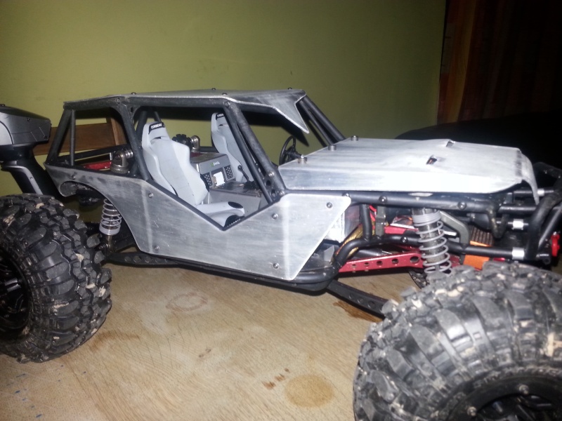

    C'est ainsi que je me suis lancé hier, dans la fabrication d'une carrosserie complète en aluminium... (je suis mécanicien motos et j'adore travailler l'alu).
    J'ai donc pioché dans mon atelier et trouvé un reste de tôle d'alu de 1 mm d'épaisseur avec laquelle j'ai, avec les moyens du bord (limes, scie, dremel, plieuse et beaucoup d'huile de bras), fabriqué ma première carrosserie miniature...

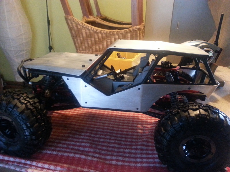

    <punaise, ça prend du temps!!!
    Essais photo :)
    Dites moi si ça fonctionne ;-)

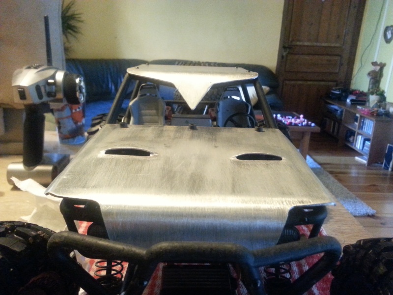

    Ca marche niquel !
    par contre tu peut mettre toutes tes photos sur le meme post, tu n'es pas obligé de faire répondre à chaque fois. :rir3:
    Le capot est sympa avec ses ouies ! :yes3:

    Superbe content qu il soit entre de bonne main ;)
  15. maxxhimum
    maxxhimum membre
    28 Mars 2015
    93
    Superbe boulot. comment tu as réalisé les repères pour le perçage des vis ?

    avec la carro d origine surement :wink3:

    super sympa ce capot je trouve vraiment bien pensé le système des ouïes !
    pas mal non plus le bac pour la batterie.
    en tout cas beau boulot

    Les repères pour les trous c'est bien avec la carro d'origine oui ;-)

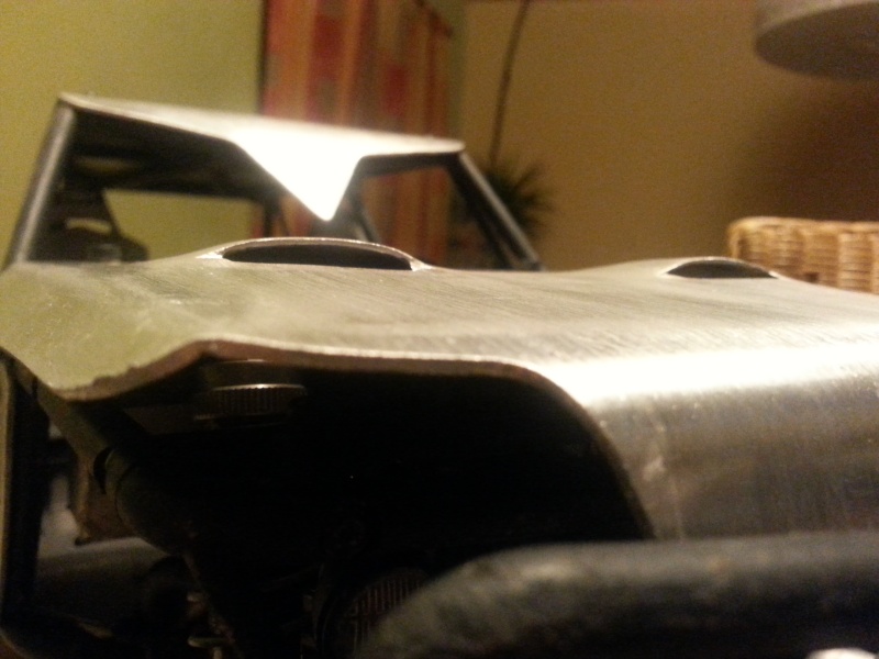

    Les ouies dans le capot servent en en même temps à laisser passer les amortos qui dépassent ;-)

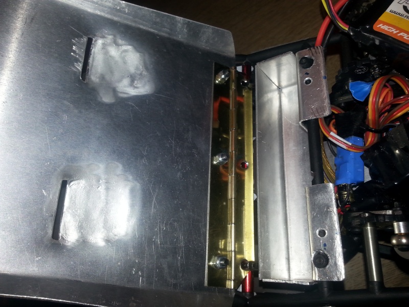

    Je cherche encore un système de verrouillage du capot digne de ce nom... Si qq'un avait une idée :)
