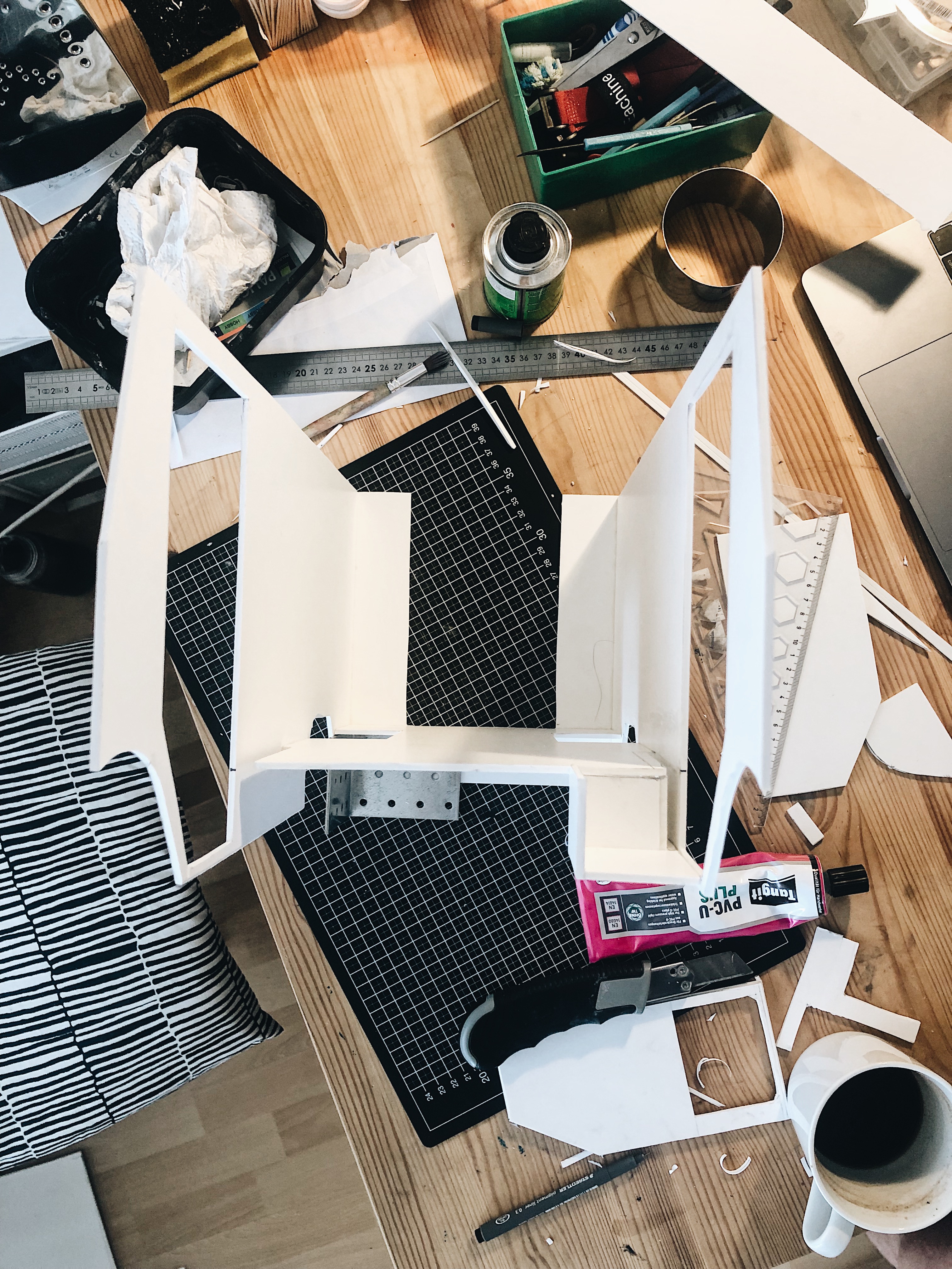

Bonjour à tous, C'est décidé je me lance dans mon premier Scratch build et j'ai choisi ce petit step van : Si quelqu'un à des conseils, plans et des astuces je suis preneur, c'est vraiment ma toute première construction et je compte le faire en plastique dure. Je vais donc chercher du "plastique dure" (Stirene) si quelqu'un en vend et un chassis, j'ai pas encore décidé sur quel chassis le mettre (j'ai uniquement un WPLc24 et un MND90 pour l'instant) Merci à tous et à bientôt.
Pour le scratch build j'utilise au max la recup Donc c'est goulotte électrique (je suis électricien) et colle pvc plomberie (qui est du gel d'acetone, Soudure plastique au lieu de collage collé la cyan, qui casse à la longue)
Un tube de colle pvc ça coûte 4€ en grande surface bricolage ! Derrière les magasin dès villes des foies ils jettent des présentoirs pvc , Il y a les profilé pic casto .... Un lien pour un lot de stiren interessant ABS09 16PCS Mixed Thickness ABS Styrene Sheets 200 x 250mm White NEW | eBay
@sawblade je suis un peu HS désoler mais ta colle pvc m'interresse tu pence que je pourrait coller du PLA avec ou il risque de fondre ?
Le but, c'est justement que ça fonde Du coup les 2 matières ce mélangent et se solidifient = Soudure. Bien poncer les 2 parties avant encollage

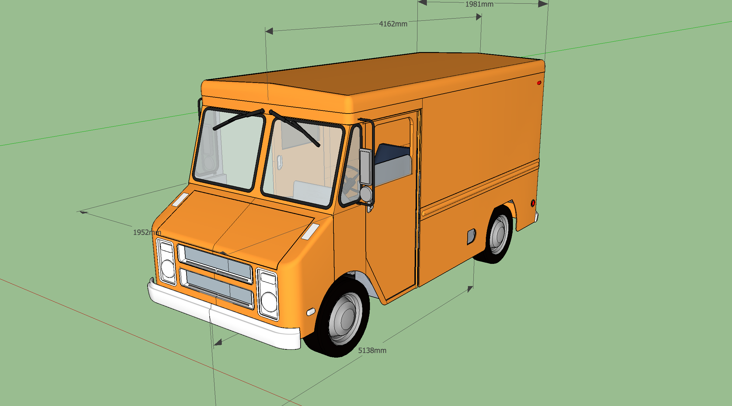

Premier passage, la modélisation 3D. Melange de parties que j'ai trouvées sur Sketchup. J'essai d'être le plus fidèle à la photo possible.
Le mieux pour garder les proportion c'est d'importer des images parfaitement de coté ou mieux des plans. J'ai fait ça pour le Vityaz DT10 car il n'y avait aucune base 3d existante. Un cube aux dimension du vrais, les image collé sur chaque face importante, puis mis a l’échelle de l'ensemble. Après il reste plus qu'a tracé les faces, lignes, position des roues, .....

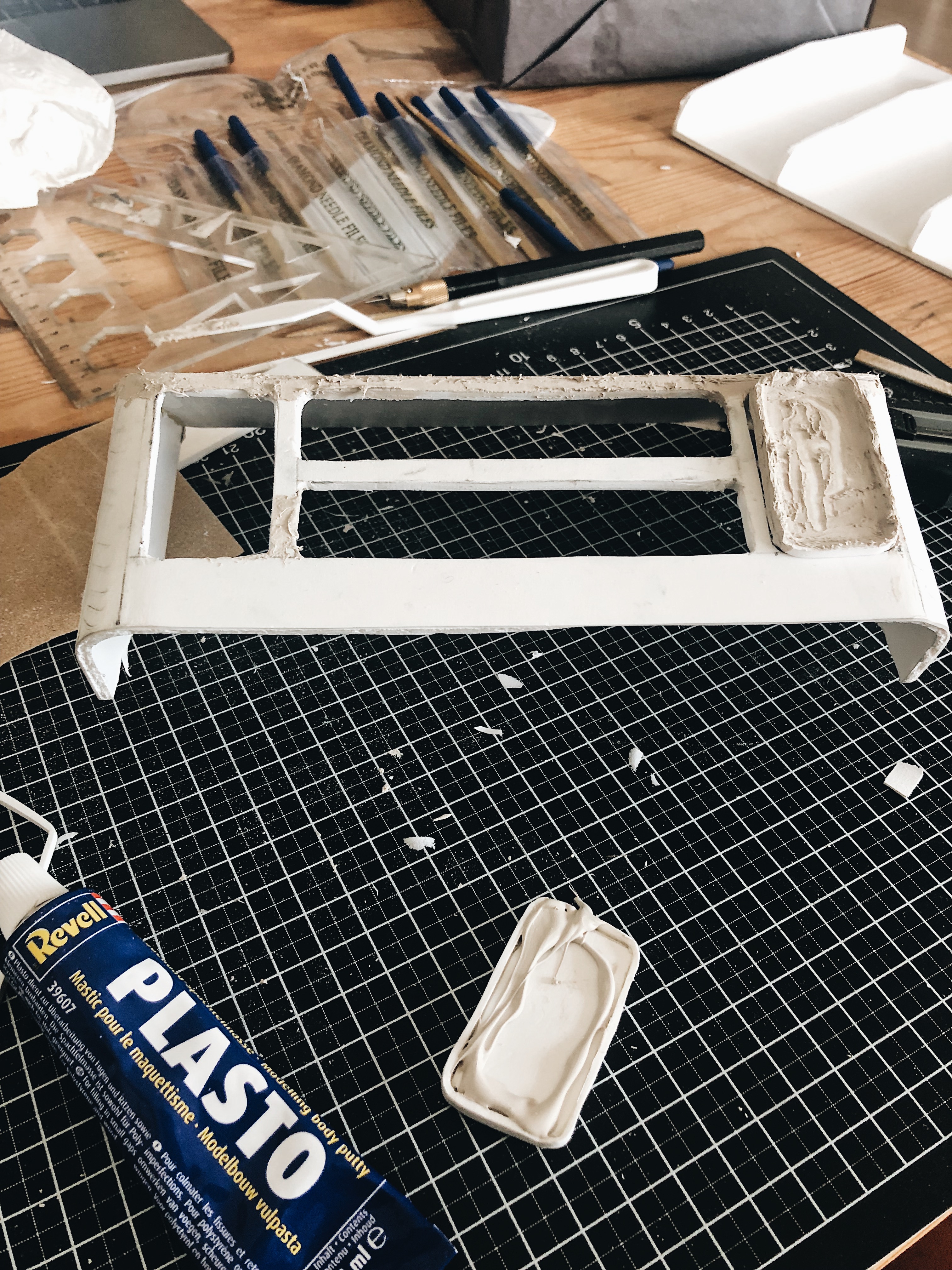

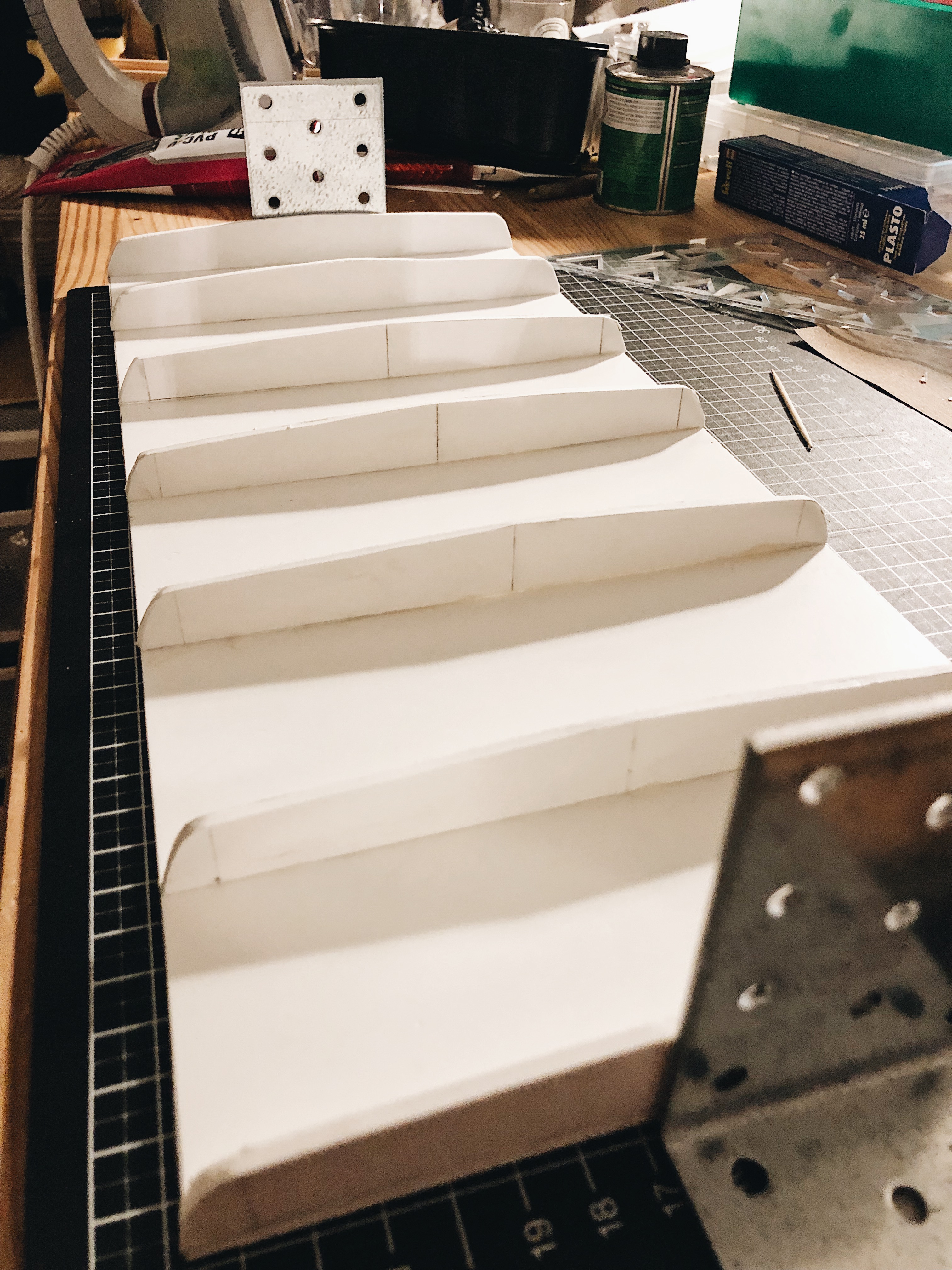

On avance doucement mais surement haha Le toit j'ai choisi le mode "bateau" pour les courbes et un peu de mastic pour le par choc haha

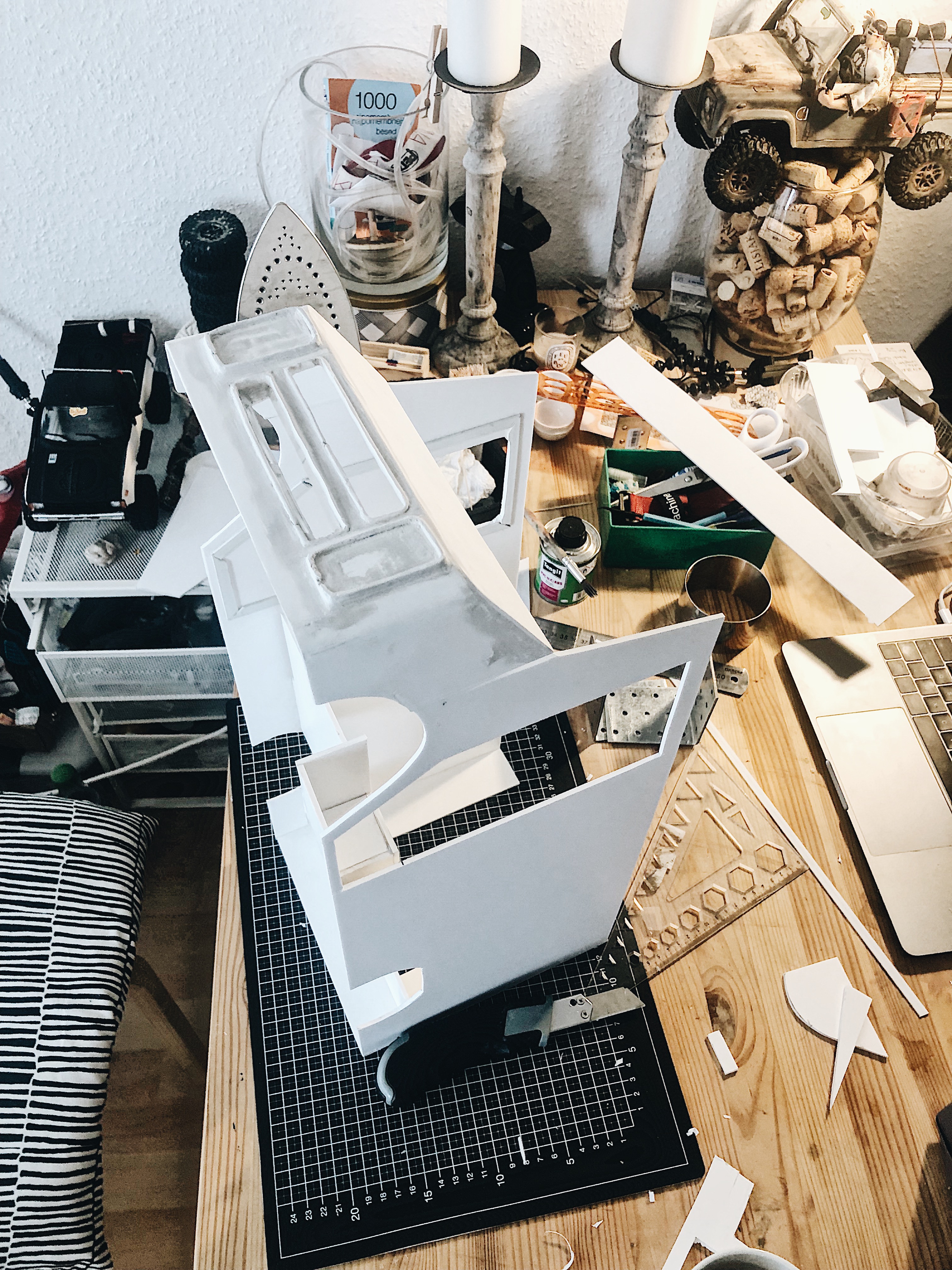

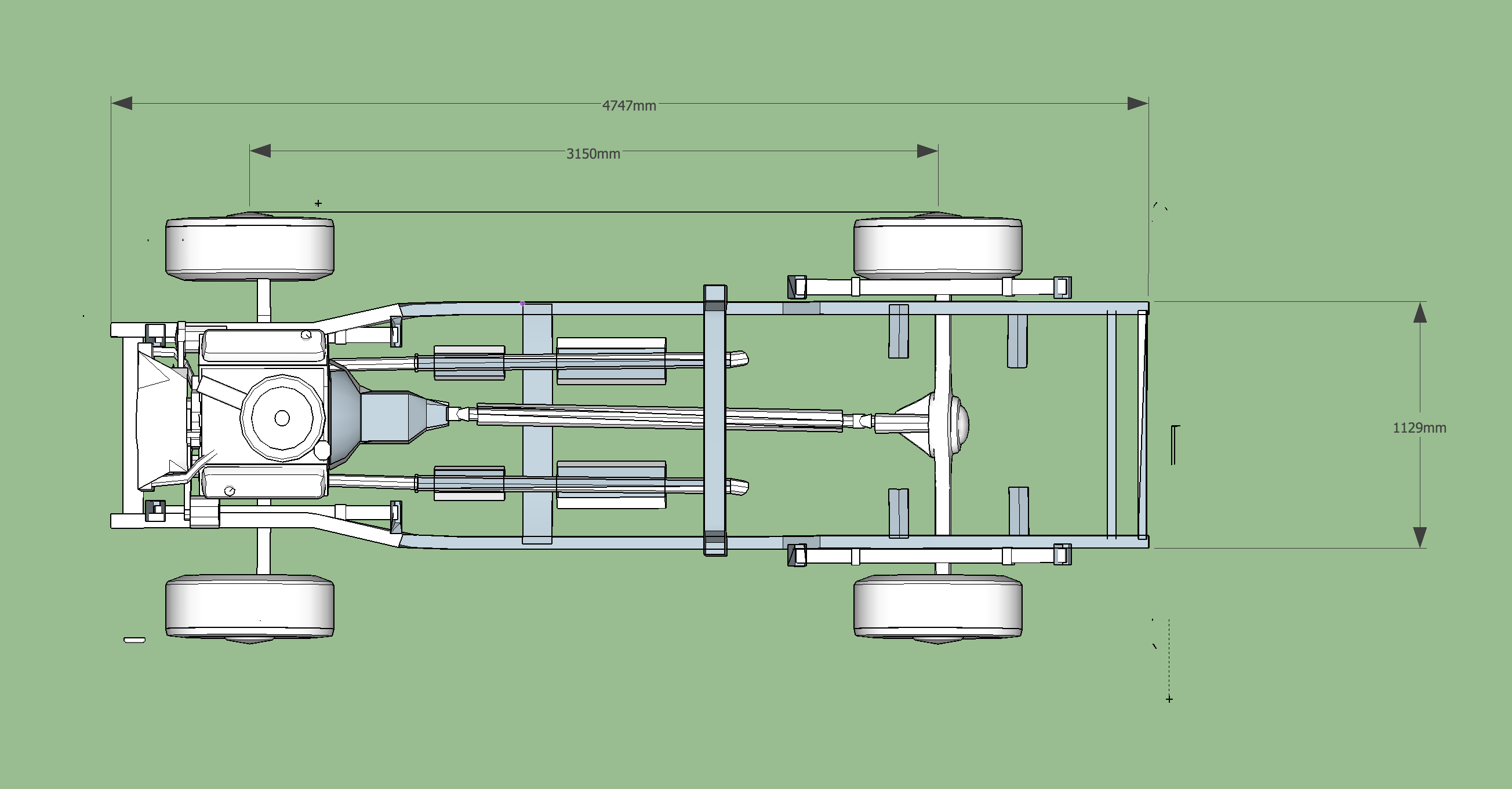

On avance on avance c'est une évidence .... Cela commence à prendre forme .. Reste encore pas mal de ponçage Et je cherche toujours un chassis mais j'ai bien peur de jamais le trouver haha, donc je vais surement me lancer dans la construction du chassis. Si quelqu'un à une idée je suis preneur. Il y a bien le Boom racing mais il est un peu trop grand et le MST et un peu trop petit ... J'hésite à le construire moi même et essayer de trouver une boite de transmission avant et des essieux assez larges :
merci mec, j'ai juste peur de pas trouver les essieux et toute la mecanique .. le chassis c'est pas trés compliqué mais c'est surtout tout les composants mécaniques. J'ai était un peu c*n à vouloir un step van exactement à 1/10 du coup je me retrouve totalement hors standards. Haha
