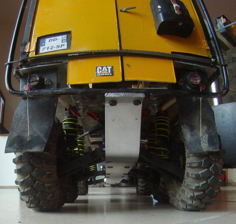

    Je recherche des cardans de 4 cm,
    faite moi une offre SVP :wink3:

    Moi se que j'aime sur ton pinz, c'est que tout ou presque est fonctionelle. :yeah3:

    J'ai du mal a bloqué efficacement les différentielle,
    quelqu'un aurai t'il une très bonne idée :wink3:

    Je découvre ta construction et franchement chapeau :yeah3: !!
    Il n'a cessé d'évolué !!!!!
    Pour les petits cardans, regarde du côté de chez SDI, ils sont conçus pour être raccourcis comme on veut.
    En plus la boutique est basée en espagne donc pas de douanes, ni gros fdp, livraison rapide et tout.

    Moi j'utilise ça pour bloquer les différentiels des pont tamiya 1/14...
    C'est assez efficace mais pas réversible. :mad3:
    J'adore trop ton pinz.... :zunt3:

    Salut, perso j'avais réussi à faire un blocage style Tamiya CC01 avec de l'epoxy sur les diffs de mon TXT-1:
    En le faisant en 2 fois et en lubrifiant les pièces avec de l'huile, le système reste démontable et le blocage est super solide (en tout cas pour moi çà n'a jamais bougé malgré la taille démesurée de l'engin :mad3: )
