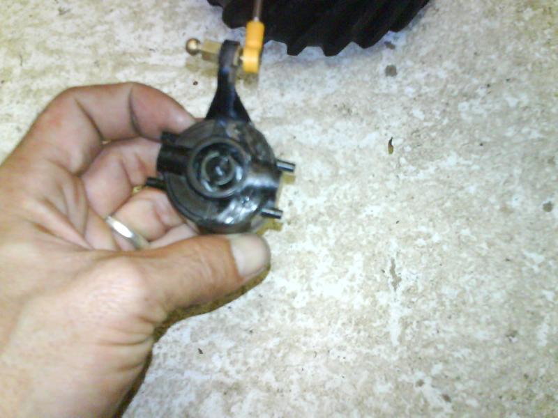

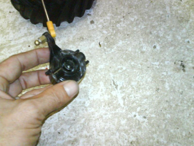

    bon petit demontage et hop une fusée petée...c'est pas moi ...mais c'est moi qui repare :brico3:
    une couche de resine de la tresse carbone et hop c'est reparer.
    "photos a suivre"

    voici les photos de la reparation a la meche de carbone sur la fusée. (desolé pour la qualité mais pas d'apn juste le tel )
