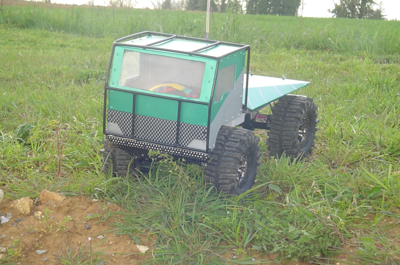

    Voici quelque modif surtout des ajouts à vous de voir.
    En suituation dehors.

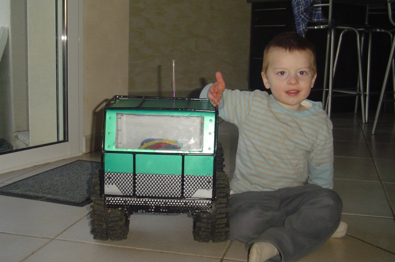

    C'est mon fils de 3 ans qui m'a dit beh elle est où l'araignée :( :(
    Avec mon fils à côté pour lui faire plaisir.
    voilà.

    J'ai testé mon spider truck sur un terrain souvent utilisé avec mon collègue Alain ( pour Erik), et là grosse déception :eek: :eek:
    Il commençait à grimper et très vite restait bloquer par le manque de puissance qui je pense est vraiment primordiable sur cette taille d'engin.
    Ma config actuelle qui est 2 x intégy 85T ( au lieu de 65T )(merci Erik :D :D ) avec rooster crawler car toujours trop brutal et pas progressif du au rapport de transmission trop limit ( 30/1 passer à 40/1 récessement en changeant le pignon moteur).
    Chez sur mon petit tas de terre et autre , j'arrivais tranquille à monter mais sur des grandes montées comme on voit sur mes anciennes vidéos avec mon AX alors là c'est le déssartre :eek: :eek: .
    Soit il patinait très vite ou j'avais beau avoir les gaz à fond :? :? beh rien ne bougeait dû à la raideur du terrain.
    Donc pour conclur mon rooster est trop lège et c'est sûre et j'étais en 8.4V pourtant.
    Maintenant je vais remettre mon rooster sur l'AX et je vais réfléchir quoi mettre sur mon truck.
    Ben79.

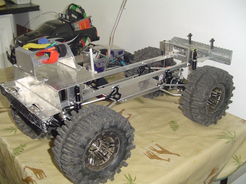

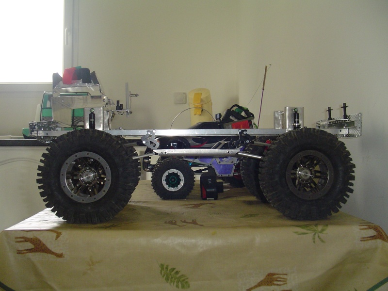

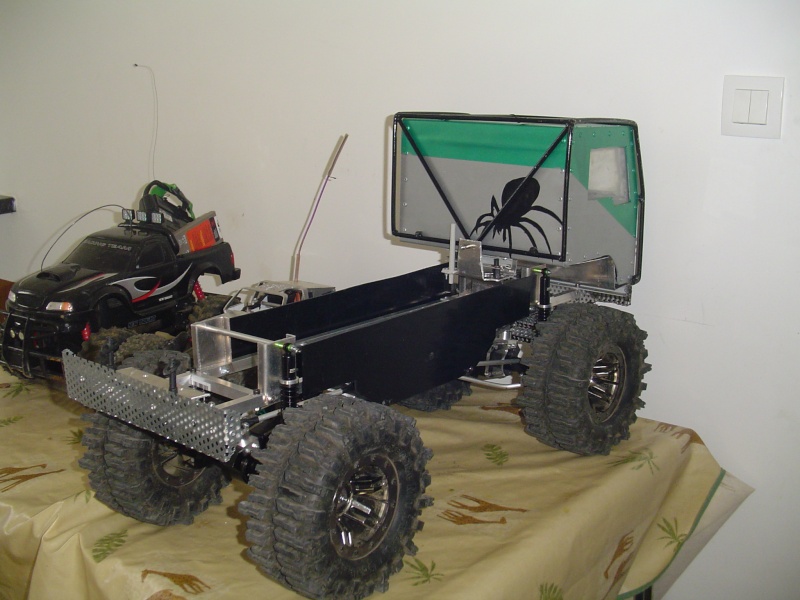

  13. ben79
    ben79 Guest
    Re: pimp cane de ben79
    Bonsoir,
    Le châssis est bien commencer et j'ai fais un montage à blanc car il manque des rotules et à refaire des supports servo et encore une fois je vais devoir en mettre qu'un seul par pont car pas de place.
    L'ensemble me paraît bien avec quelque longueur de lien à revoir pour que tout soit bien et voici des photo pas top avec camescoquer numerique car APN est parti en vacance avec ma femme et mon fils et moi je suis tout seul chez moi car je bosse.
    Dimension du châssis Lxlxh 700x110x60 mm
    Tout monter garde au sil de 80 mm sous pont et 130mm sous skid
    [url=http://www.servimg.com/image_p...vimg.com/u/f62/13/12/36/26/dsc00010.jpg[/img][/url]
    [url=http://www.servimg.com/image_p...vimg.com/u/f62/13/12/36/26/dsc00011.jpg[/img][/url]
    [url=http://www.servimg.com/image_p...vimg.com/u/f62/13/12/36/26/dsc00012.jpg[/img][/url]
    [url=http://www.servimg.com/image_p...vimg.com/u/f62/13/12/36/26/dsc00013.jpg[/img][/url]
    [url=http://www.servimg.com/image_p...vimg.com/u/f62/13/12/36/26/dsc00014.jpg[/img][/url]
    A vos commentaires sauf sur la qualité des images que je remettrais ce weekend en qualité correcte .
  14. SilverRidge
    SilverRidge Administrateur
    Membre du personnel ADMIN
    1 Mars 2009
    2 290
    42
    ca parait pas mal à voir en évolution il y aura surement des réglages a peaufiner vu que le poids est important devant

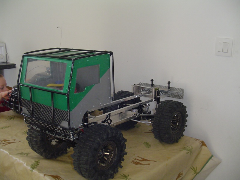

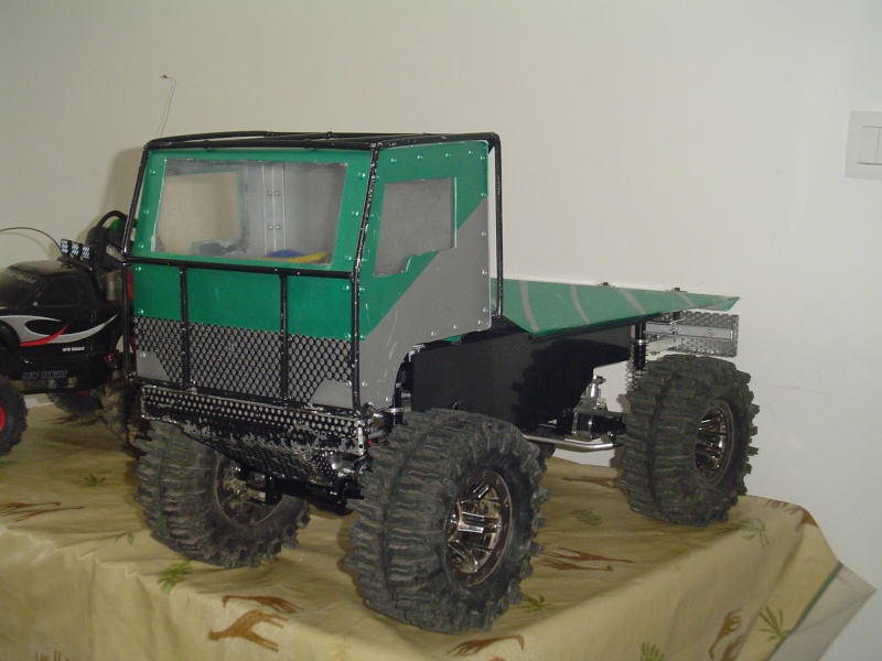

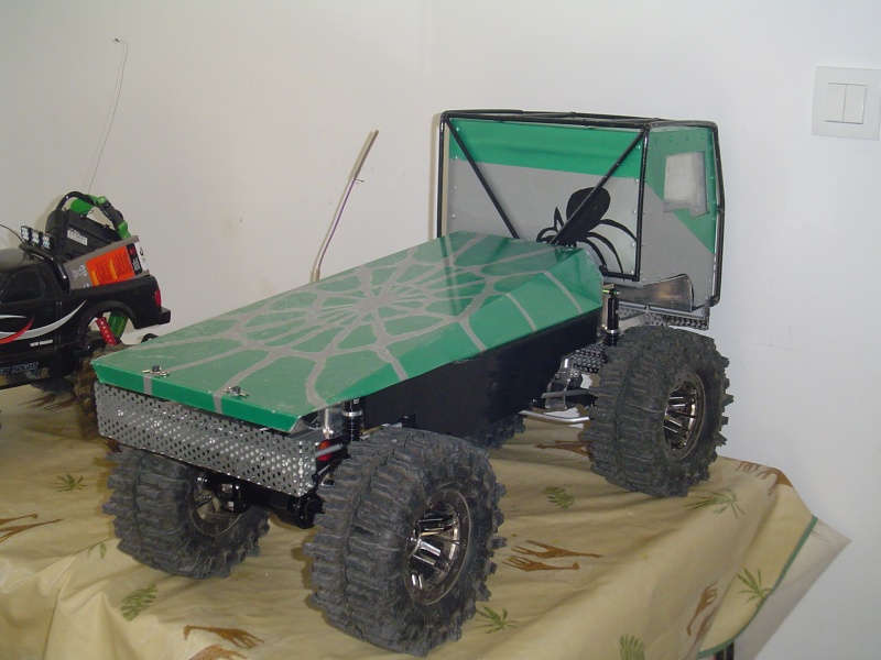

  17. ben79
    ben79 Guest
    Bonsoir,

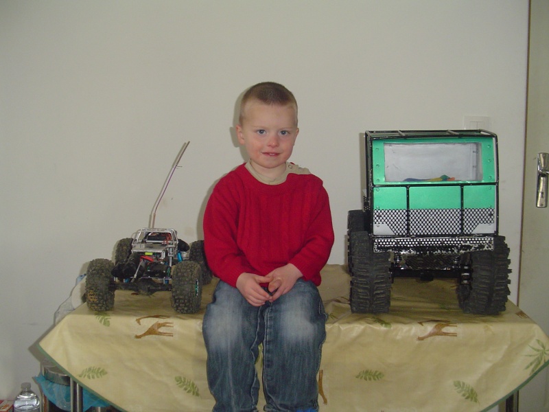

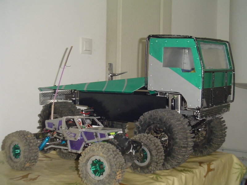

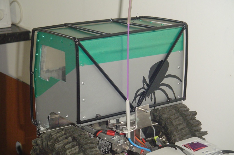

    Comme promis je mets des photos de plus belles qualités et plus de détails.
    Tout d'abord le châssis
    De côté et derrière c'est mon AX10
    Ensuite la cabine dessus qui pivote toujours pour le dépannage
    Les parois sur le côté pour cacher un peu l'élec qui viendra un jour
    La partie arrière pour finir
    Et voilà
    La suite après avec comparaison avec mon AX
  18. SilverRidge
    1 Mars 2009
    2 290
    42
    :eek: wow c'est la classe avec de belle photos !

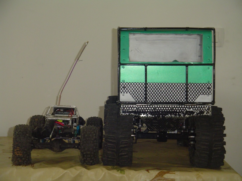

  19. ben79
    ben79 Guest

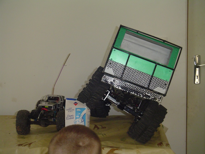

    Oui, je sais ça rend mieux avec une photo correcte.
    Bon maintenant les comparaisons avec mon AXIAL AX 10
    et la photo de famille
    et à @
    ben79.
