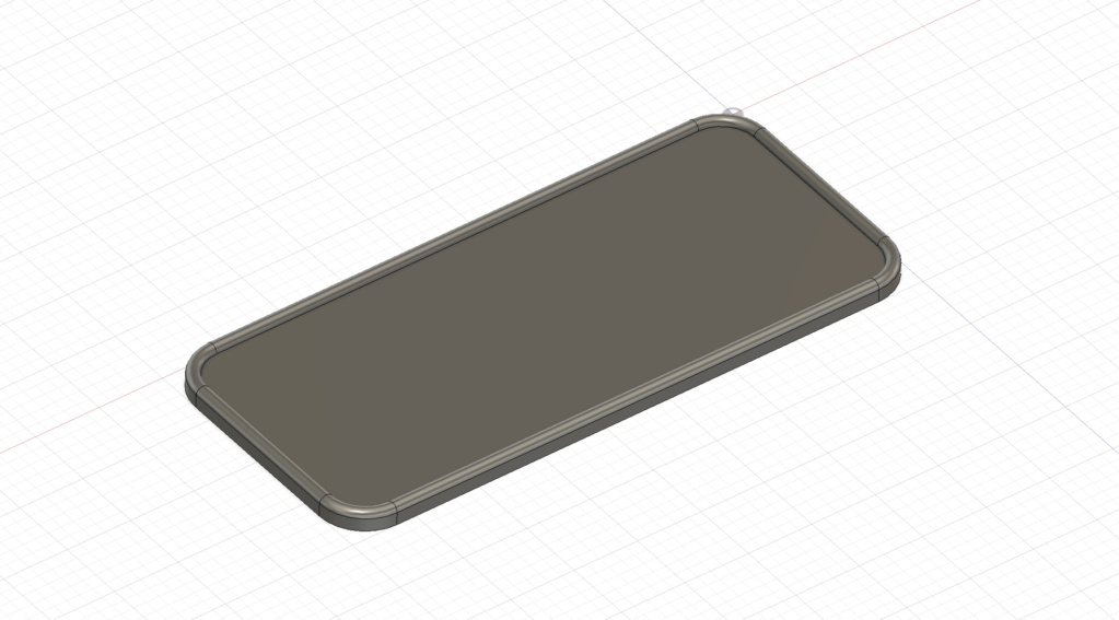

    Réalisation de rétros dignes de ce nom pour mon TRX6 Hauler :

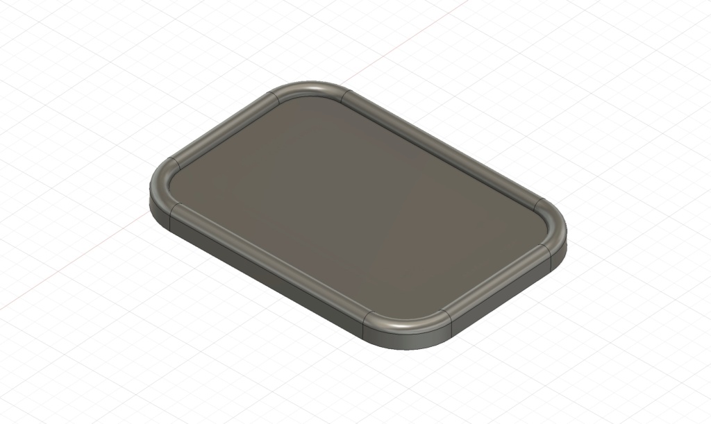

    Petit miroir :
    Grand miroir :

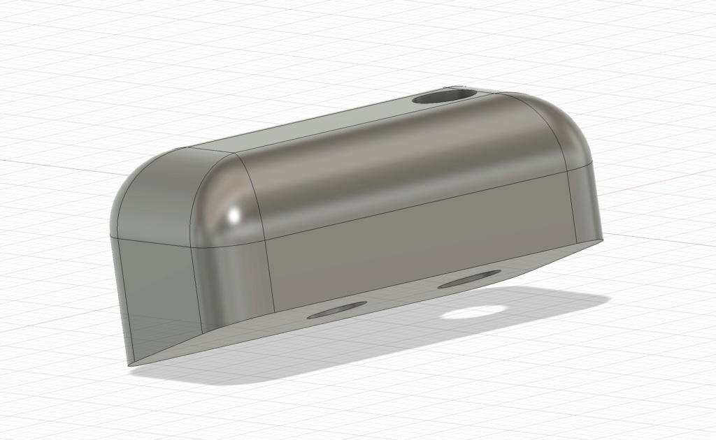

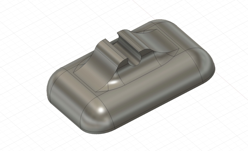

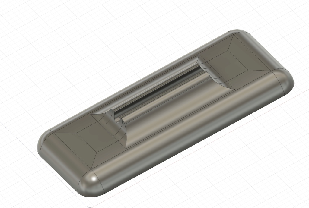

    Petite coque :
    Grande coque :

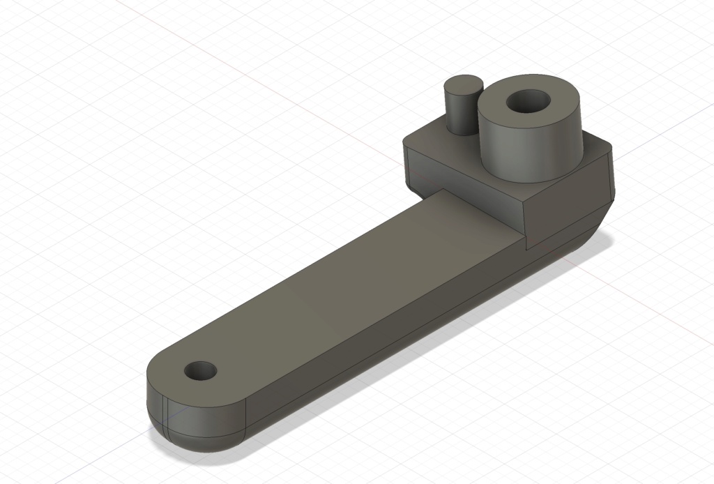

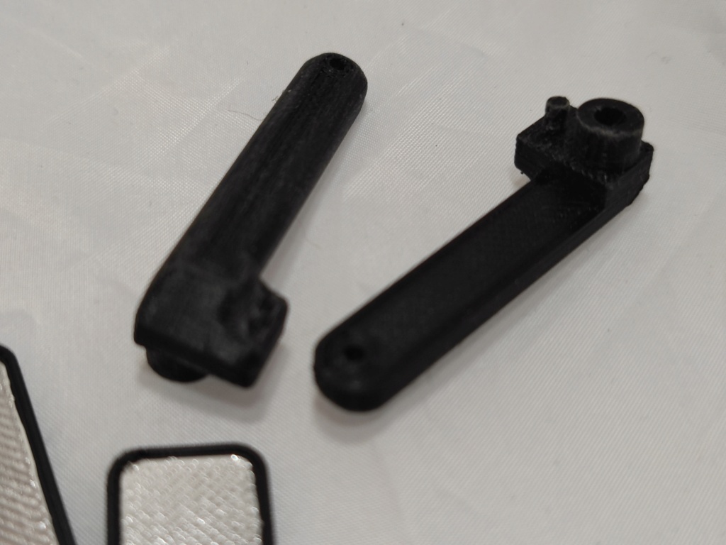

    Pour les supports haut/bas un peu plus complexe, y a rien de droit sur cette carro !

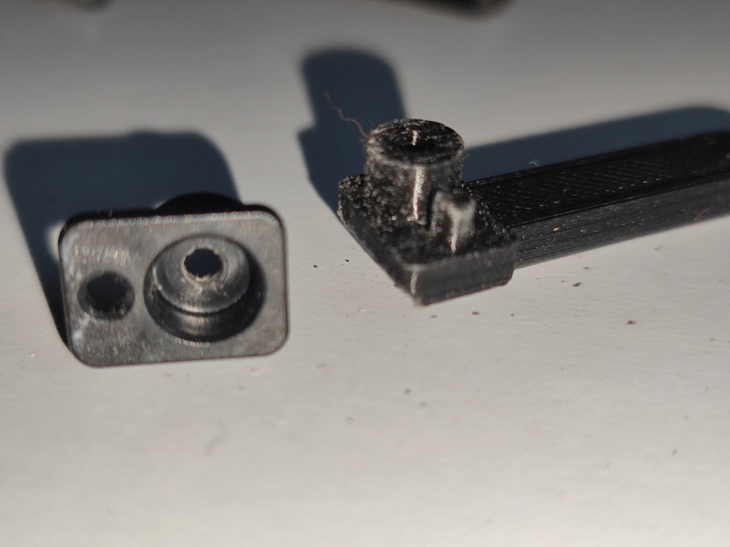

    Support bas, j'ai reproduit exactement le système de fixation d'origine auquel j'ai greffé un bras pour déporter la fixation de la tige du rétro vers le milieu de la vitre :
    Support haut, rien de compliqué :

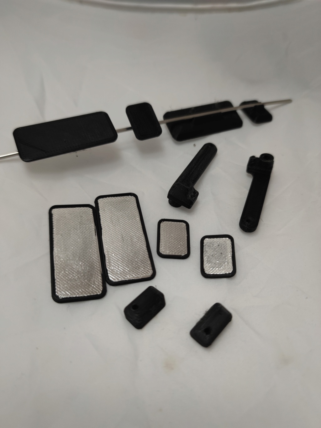

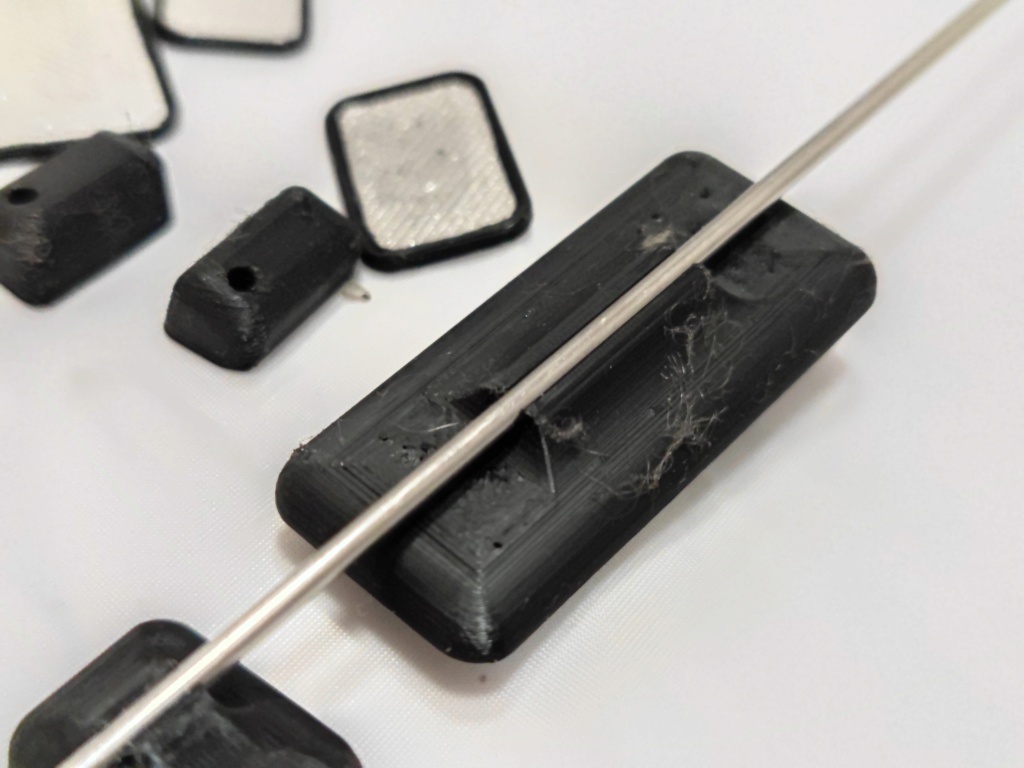

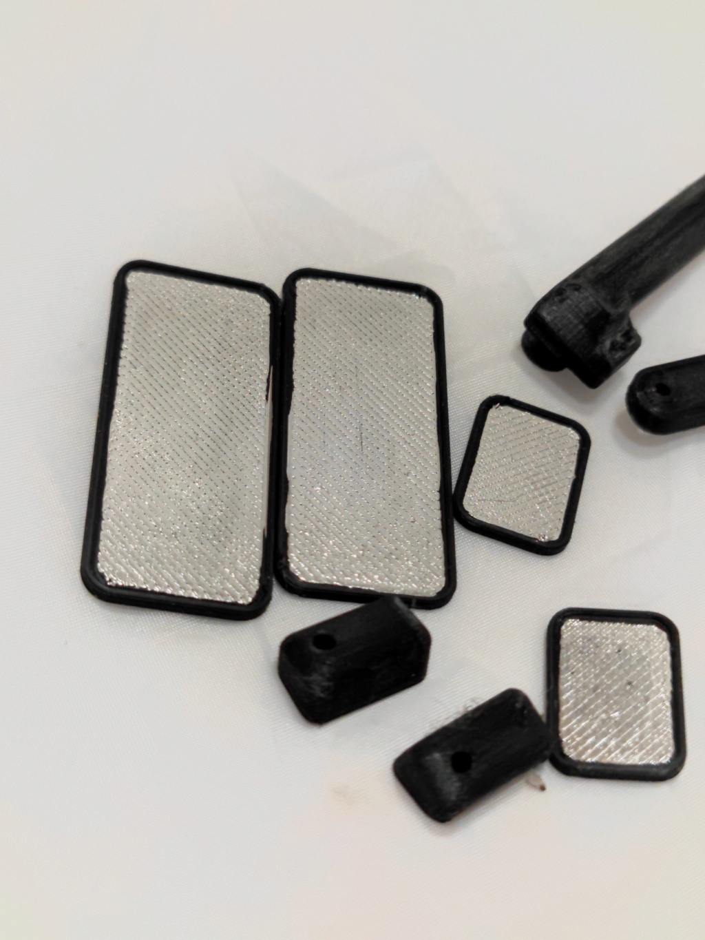

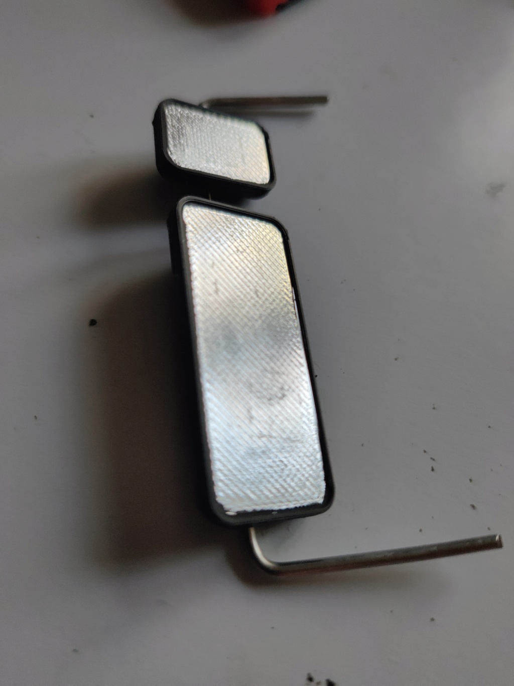

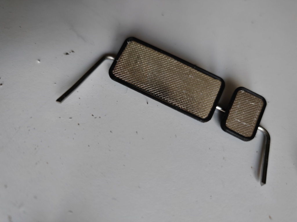

    Après impression en 0,05 pour avoir de jolies courbes le plus lisse possible :

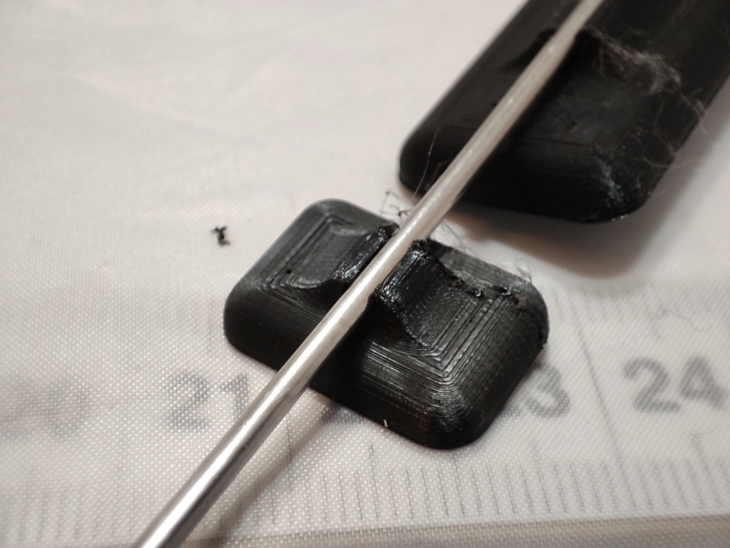

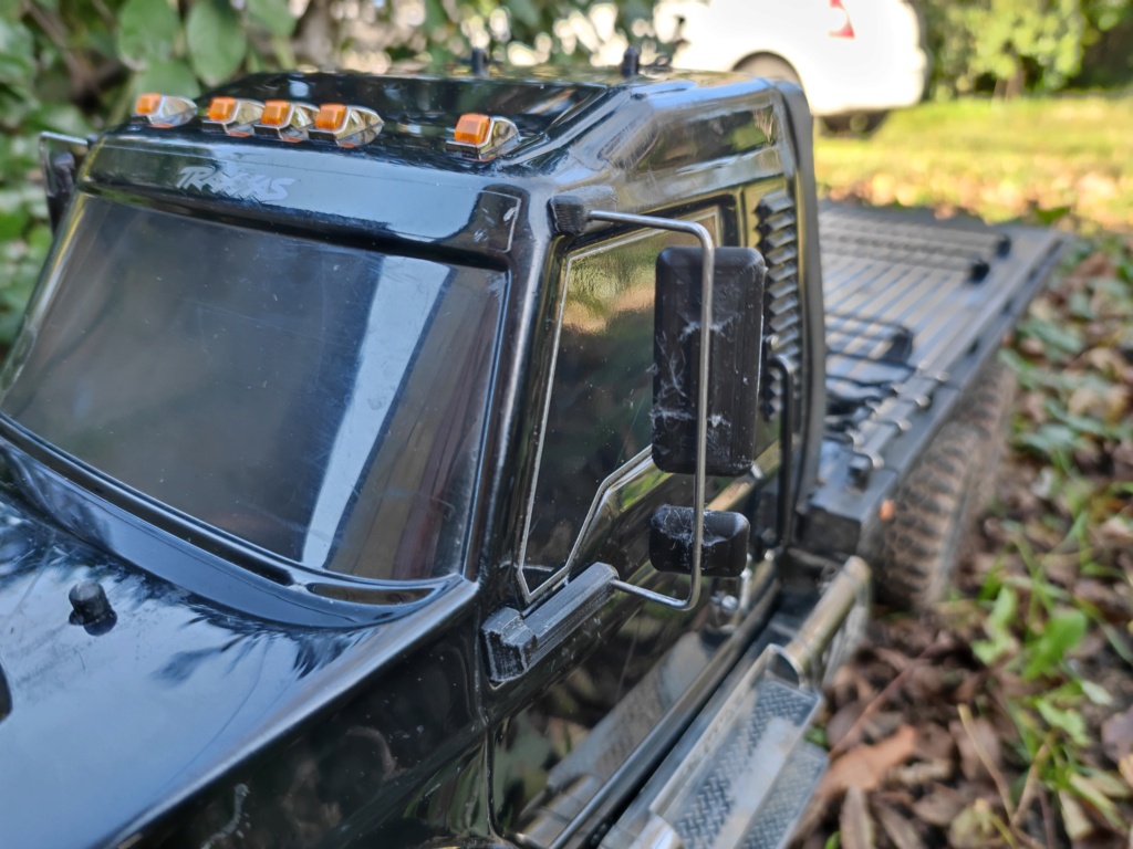

    J'ai récupéré un reste de baguette métallique de 2mm de diamètre au boulot, séquence tordage ! Gloups, pas facile de tordre au bon endroit, je dois faire pas mal d'essais avant d'avoir exactement les 2 mêmes pour chaque coté !
    Pour la glace j'ai juste mis un coup de marqueur chrome, mais l'effet est pas joli, on voit les stries de l'impression... Je vais voir pour coller du scotch alu...

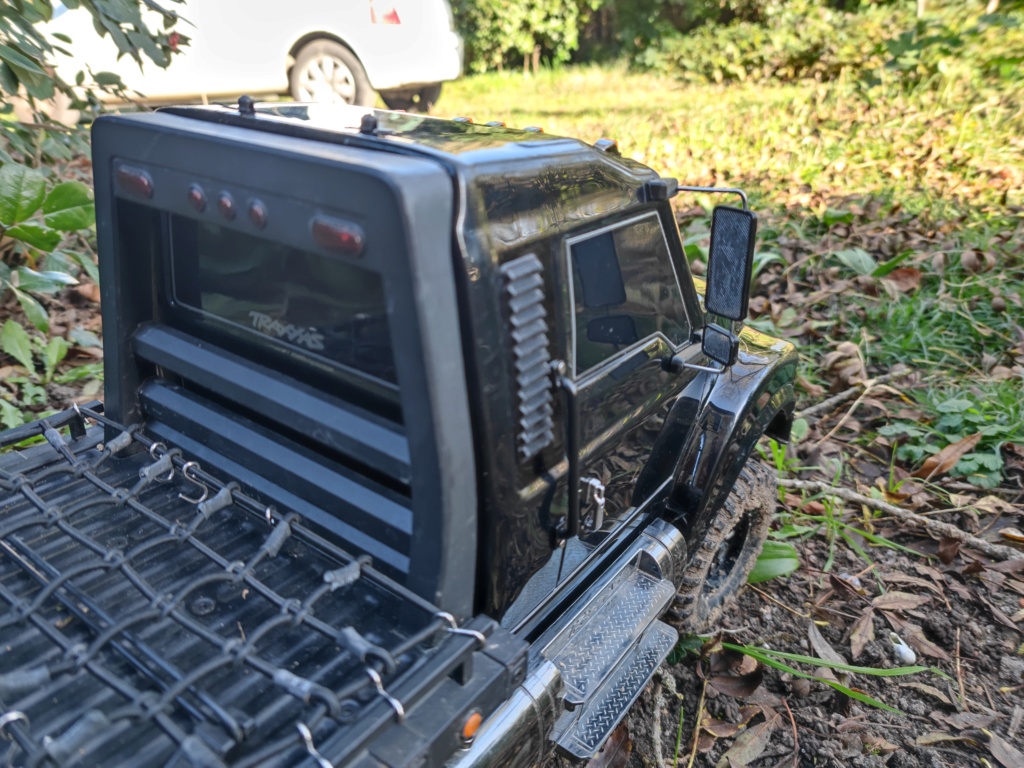

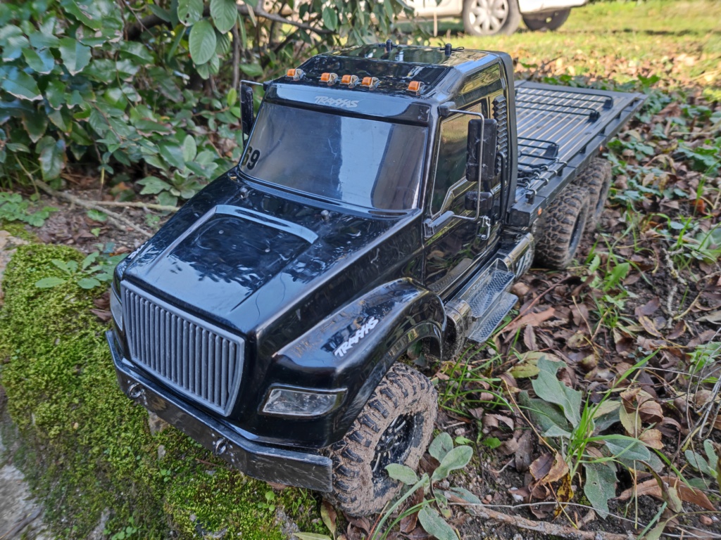

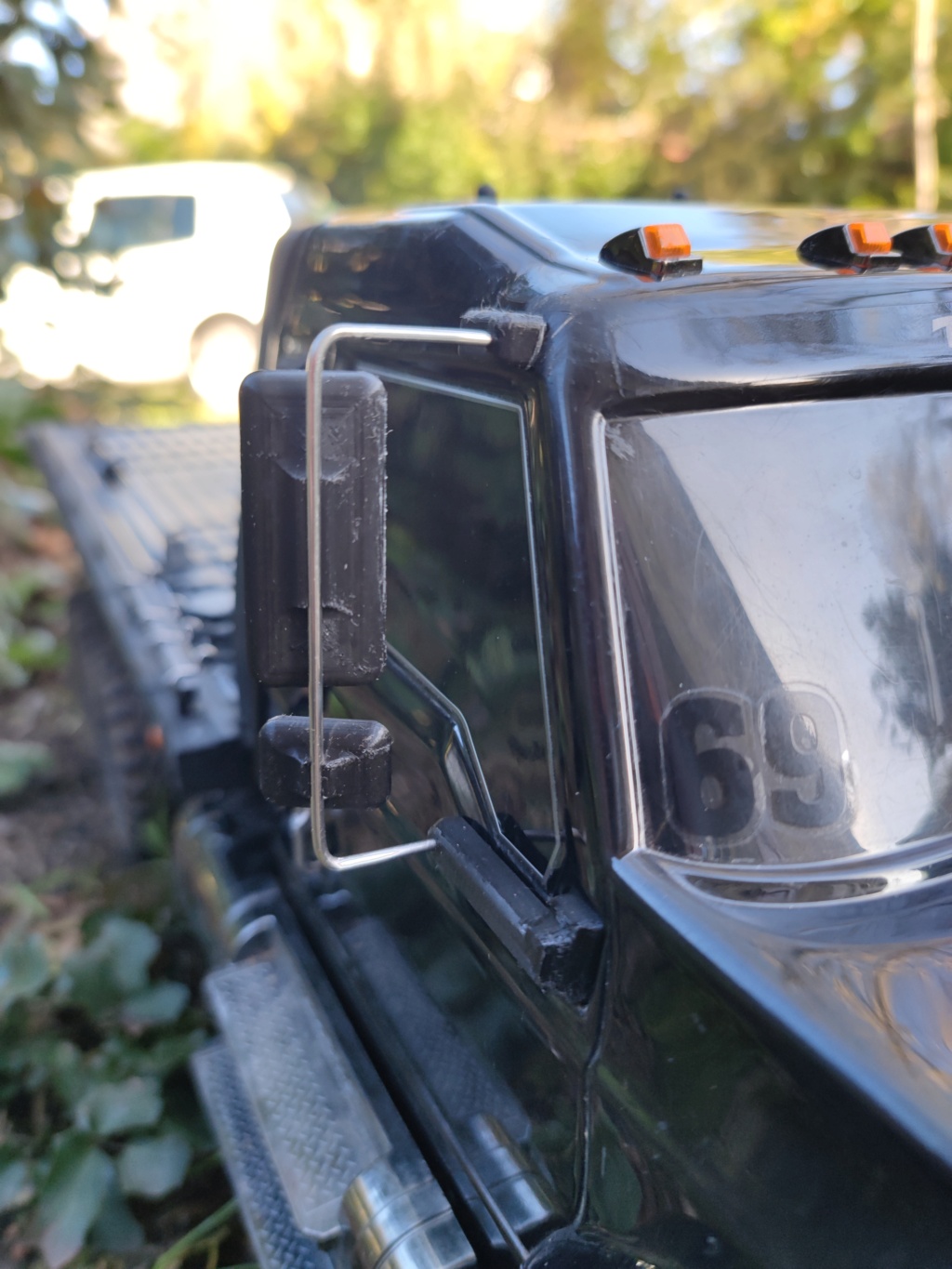

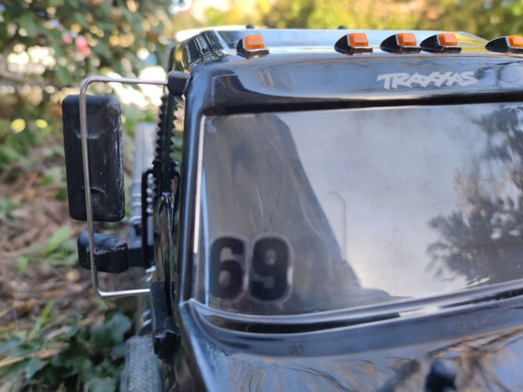

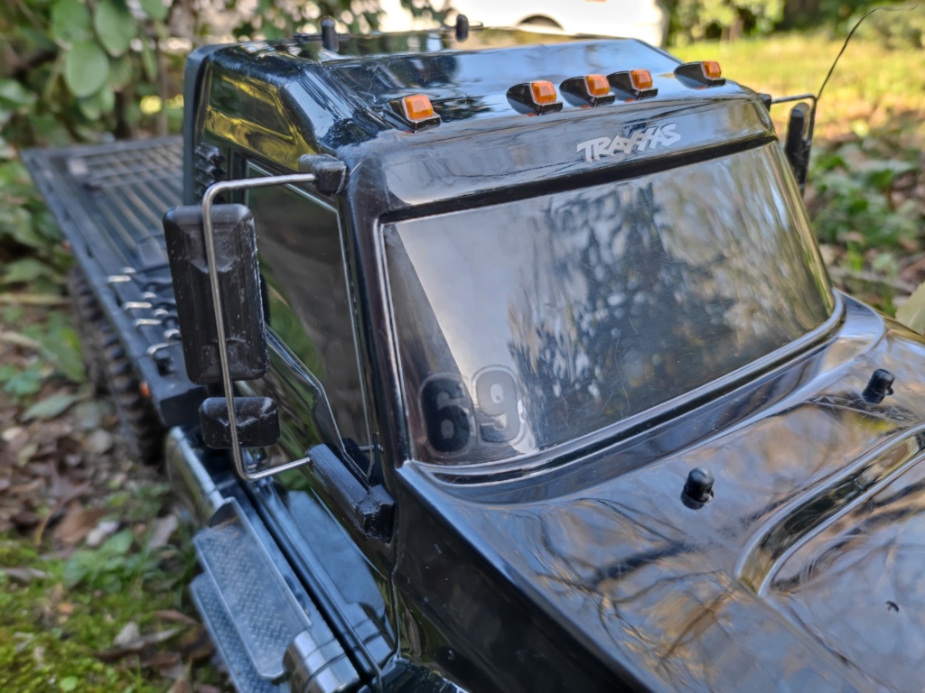

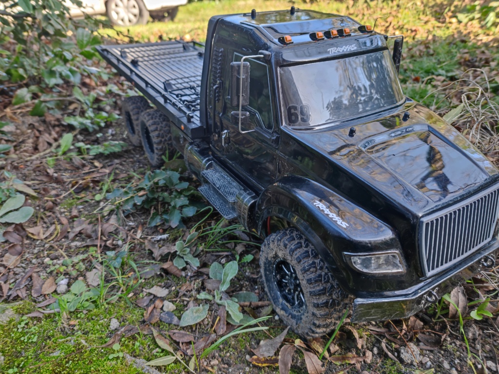

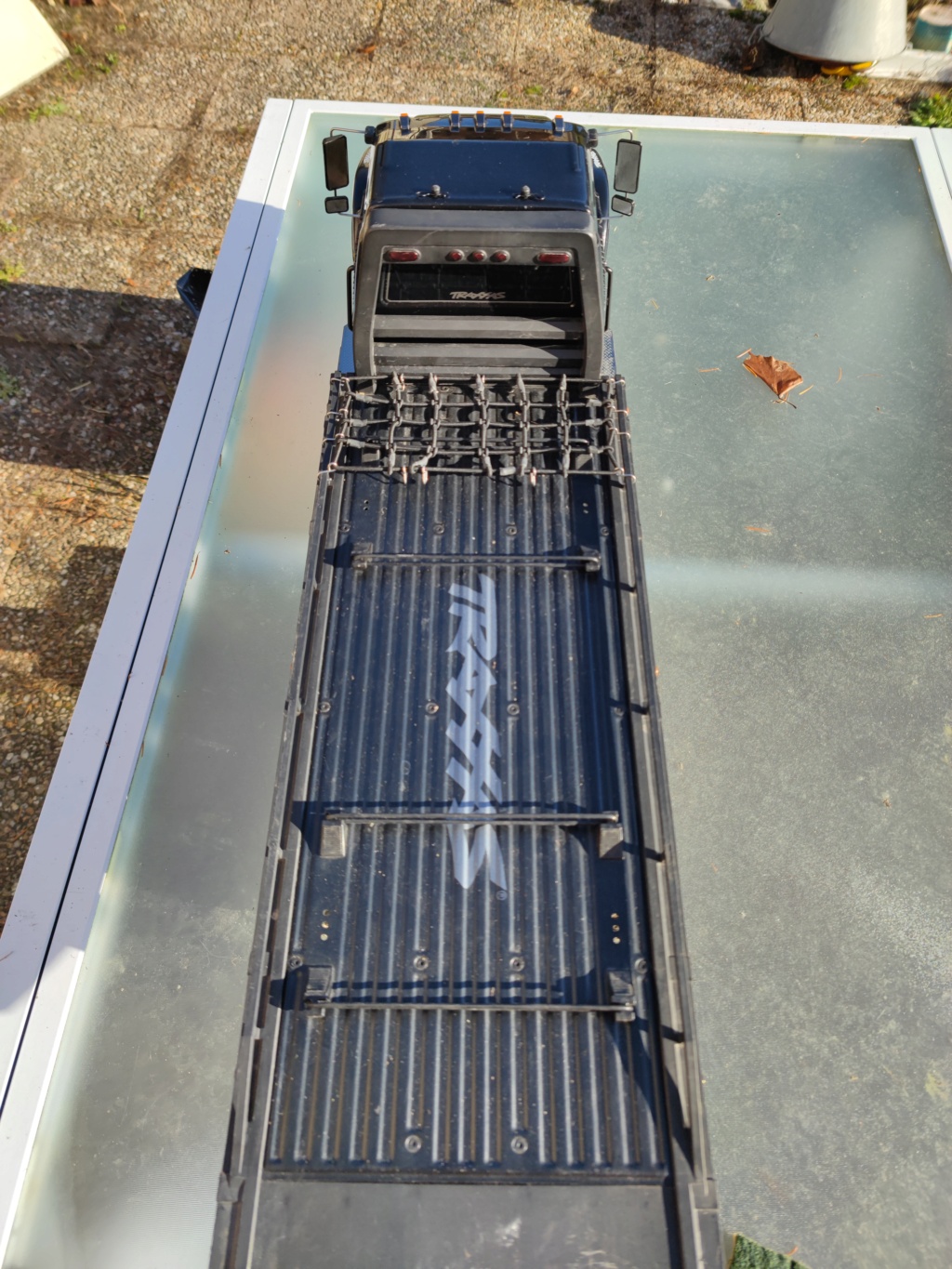

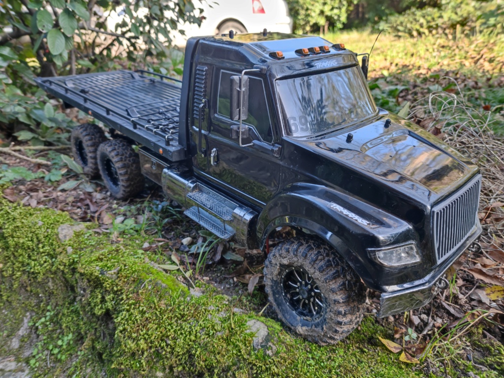

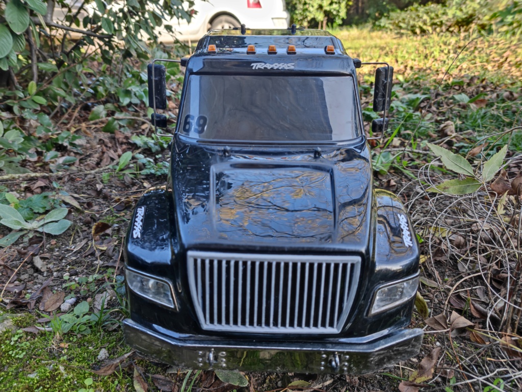

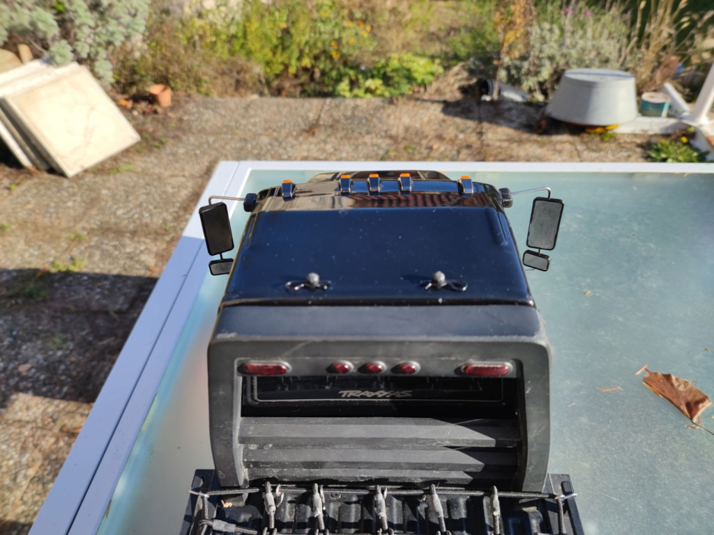

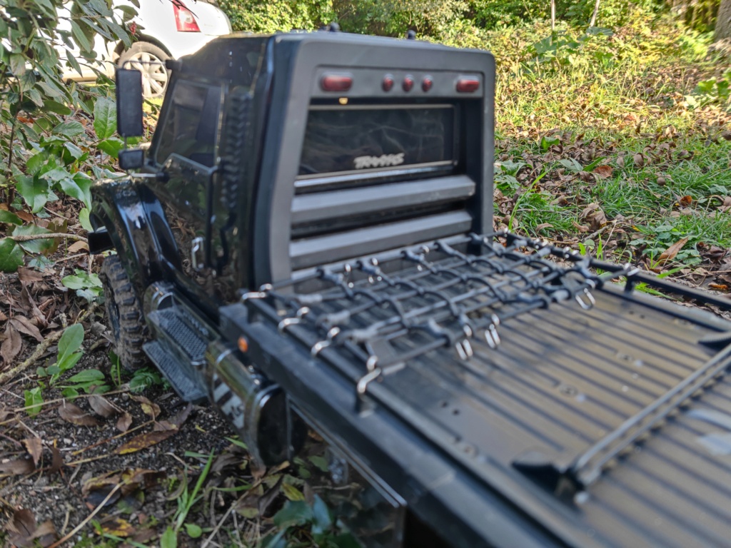

    Montage sur la cabine et séance shooting !

    Sympa les retros, ça le fait sur le camion!:)

    Surtout ça remplace avantageusement ceux d'origines qui ressemblent étrangement à ceux de la version TRX4 Defender... Y se sont pas pris la tête chez Traxxas ! :eek:

    Vraiment réussis ces rétros, ça fait beaucoup plus poids lourd (y)

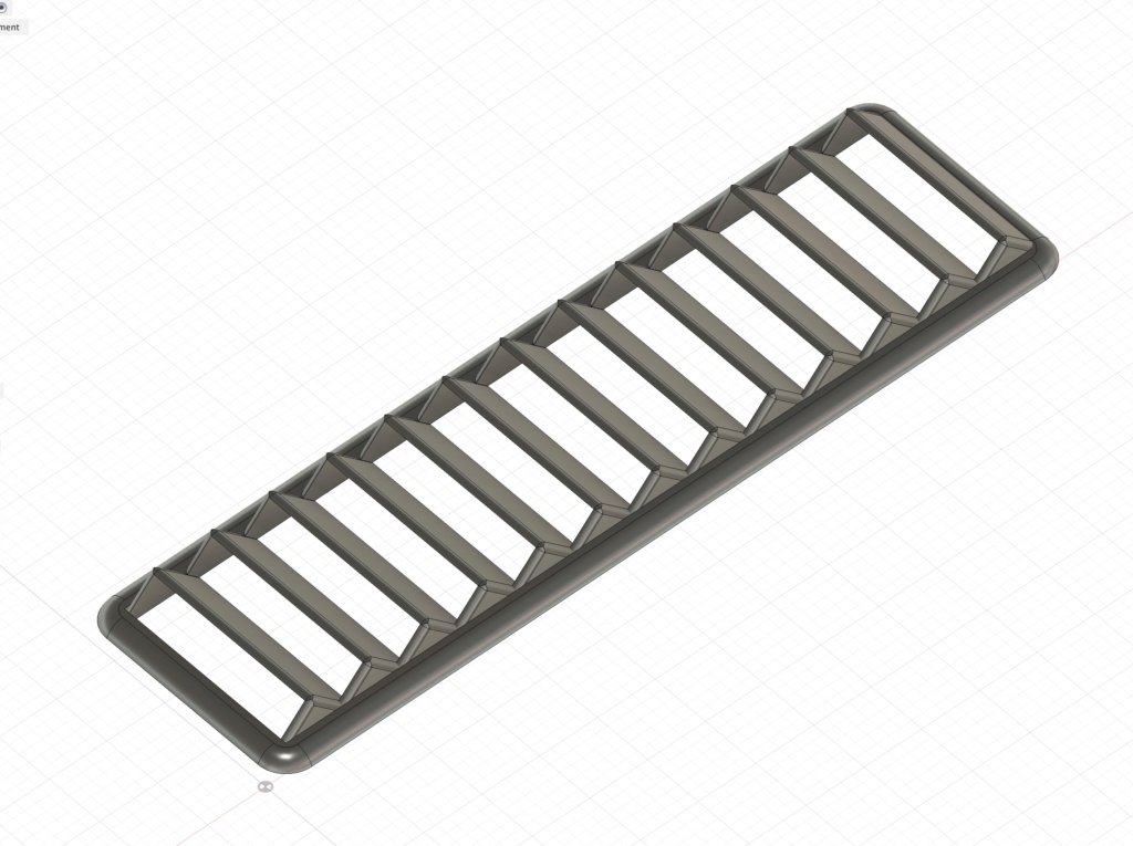

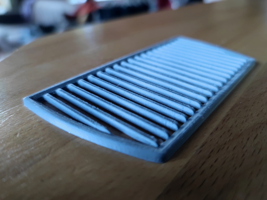

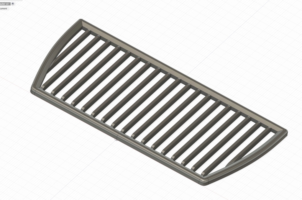

    Et j'ai oublié les images, mais je lui ai fait une belle grille de calandre et des petites jalousies pour remplacer les hideux totocollants d'origine !
    Tous ces fichiers .STL (ou presque, mais ça va venir petit à petit) sont à dispo si ça vous intéresse sur ma page Thingiverse...

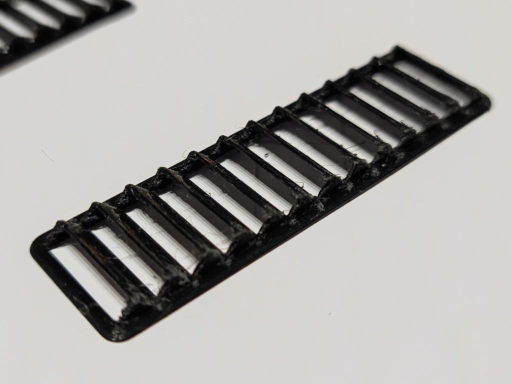

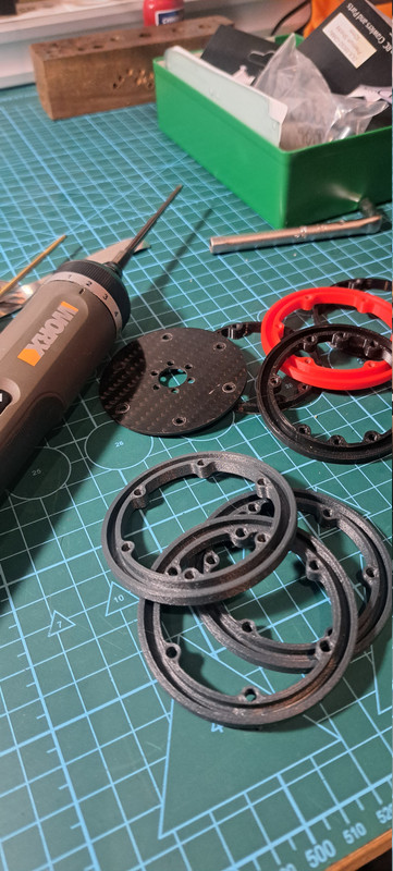

    Moi aussi je joue avec le plastoc :hihi:(y) (bon je decouvre tout juste... )
    en noir les originaux ( abs, que je casse régulièrement...) en rouge du PLA pour tester le montage... et en gris la version "finale"
