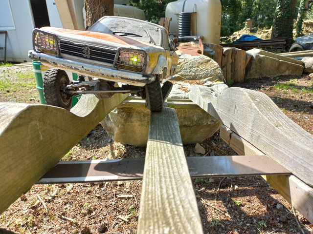

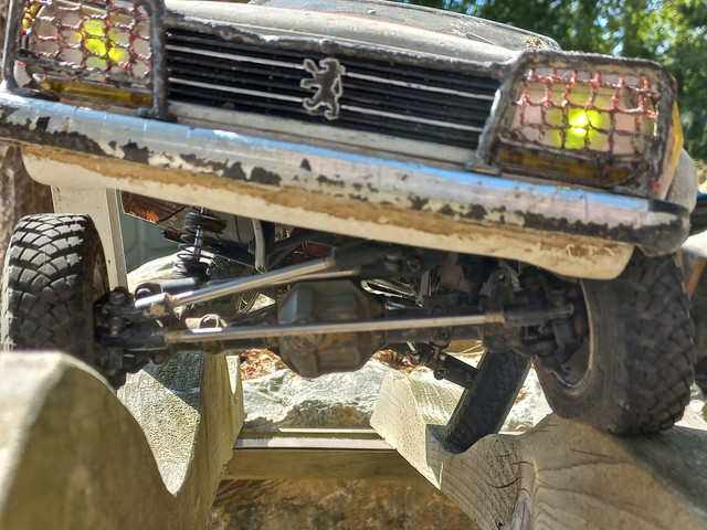

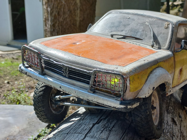

    Hello, quelques photos de la Pijot comme on l'appelle souvent ici au challenge RCDA :D
    Ce qui est marrant: En voyant les photos... Ben elle est passée ou la plaque d'imat!?:hihi:

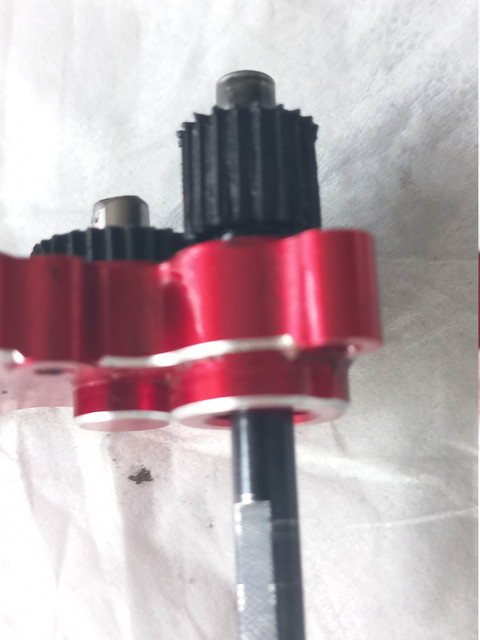

    Hello!
    Pas beaucoup de nouvelles de la Pijot, quelques petites sorties tranquilles puis un soucis dans la boite de transfert IOC.
    Pour faire court j'avais monté une pièce dans le mauvais sens, un pignon, n'était pas retenu et coulissait sur son axe.
    A force de roulages, les dents se sont abimées en extremité. Lorsque je m'en suis rendu compte, j'ai pu remettre dans le bons sens et rouler quelques dernières sorties...
    Une succession de négligences avec de l'eau et de terre qui sont venu fusionner avec la graisse formant une sorte de patte dure n'arrangeant rien, les dents à force de forcer ont été limées!
    Et là c'est terminé, les 2 pignions se sont bouffés mutuellement, adios boite IOC, ça va être mission impossible de retrouver ces mêmes pignions clavetés:confused: Et vu le prix dissuatisif de la boite IOC je laisse tomber...
    La 504 va se reposer, elle aura fait de très belles sorties mais ce n'est pas finit pour autant...
    J'aimerai l'équiper à l'avenir de ponts déblocables type cross-rc, et remettre une boite transfert standard type axial...
    un jour...:salut:
