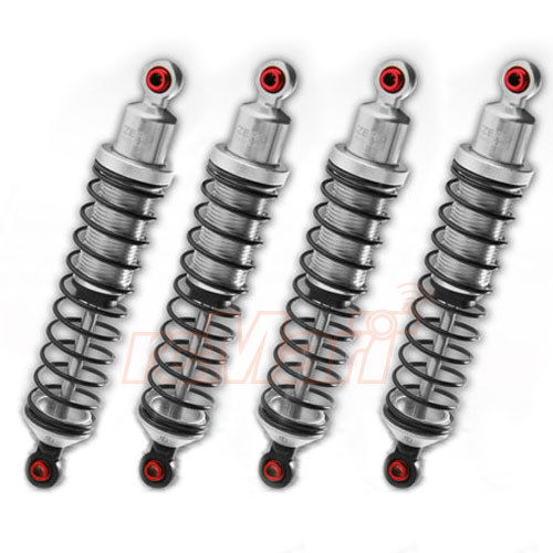

    les amortisseurs d'origine du RTR sont-ils bon pour du franchissement ou est-ce qu'il faut les changer?
    Car après calcul c'est surtout ça qui va faire pencher la balance car si il faut les changer, ça fait 100€ les 4 en moyenne (Gmade, axial ou autres)
    . À moins que vous ayez des modèles moins cher à me proposer.

    100 euros les 4 amortos :inkoi3:
    Ils doivent etre plaqués or à ce prix là.
    Comptes plutot une 50aine d'euros suivant ce que tu veux :wink3:
    Ya plus cher mais ya moins cher

    :inkoi3: yooooooOOoooooooooooooo tu les prends chez FEU VERT tes amortos où quoi !!????????? :mad3: :mdr3: :rir3:
    tiens : http://www.ebay.fr/itm/Gmade-Team-ZERO- ... 58c86dea13
    :tadaa3:

    Oui effectivement c'est mieux :rir3:
    J'ai vu ça sur rcteam ou autre magasins en france, environ 50€ la paire :-/
