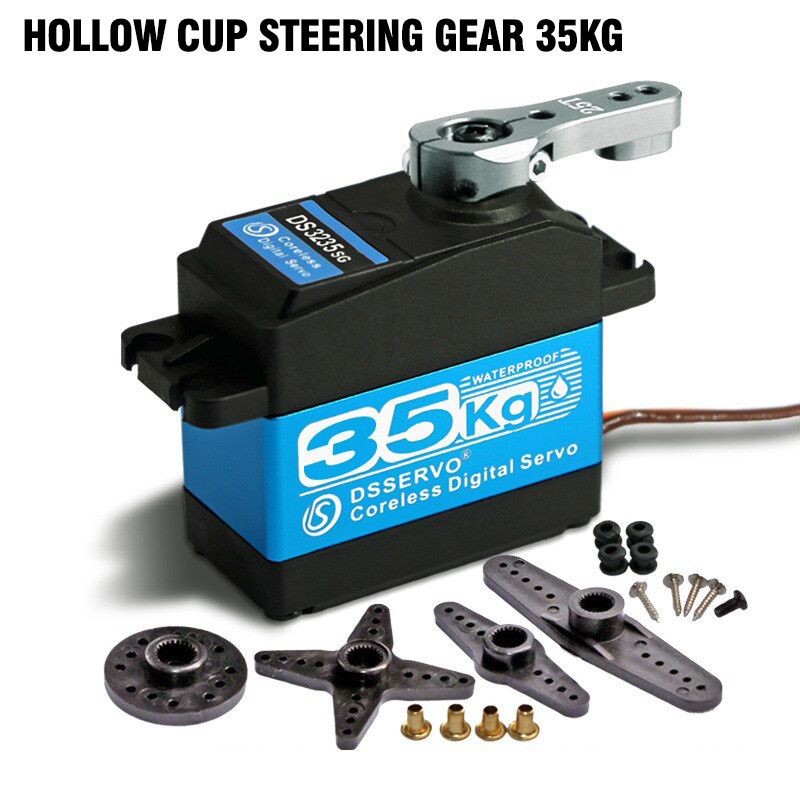

    J'ai déjà changer le servo pour un 20kg, et c'est le même problème.
    Mais de toute façon je comptais passer sur 35 donc je garde la ref merci
