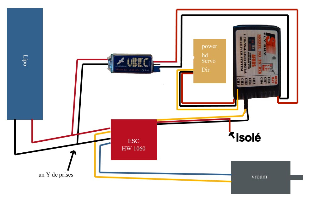

    Bon c'est bien le servo, mais j'aurais une autre question,
    Le jeune me dit que son bec est mit directement sur le récepteur alors que moi j'ai toujours cru que cela devait être comme sur ce schéma.
    Ma question : Il y a donc plusieurs façon de faire ? montage_ubec_.jpg
  12. hanjin-san
    10 082
    5 486
    Oui, tu peux aussi tout alimenter en passant par le récepteur (bec branché dessus donc) MAIS, il faut impérativement isoler le fil rouge qui va du variateur au récepteur (afin de neutraliser le bec du variateur) sinon, double alimentation et risque de problèmes...

  15. hanjin-san
    10 082
    5 486
    Mais je pense qu'avec de gros servo, le premier montage est plus approprié (y)

  17. sawblade
    La différence ce situe au niveau du nombre d'éléments qu'alimente le bec. Dans ton montage servo de direction + rx + servo de boîte.
    Mais vu la conso d'un rx, et que le servo de boîte est pas bien costaud, la différence est négligeable.

  19. clement
    clement membre
    22 Juillet 2010
    2 202
    47
    de toute façon monter un bec externe directement sur le récepteur est le plus logique et aussi le montage qui fonctionnera le mieux, monter un bec directe sur un servo na de logique que lorsque le servo est HV et le récepteur et/ou les accessoire branché dessus ne le sont pas
    exemple simple les avions en F3A par exemple gros servo et un seul bec sur le récepteur et non 25 bec pour 25 servo :hihi:
