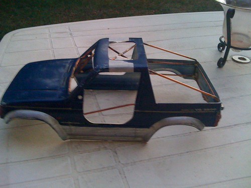

    Suite à la reception de mon AX début novembre je me suis lancé sur deux projets. Le premier le HUMMER 1/6 qui me demande beaucoup de temps et qui avance doucement et pour patienter je me suis mis en même temps sur un petit scale 2.2 histoire de pouvoir rouler.

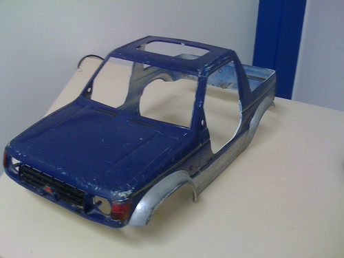

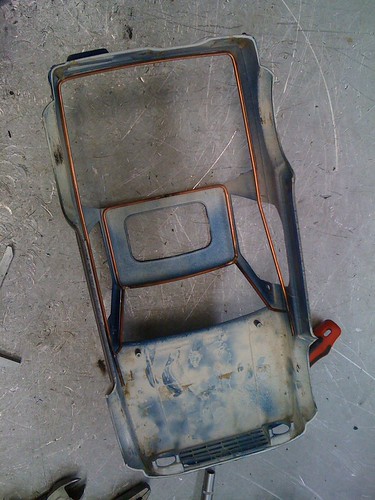

    Ayant changé ma carro sur mon XC01 j'ai récupéré l'ancienne carro du paj voila à quoi elle ressemblait avant que je m'en occupe :brico3:

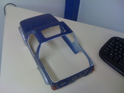

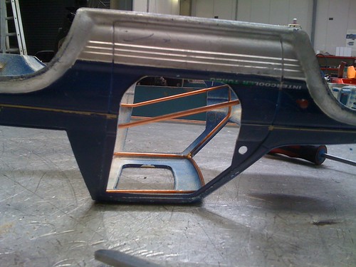

    Aprés un moment de réflexion je me suis lancé dans le découpage

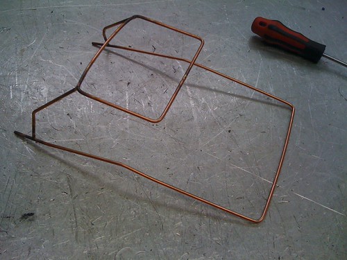

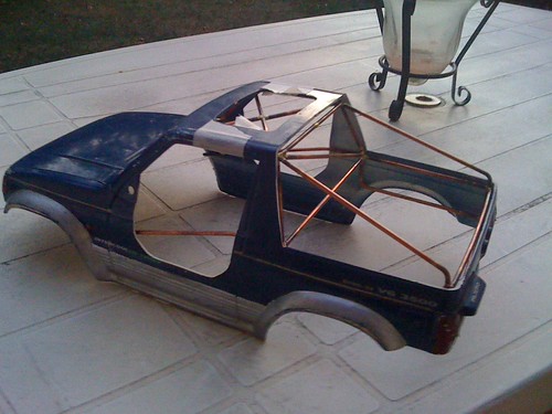

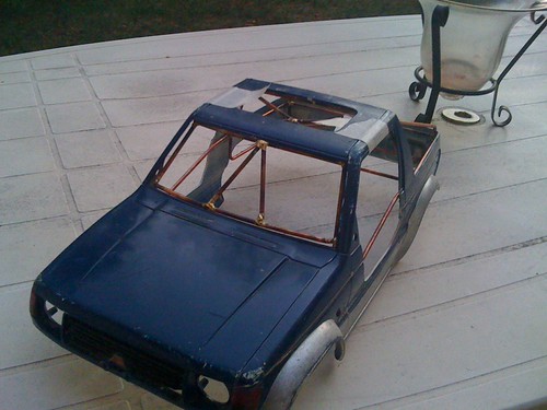

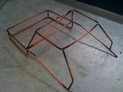

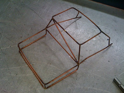

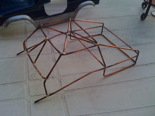

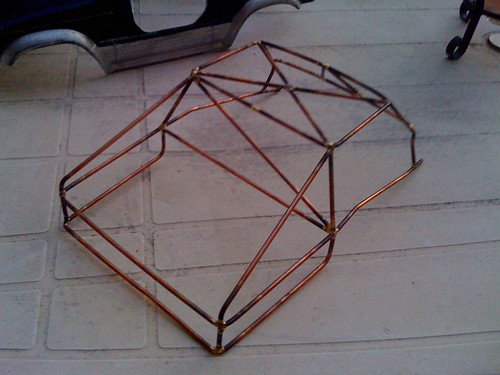

    Découpé c'est bien mais la carro est devenue fragile :confused3: pas grave :yeah3: vais y faire un arceau comme les vrais :mad3:

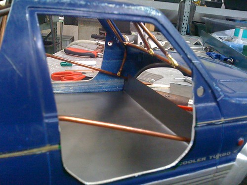

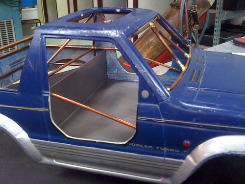

    La encore avoir un Paj tout ouvert avec un bel arceau c'est bien mais maintenant va faloir penser à y mettre un intérieur :sarcas3:
    Y a plus qu'à :mad3:

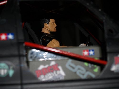

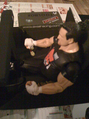

    Aprés ça obligé d'allé jusqu'au bout du projet. Fabrication rapide d'un baquet et mise en place à blanc pour voir ce que ça donne :brico3:
    Avant que toutes les pièces passent en peinture le proprio et passé voir ou ça en était :mdr3: :mdr3: :mdr3:
    Avant d'allé plus loin dans les finitions un petit tour histoire de voir que la mécanique ne touche rien
    J'ai bien fait car la couronne touchée dans certain cas, quand le chassis était en position "extréme" la couronne venait touché la console centrale mais rien de grave, tout est vite rentré dans l'ordre.

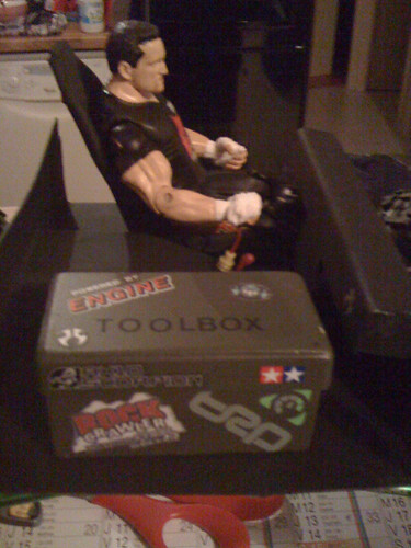

    Une fois de retour j'ai put me remettre aux finitions. J'ai également pris la décision de remplacer le siège passagé par une cantine à outils.

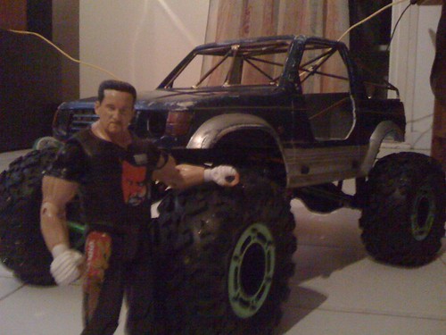

    L'arceau une fois sortie de peinture est monté en place le proprio est passé à l'atelier histoir de voir la position exacte du volant :mdr3: :mdr3: :mdr3: :mdr3: :mdr3: :mdr3:

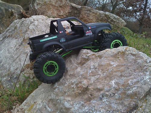

    Voila ou j'en suis ce soir, reste plus que la finition du tableau de bord et de l'équipé avec quelques objet sans oublier le treuil à l'avant.

    Tu a fais les soudure au bi-gaz ou au mono gaz ?

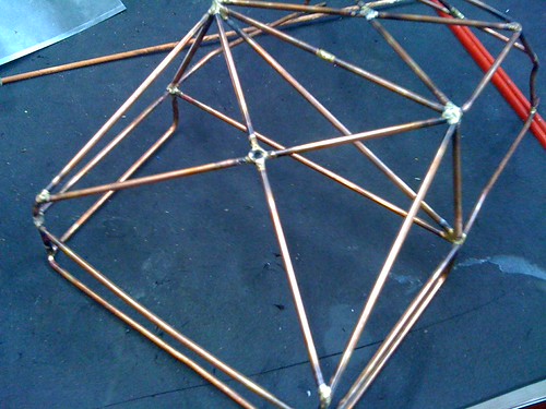

    Pour l'arceau il est en baguette de soudure, simplement brasé au chalumeau .

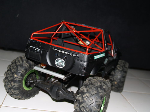

    Voila les photos de la partie electro. Elle est en place définitivement, il me faut juste arrangé le cablage que j'ai branché à la va vite pour les essais.

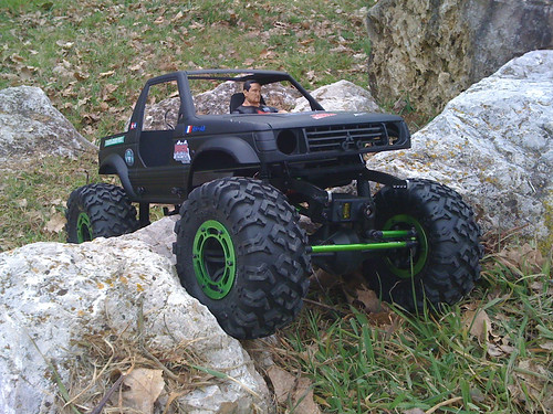

    Suite à mon essais de dimanche dernier je me suis rendu compte d'un petit problème lié au fait que toutes l'électro est sur l'arrière.
    Sur certain franchissement il me fallait lui appuyer légèrement sur le capot avant pour lui redonner du grip à l'avant et qu'il puisse passé.
    Aujourd'hui je me suis donc attardé sur le sujet. Je me suis demandé comment rajouter du poid dans les jantes et comment rendre ce poids le plus efficace possible. L'idéal serait d'avoir le poids toujours au plus bas dans la jante ou le pneu :mad3: .
    J'ai donc appliqué cette solution que je testerais dimanche. J'ai rempli les deux roues avant de 100ml d'eau chacune soit environ 200Gr en tous sur l'avant.
    Voila à voir lors de l'essais :roll3:

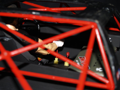

    Pour l'eau dans les pneus, ca fonctionne, le résultat c'est fait sentir. Seulement pour contrer tous le poid sur l'arrière il me faudrait en mettre bien plus et ca finiré par allourdir l'ensemble.
    En rentrant de la balade j'ai tous inversé:
    Et j'ai fini par monter le volant au pilote il parait que ça marche mieux avec :mdr3:
    Voila pour aujourd'hui, je ferais quelques essais demain pour voir le comportement .
