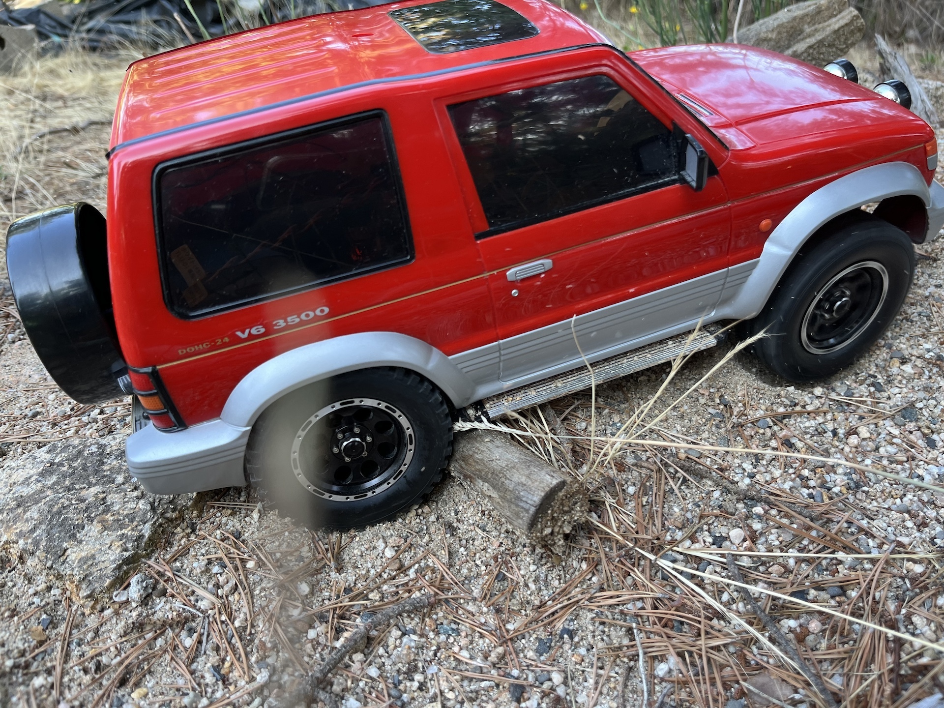

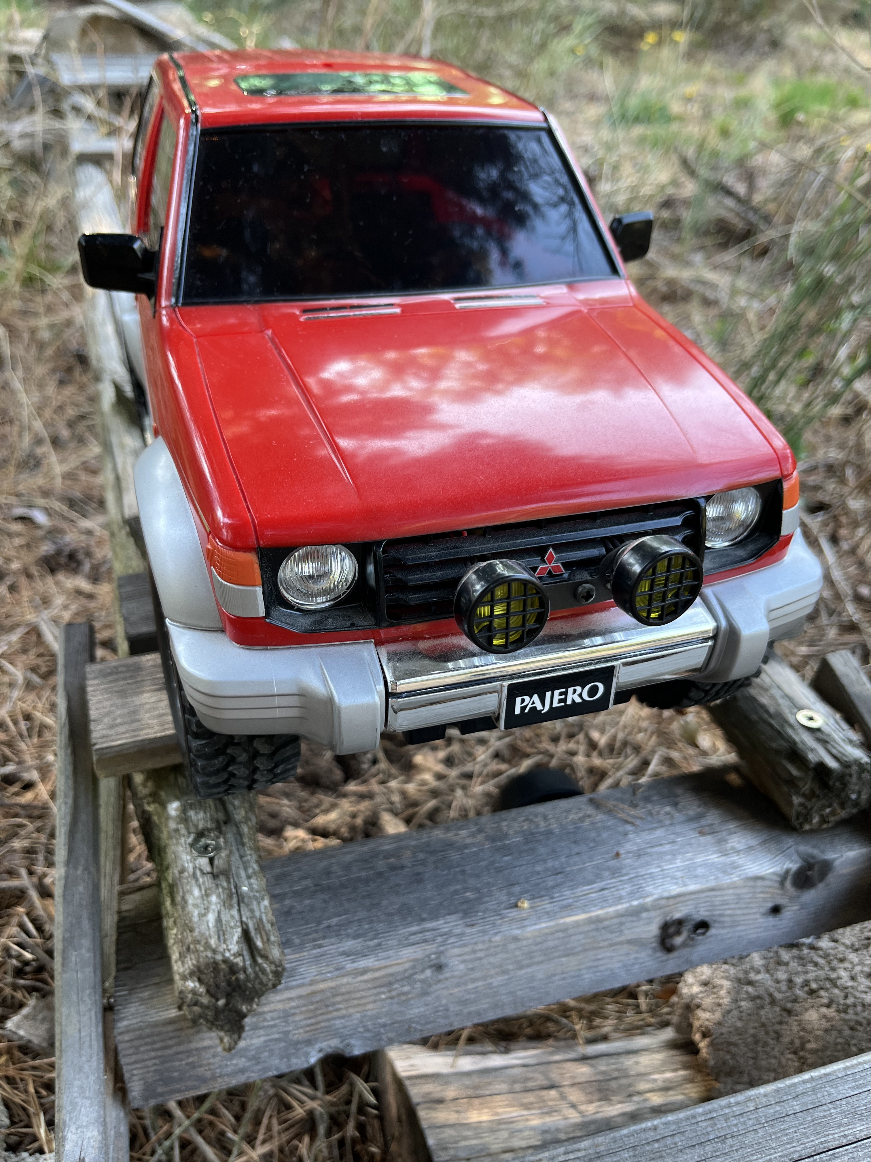

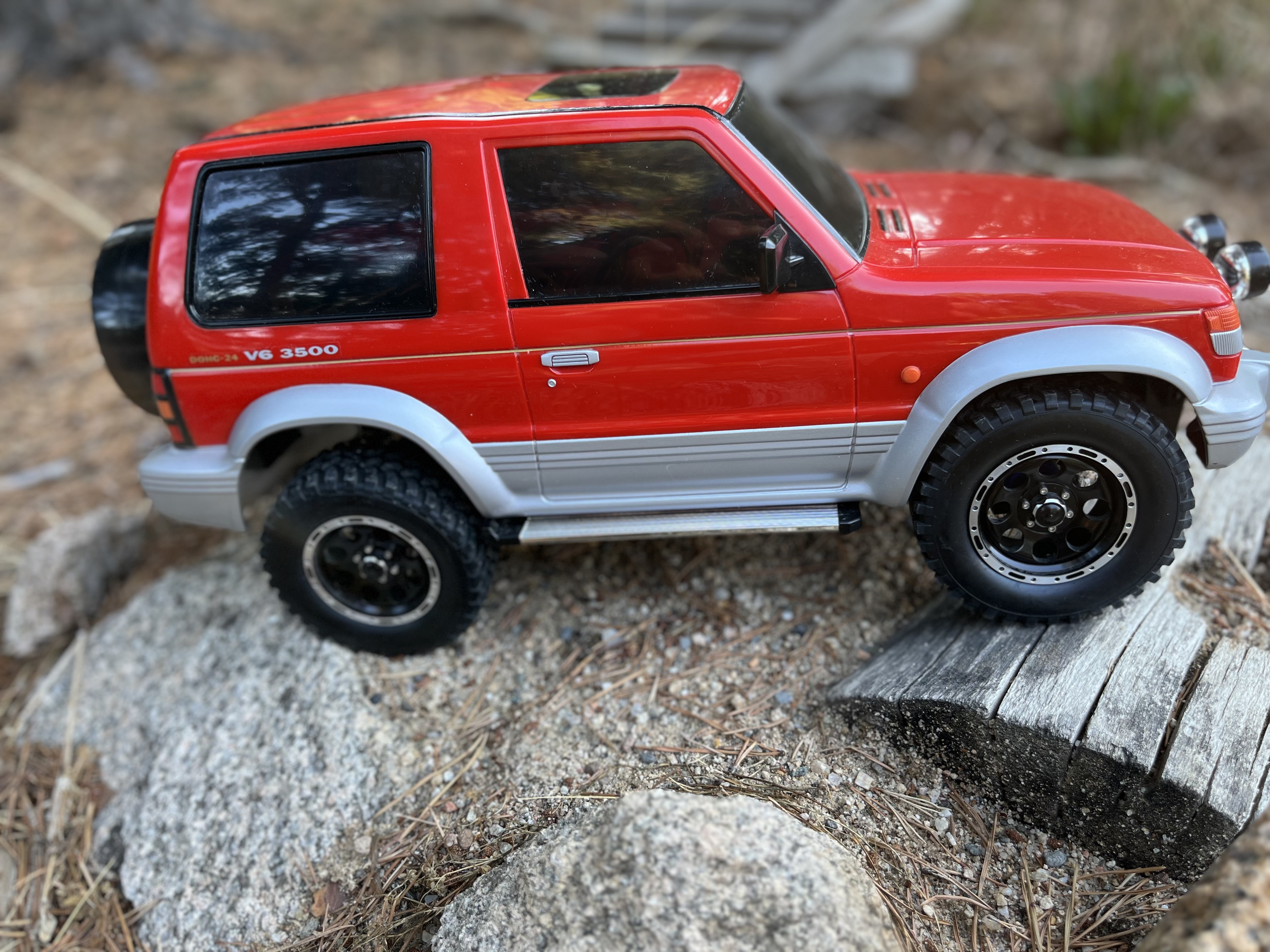

    Mon nouveau joujou acheté à @madbears
    Chassis CC01
    Carrosserie ABS
    pneus durs comme du bois, transmission trop rapide, pont non bloqués mais tellement beau le bestiau.

    Cool ce petit Pajero, ca pourrait être proche du 1/10 ça, à côté de la jeep jjrc ça rend comment niveau échelle ?
    Par contre, je suis pas raciste, mais les vitres noires c'est dommage... C'est l'abs qui est noir ou c'est des stickers ?

    C'est un collector plutôt rare peint directement par Tamiya .
    Je crois que c'est de la pintoure

    Ça pourrait valoir le coup de couper le pare brise et les vitres de devant pour mettre du plexi transparent avec un intérieur, elle a l'air bien cette carro

    Les vitres sont une pièce à part vissée par l'intérieur.
    Il en existant des transparentes notamment chez Formenbau-Tränkl en Allemagne, mais je ne les trouve plus sur son site.
    Il doit y en avoir ailleurs

    moteur 540 80T(y)(y) Même le 55T sera trop rapide (pour avoir testé):hihi:
    Asservi à un ESC comme tu les connais et tu auras un véritable comportement scale progressif + frein moteur:)
    Le châssis est extra, j'adore le rouler et c'est silencieux:love:
    Pour optimiser la direction , ne pas bloquer le train AV, la cascade de pignons te remerciera aussi:hihi:
    Simplement blocage à l'AR, simplement des conseils biensur pour être passé par toutes les étapes:p
    Pour donner de meilleures aptitudes les choix des pneus, perso les RC4wd 1.55" Mickey Thompson baja 84mm (comme sur mon Niva) Et tu grimpes partout
    RC4WD Mickey Thompson 1.55" Baja MTZ P3 Scale Tires-Z-T0058
    Ou comme @Ju' avec les Patagonia 85mm mais en 1.7"
    RC4WD Milestar Patagonia A/T 1.7" Tires-Z-T0181
    Ou encore pour un look bien baroudeur:
    Falken en 90mm trop beau mais faut pas plus gros sur un CC-01...
    RC4WD Falken Wildpeak A/T3W 1.55'' Scale Tires-Z-T0169
    Que des suggestions, rien de plus, prend plaisir à rouler avec, une super petite machine
