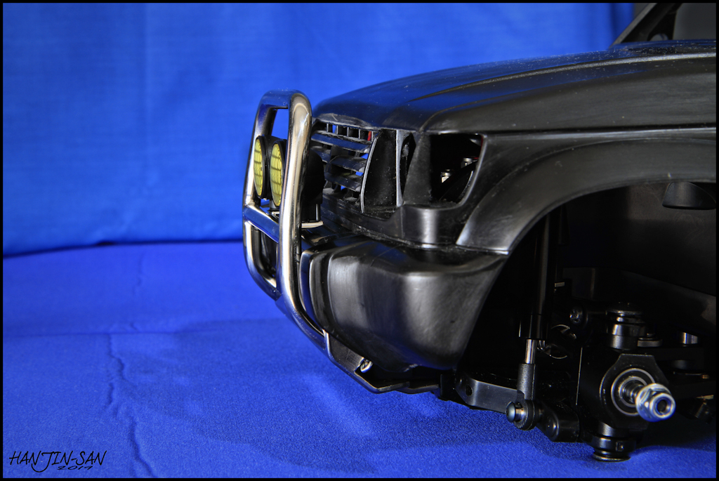

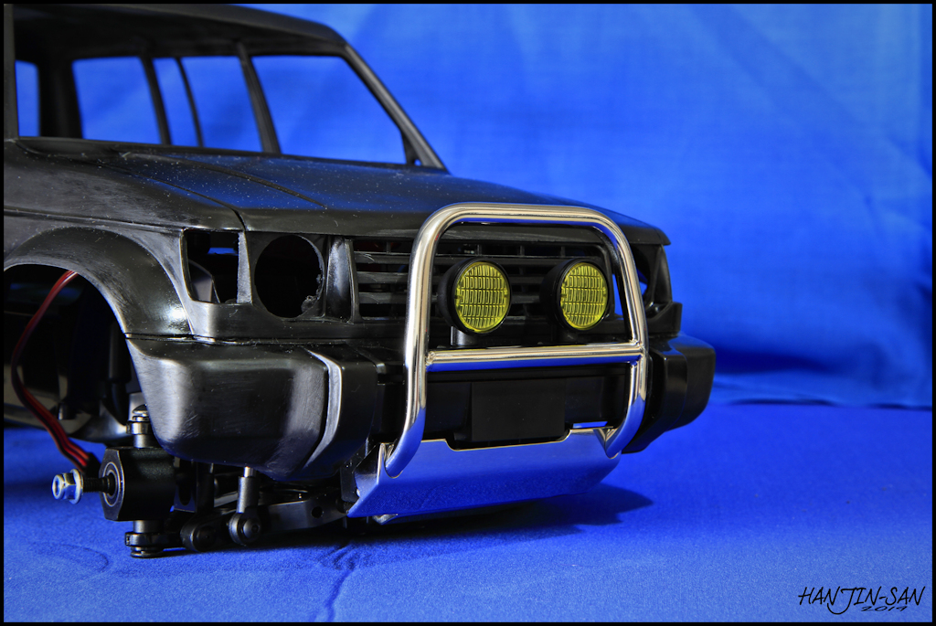

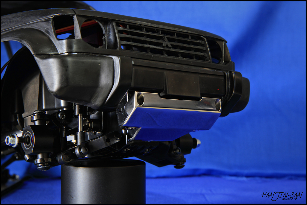

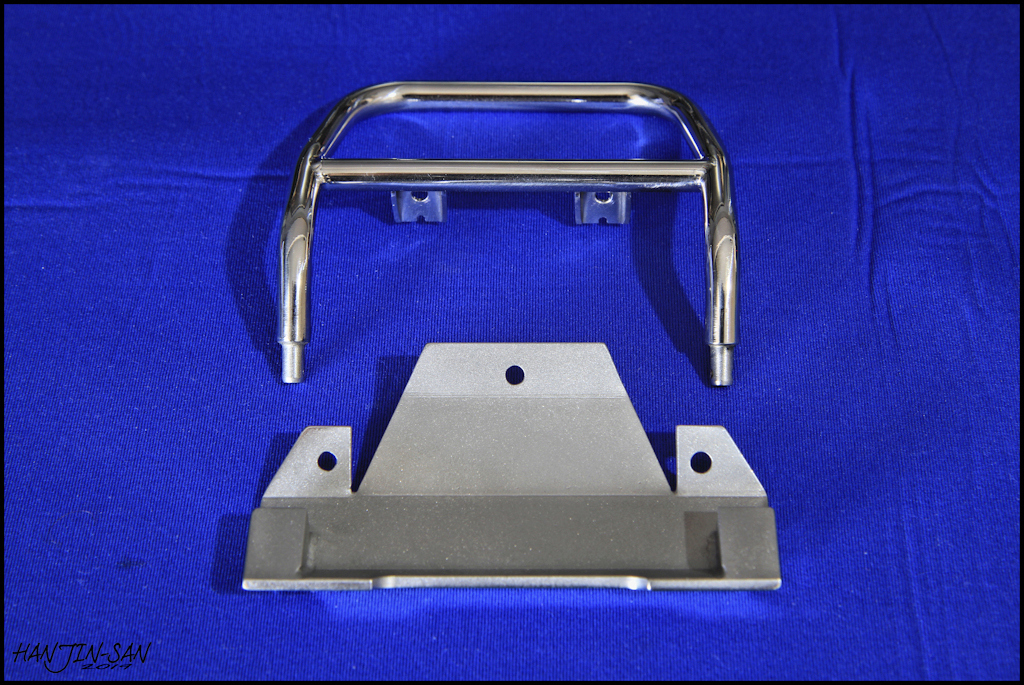

    Hello, un petit peu d'avancement, j'ai finalisé la réalisation d'un "bull bar" en inox poli (comme sur le grand :hihi:).
    La difficulté, le faire en 2 parties pour le démonter facilement et pouvoir retirer la carro.
    Donc voici les 2 parties réalisées:

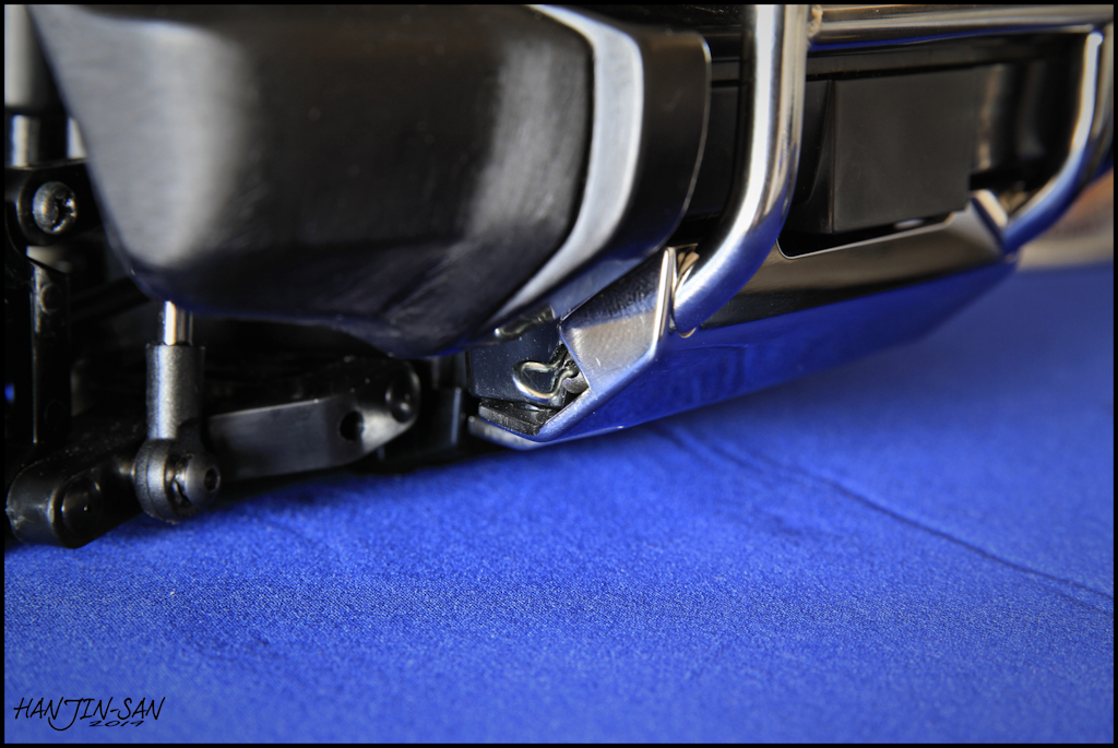

    La partie inférieure est vissée via des vis tête fraisée sur la baignoire:
    La partie tubulaire vient s’emboîter et est maintenue avec 2 goupilles:
    Et pour le look, 2 longue portée jaunes comme à l'époque :hihi:
    @ suivre...
