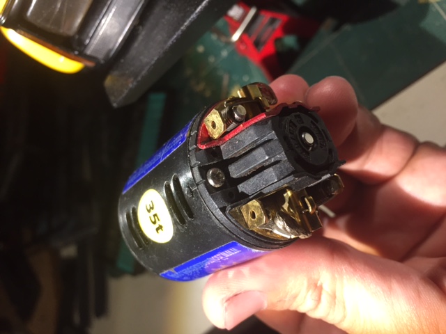

    J'ai un Tekin 35T sous la main et la marque du calage sur le corps tombe juste au niveau du petit renfoncement qui est à côté des 2 ouvertures:
    Tu dois peut-être l'avoir de l'autre côté :gne:

    edit : Ah ba enfin si ! J'en ai un sous la main, et il est monté comme le tiens et celui d'Hanjin, la vis au niveau du petit renfoncement.

    Ok, c'est cool! Merci à vous 2! Au final, sans trop savoir, je l'ai bien remonté!:oops::p
    J'osais pas le rebrancher par peur de tout cramer (timing ou autre....):hihi:
