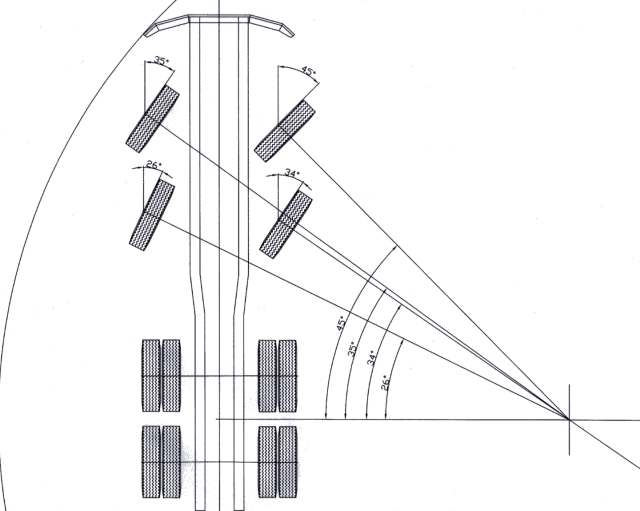

    Une petite image plus explicite qu'un long discours:
    On notera aussi que chaque roue a son propre angle de braquage (ackerman) ;)

  8. Alex07
    sur ta photo hanjin-san on le voit bien le premier pont le plus en avant braque plus . c'est pas mal 10 degrés de plus j'orez dit moins (y)
    defois cela ce voit trés peu selon les modéles .
  9. hanjin-san
    10 082
    5 487
    Oui, çà dépend aussi de l'entre-axe des 2 ponts (y)
