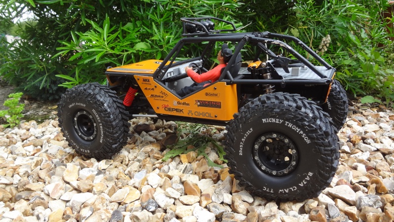

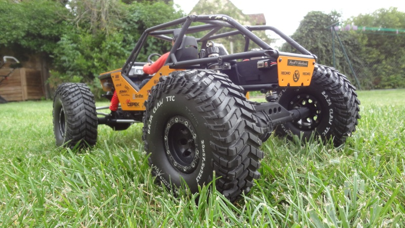

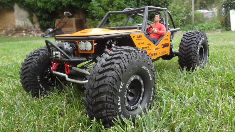

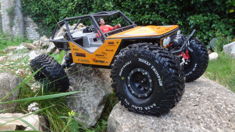

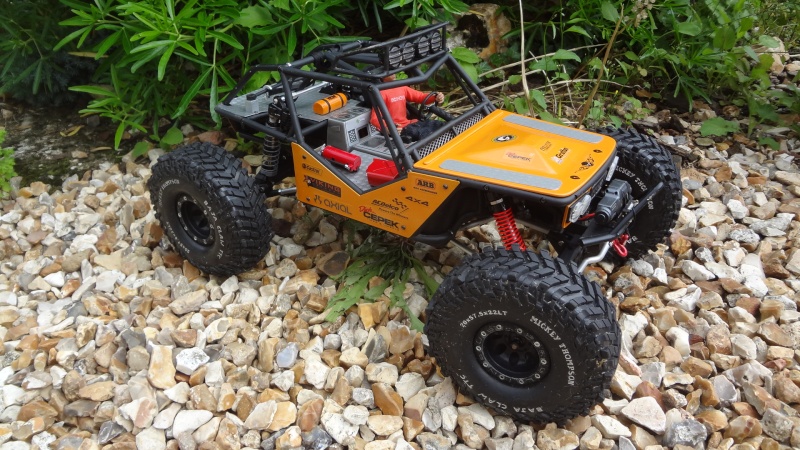

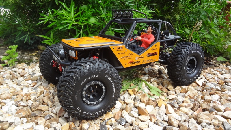

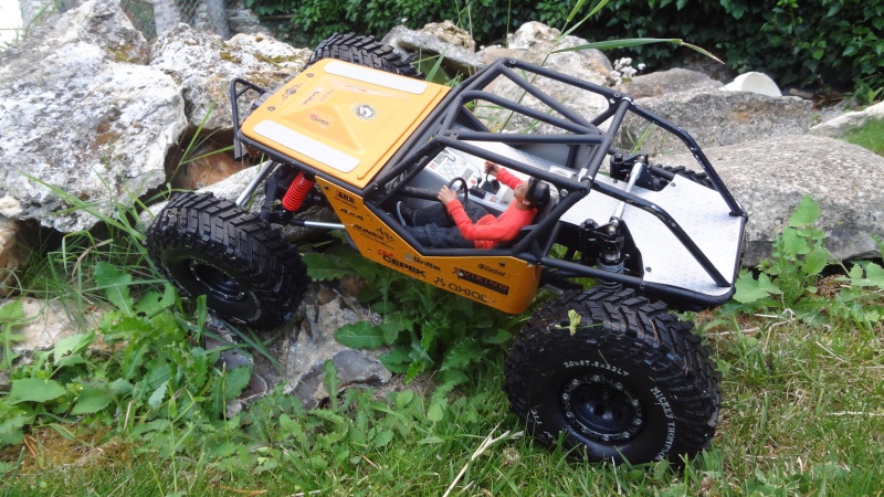

    Ayant récupéré la cage du Wraix10 et les ponts de Wraith du Koh, j'ai remonté un Wraith pour lacher un peu les watts et faire une machine polyvalente.
    Au menu :
    Cage Wraith modifiée et carro home made
    Ponts optionnés "Cappu" (knuckles,c-hubs,cardans homocinétiques)
    Liens home made
    Trans axial scx10
    Cardans MIP
    Jantes 2.2 Proline
    Pneus Baja Claw TTC 2.2
    Combo brushless 17.5 en 3s (esc Inix 120A + moteur Toro 17.5)
    Amortos Cappu
    Servo Savox 20kg (un peu léger........)
    Après assemblage de tout ça
    Reste à peaufiner et finir ça pour la sortie du 13...........

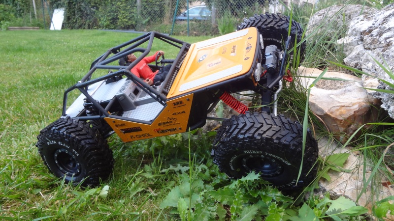

    Petit test ce soir après avoir fait le plateau arr et un changement de pignon moteur pour passer au 20 dts.
    Gniark gniark!!!!!!!
    C'et mieuuuxxxxxxx !!!!!!!!!!!! :twisted:
    Par contre faut que je régle le drag brake parce que 40%, ce n'est pas assez :sady3:
    Quelques petits accéssoires pour habiller tout ça et ça devrait le faire.

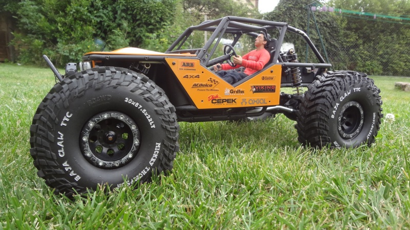

    Le voici fin pret pour participer au King of SRCC qui a lieu demain.
