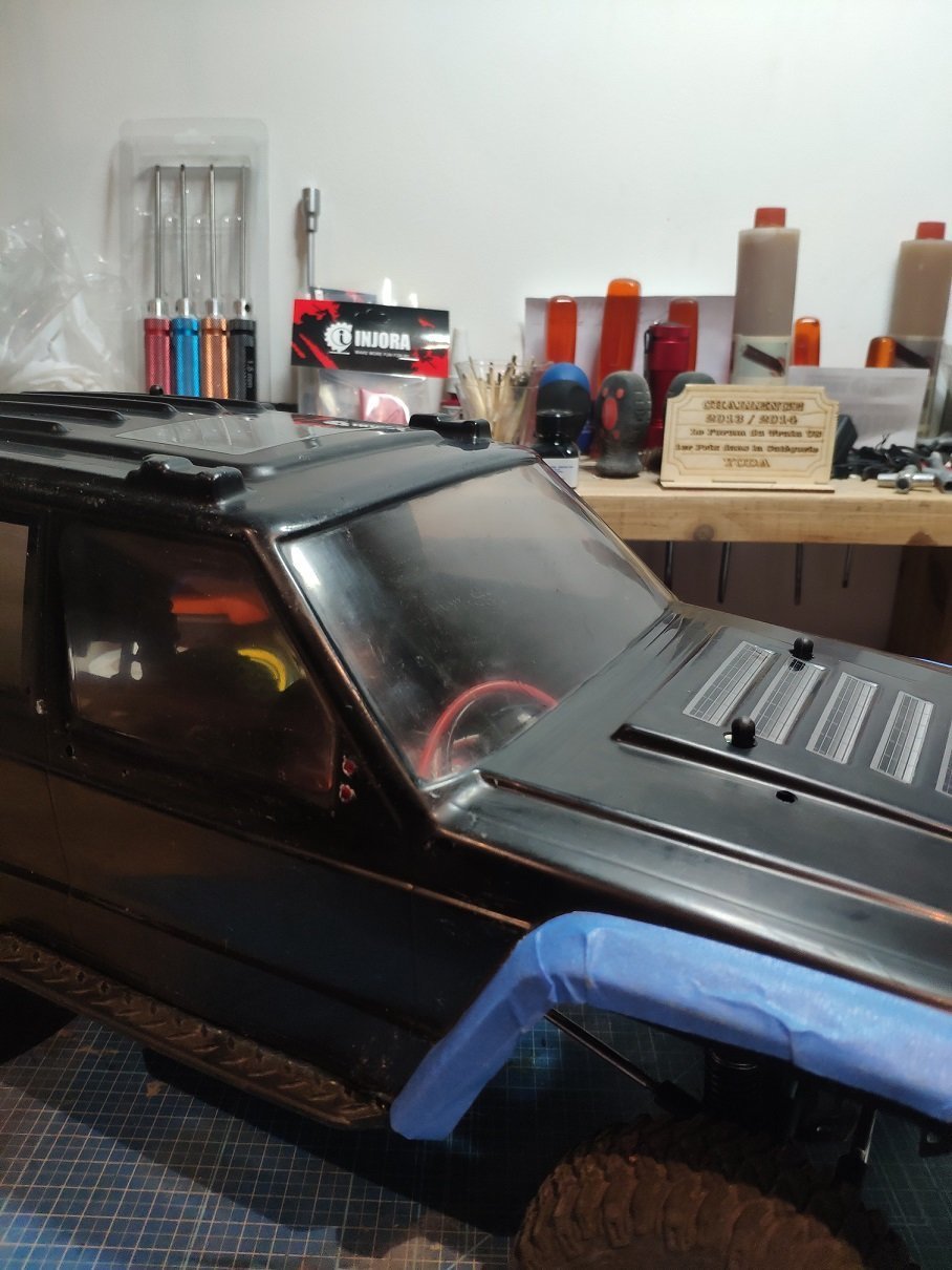

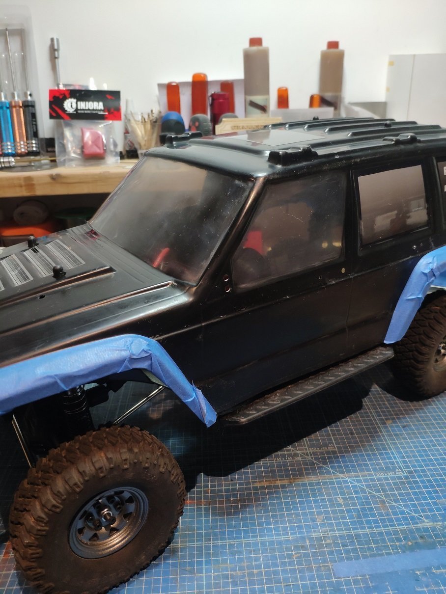

    Bonjour à tous,
    finalement je n'aurai pas besoin de me procurer ce produit chez moi j'avais en stock un produit d'imprimerie (parce que je suis imprimeur)
    qui finalement c'est avéré très efficace pour retirer la peinture, j'ai fait un essai et voyant le résultat, j'ai continué.
    En regardant les photos, on a l'impression d'un peu d'opacité, mais ,il n'est est rien en réalité, peut être dû au néon juste au dessus.
    Toujours est il que c'est quand même mieux qu'en noir.

  11. sawblade
    11 848
    16 586
    Ça le change de manière vraiment radicale ! C'est quoi ce produit ? Ou du moins son principal composant ?

    Génial, cool, il est sympa en noir le Freemen(y)
