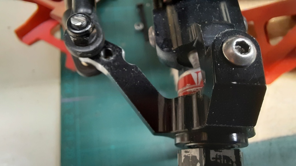

    Merci ppur les photos. :):)
    Oui ça va vite frotter dans les grimpettes. Mais bon. On est scale ou on l'est pas. :D:D

  2. Dédé33
    Dédé33 membre
    7 Novembre 2022
    990
    3 576
    Sur tout mes ponts Axial, j'ai toujours enlevé cette vis qui ne sert a rien :hihi:
    benjiv apprécie ceci.
  3. sawblade
    11 921
    16 802
    Sur ma willys, j'ai eu le bonne idée :humhum: de mettre du frein filet fort à cet endroit (vissage dans beeftube laiton). Évidemment , le desserrage à été compliqué et la tête de la vis s'est sectionnée. Je me suis toujours dit depuis que mettre une vis btr sans tête à cet endroit serait une bonne idée !
  4. assogege
    assogege membre
    29 Juillet 2011
    1 642
    1 063
    Oui moi j ai utilisé des vis à tête fraisé, après avoir fraisé la pièce , c est mieux...:passur:;)
  5. assogege
    assogege membre
    29 Juillet 2011
    1 642
    1 063
    Le moyen, bleu , suffit dans la majorité des cas , après un bon dégraissage des pièces . Pour le démontage en cas de forte résistance , tu peux chauffer au décapeur thermique , sèche cheveux etc...des petits chocs au chasse goupilles , peuvent aussi aider .(y)

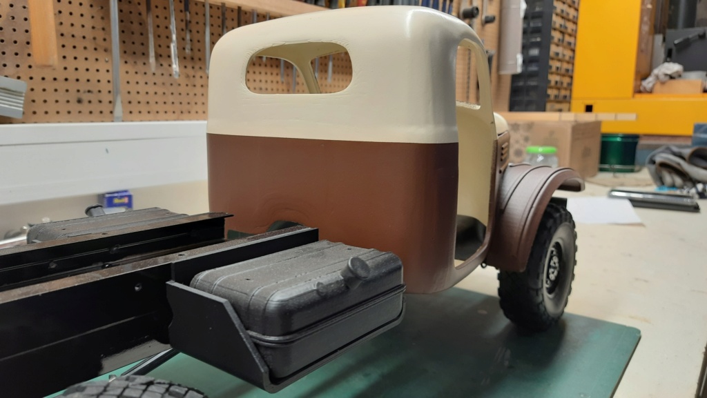

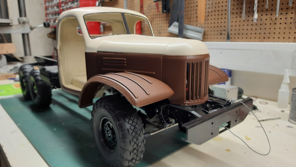

    Salut les djeun's, :hihi:
    Les dernières niouses du projet. La carrosserie a été mastiquée, poncée et peinte. J'en en entends déja un qui se marre et pense que c'est parce que ça m'a mis trois plombes pour poncer l'affaire que je ne donnais plus signe de vie. Même pas bande de moules !!
    ABS + putty Tamiya + grain 600 = combinaison gagnante pour arriver à ses fins.
    Une fois cette étape passionnante, tellement que je n'ai pas pris de photos, je me suis mis en (que)quête de peinture. Et comme le kaki j'ai déjà donné, j'ai voulu partir sur des teintes plus civiles. Un bi-ton bien d'époque.
    Je vous présente donc Vanille Chocolat. Ce sera son petit surnom. :D:D:D
    Pour info, j'ai utilisé des bombes de peinture de marque Flame. Il y a plein de nuances. Avantage : le prix. Inconvénient : ne pénètre pas du tout et reste donc très fragile. La vendeuse m'avait prévenu. Je confirme. J'avais peint des parties directement sur le raft de l'impression et au moment de la séparation ça s'est mal passé, la peinture a pelé. Bon, à tout problème il y a une solution. Je passerai un verni 2k pour verrouiller tout ça.
    En fait, ça fait bien 3 semaines que j'ai le vernis mais vu le temps magnifique et les températures dignes de cet hiver, je n'ai toujours pas pu le passer. D'autant qu'une fois la bombe percutée, on a maxi 24h pour passer le vernis, après ça polymérise et adieu Berthe.
    J'ai également redessiné le PC avant. Moins large et avec des formes plus arrondies. Ca fera moins pelle à tarte.:humhum:

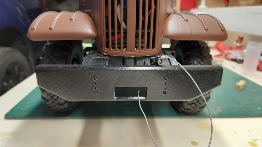

    Détail sur le treuil

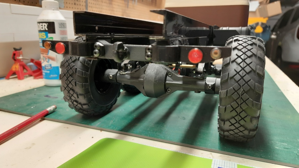

    J'ai également créé les feux arrière :
    Ah si, dernière chose. Je me suis rendu compte que j'avais merdé sur les empattements. Trop court. Bon pas grave je me dis. Si ce n'est que les roues venaient taper dans les cuves à carburant. C'est là que j'ai vu mon erreur.:shut:

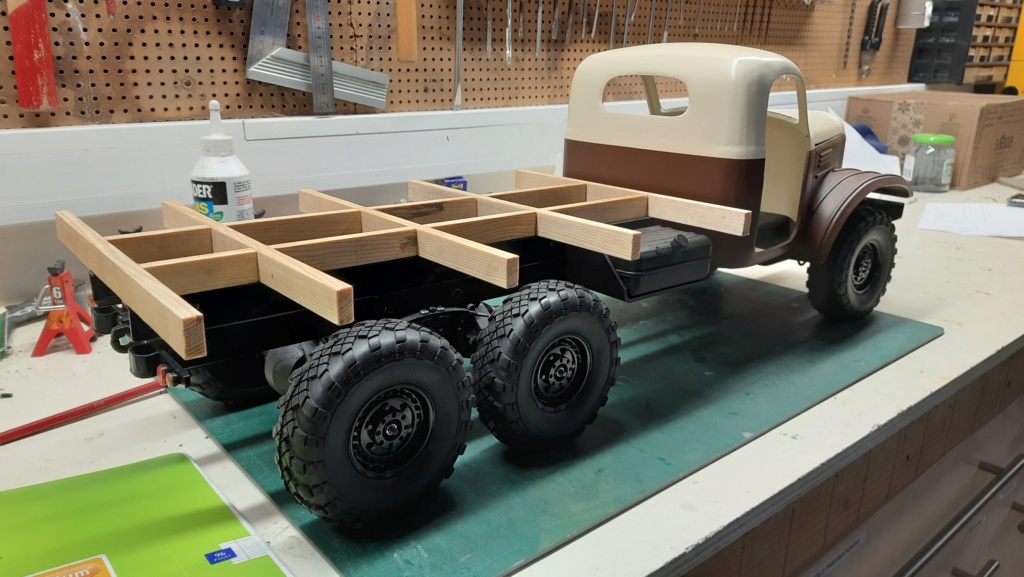

    Donc j'ai été bon pour me refaire un châssis. Ca va toujours plus vite la seconde fois vu que j'avais les cotes. J'en ai profité pour améliorer 2-3 bricoles dont notamment faire des filetages pour fixer certains éléments.
    Donc en attendant des températures plus clémentes, je continue à avancer sur le reste et notamment la benne. Ce sera du bois. J'ai déjà fait l'armature en partie basse.

    Un bon vieux Zilou comme on les aime:bravo:
    Scal68 et fb11 aiment ça.
    16 799
    38 421
    Super rendu , t’as pas poncé pour rien (y)
    dawii, Dédé33 et Scal68 aiment ça.
  9. Scal68
    16 491
    44 081
    Chouette le bi-ton dans des teintes pas courantes, ça change du kaki..
    dawii, Dédé33 et fb11 aiment ça.

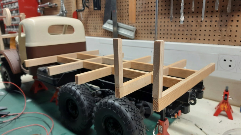

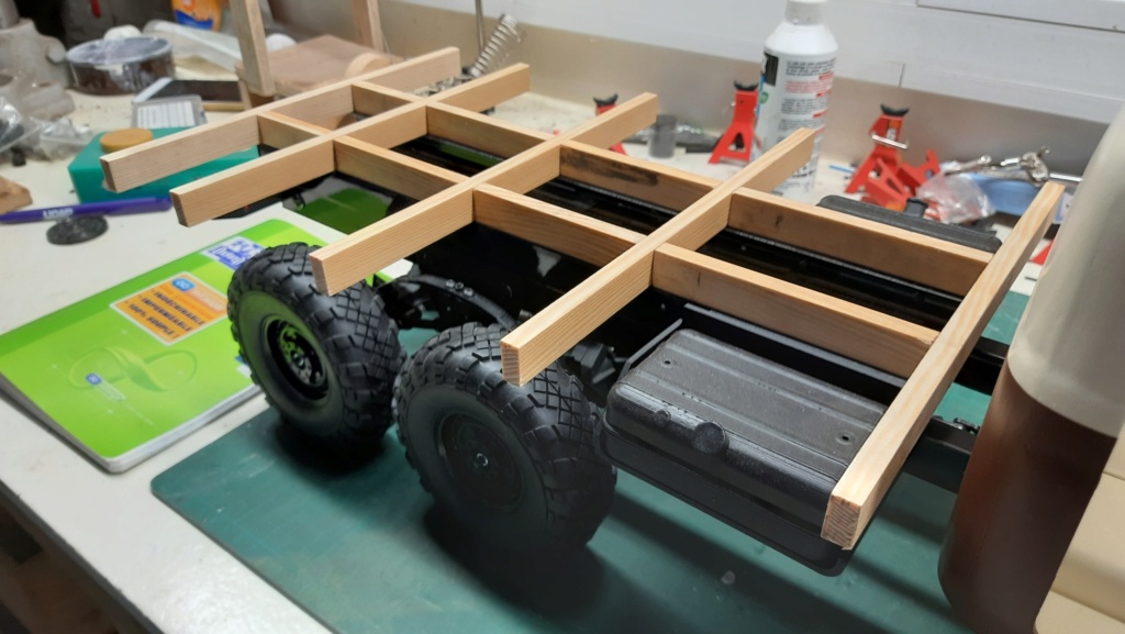

    Bien... Je continue sur la benne.

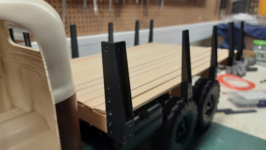

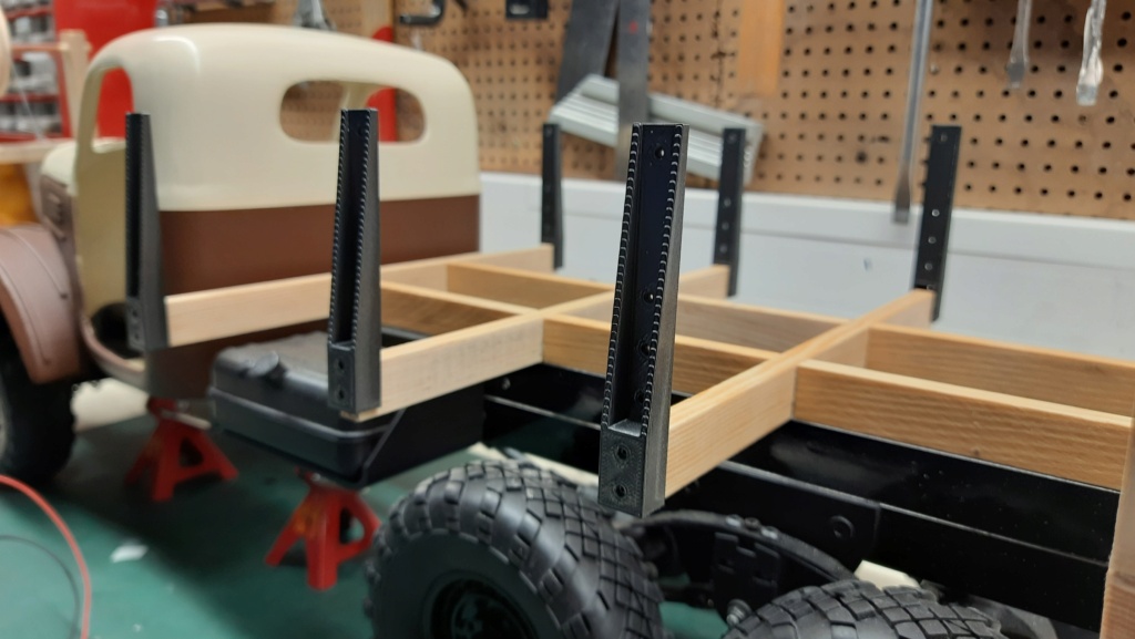

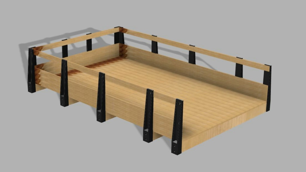

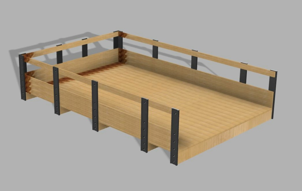

    J'ai commencé à fabriquer les ridelles à partir de bois :
    J'avoue ne pas être totalement convaincu... je trouve ça trop imposant, mastoc...
    J'ai donc tenté une approche plus... informatique :D. Bref, encore de la 3D.
    Une sortie de reproduction de profil en acier. Un U avec une embase.
    Comparaison :
    Vous en pensez quoi ? :shut:

  11. Dédé33
    Dédé33 membre
    7 Novembre 2022
    990
    3 576
    Dans certain cas, c'est mieux en 3D :hihi:
    fb11 et dawii aiment ça.
  12. benjiv
    5 678
    8 469
    Et c'est toi qui le dit :D
  13. Mud_master
    4 284
    13 761
    C'est mieux avec la 3d imitation feraille, ça fait trop gros en bois. Sinon avec de la vrai ferraille mais bon c'est pas le même boulot ni les memes outils
  14. phil 05
    phil 05 membre
    16 Octobre 2016
    707
    300
    Oui trop mastoc en bois et puis collé en bout cela n'aurais pas été très solide
    En 3d c'est mieux juste la fixation vissée en bout que je remplacerai par 2 boulons traversant en latéral

  16. benjiv
    5 678
    8 469

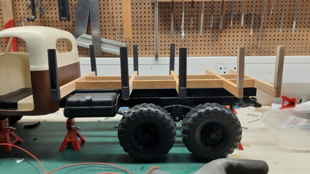

    Histoire de bien nous situer l'affaire et ne pas partir dans la mauvaise direction, j'ai donc pris quelques minutes pour voir que que donnerait le résultat. Et en prime, une autre variante.
    Celle ci vous la connaissez déjà mais une fois en place, ça donnerait ça :
    Celle ci est une nouveauté. Supports plus fins :
    donc ???
  17. benjiv
    5 678
    8 469

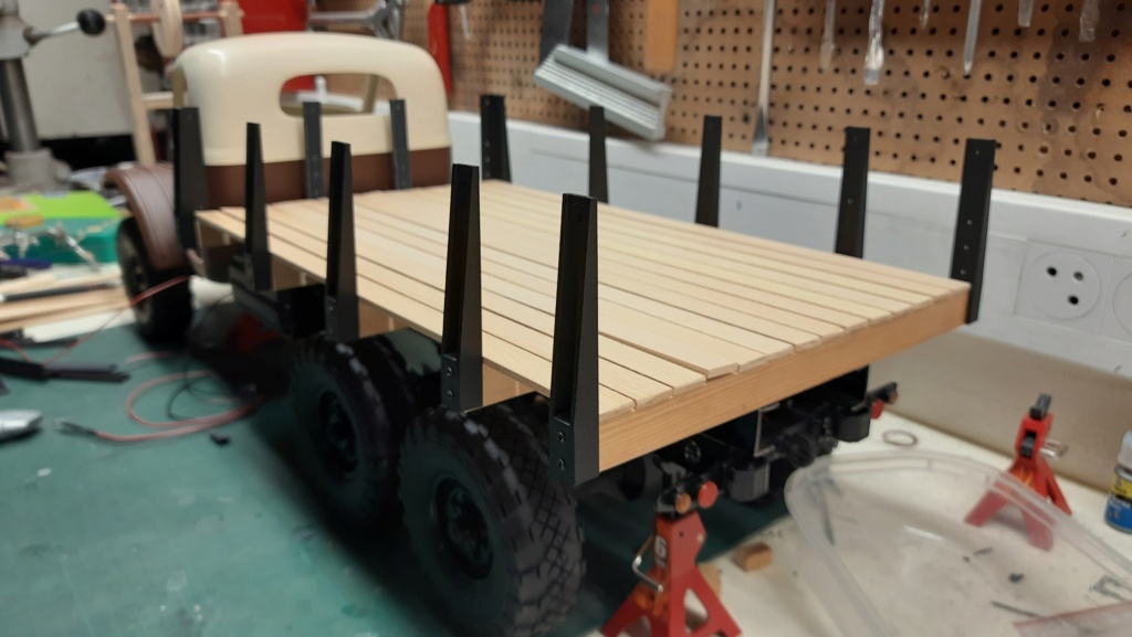

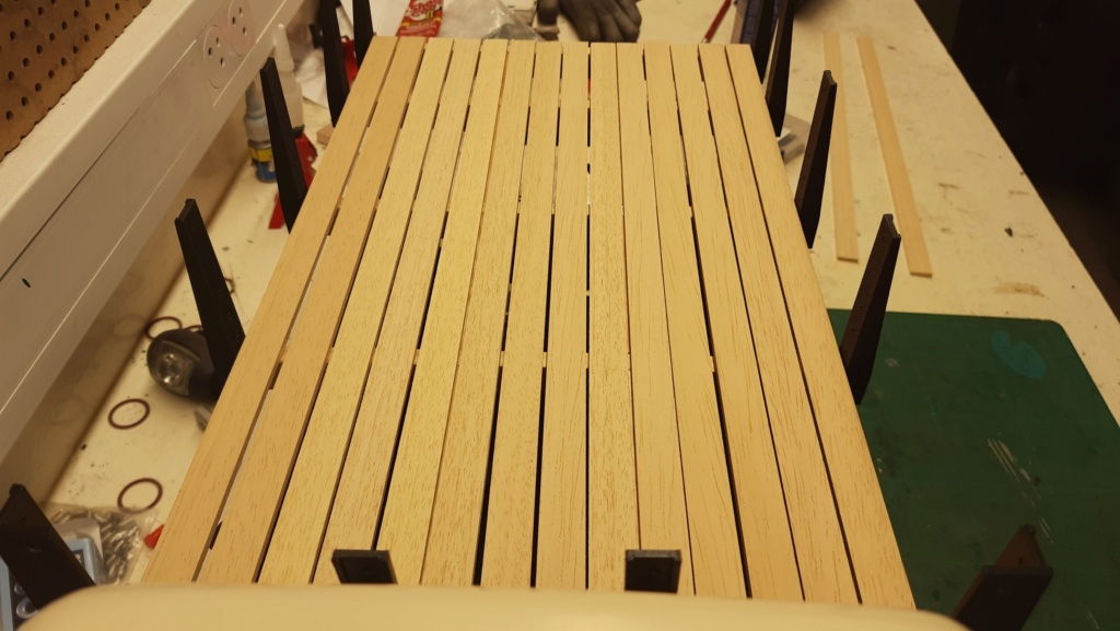

    Maintenant que le choix a été fait en accord avec moi même sur les ridelles, j'ai donc pu avancer un peu.
    Une couche de vernis sur les lambourdes puis collage et vissage des ridelles
    Les lames du plateau sont découpées. Je pense laisser un peu d'espace entre les lames.
  18. sawblade
    11 921
    16 802
    C'est très beau !
    Très bonne idée d'espacer les lattes !
    fb11, Dédé33 et benjiv aiment ça.
  19. Mud_master
    4 284
    13 761

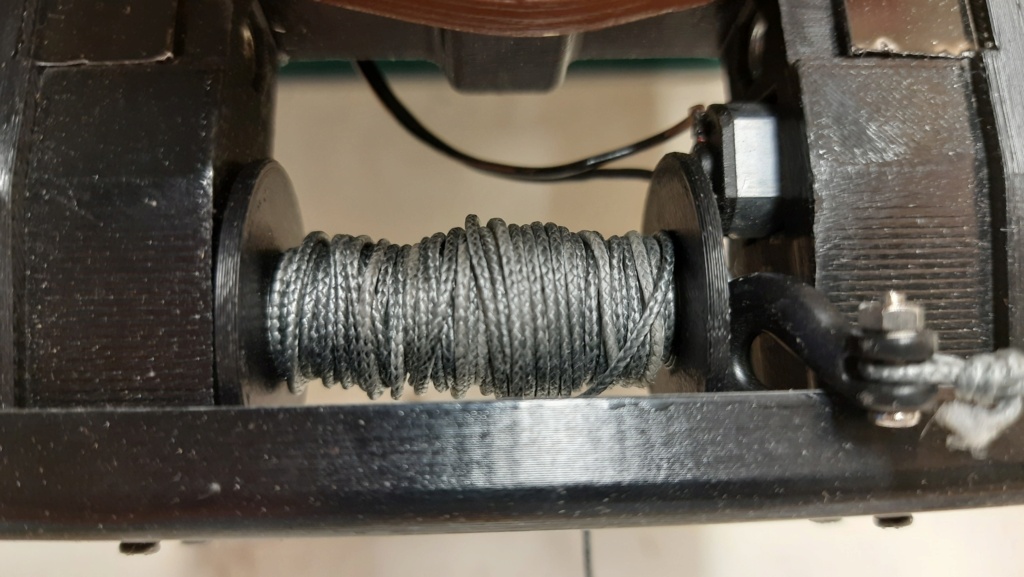

    Salut, petite question, sur le pont avant ta mis des liens ?
  20. benjiv
    5 678
    8 469
    Mais boudiou. A quoi ça sert que le benjiv il se décarcasse à mettre des photos ? :D:p
    Non. Avant monté sur lames.;)
