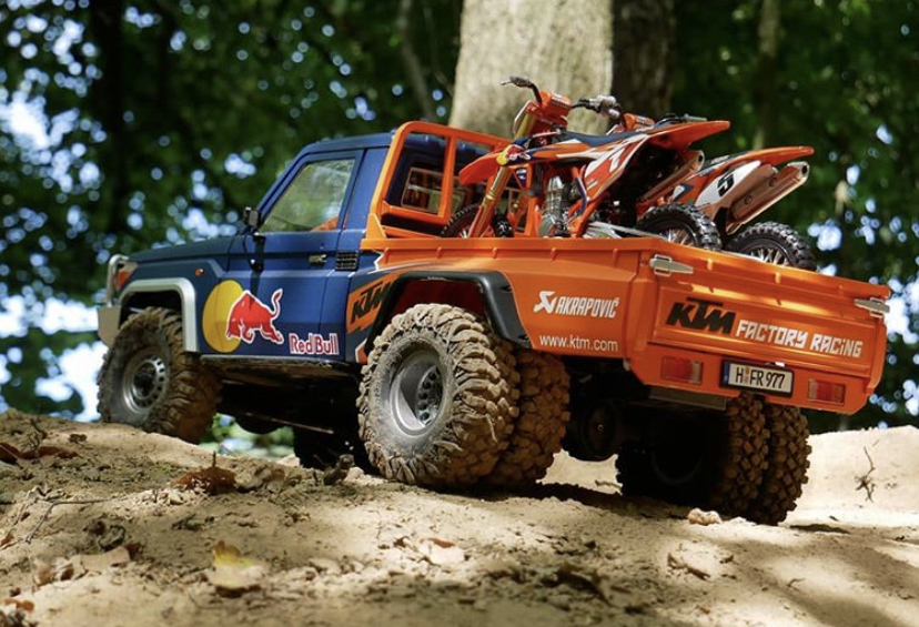

    Pour rien te cacher je m’inspire très fortement de ça réalisation, j’ai craqué dessus quand je l’ai vu .
    Il y a que son choix de pneus que je n’aime pas, pas très scale .
