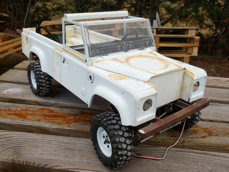

    Projet scratchbuilt, arrêté il y a 10ans (la résine à mal travaillé et à cintré la caisse qui se retrouve vrillée. Je pense à le reprendre parfois, à coup de 3dprint... Mais pas du tout le temps. Même pas eu le temps de tester le KOR que j'ai acheté...)
    Pour éviter le wrapping, une lame sous maîtresse et une supérieur ça marche, mais on perd tout croisement.
    Jai rajouté une antiwrap bar, mais ça tord toujours.
    Soit je fais une croix sur la capacité à croiser les ponts (réaliste, tu me diras) soit je le passe en 4link + lame libre (jumelle à l'avant ET à l'arrière)
    Edit: il y a eu a l'époque un post détaillé de sa constitution, malheureusement imagshack a fermé et toutes les photos ont été perdues (il m'en reste une ou deux).
    Ça m'a aussi bien refroidi sur la façon de poster sur les forums...

    C'est beau quand même, oui plus réaliste si ça croise pas trop !

    Mais en vrai il est pas terrible...

    de ce qu'on voit là, tu te sous estimes
