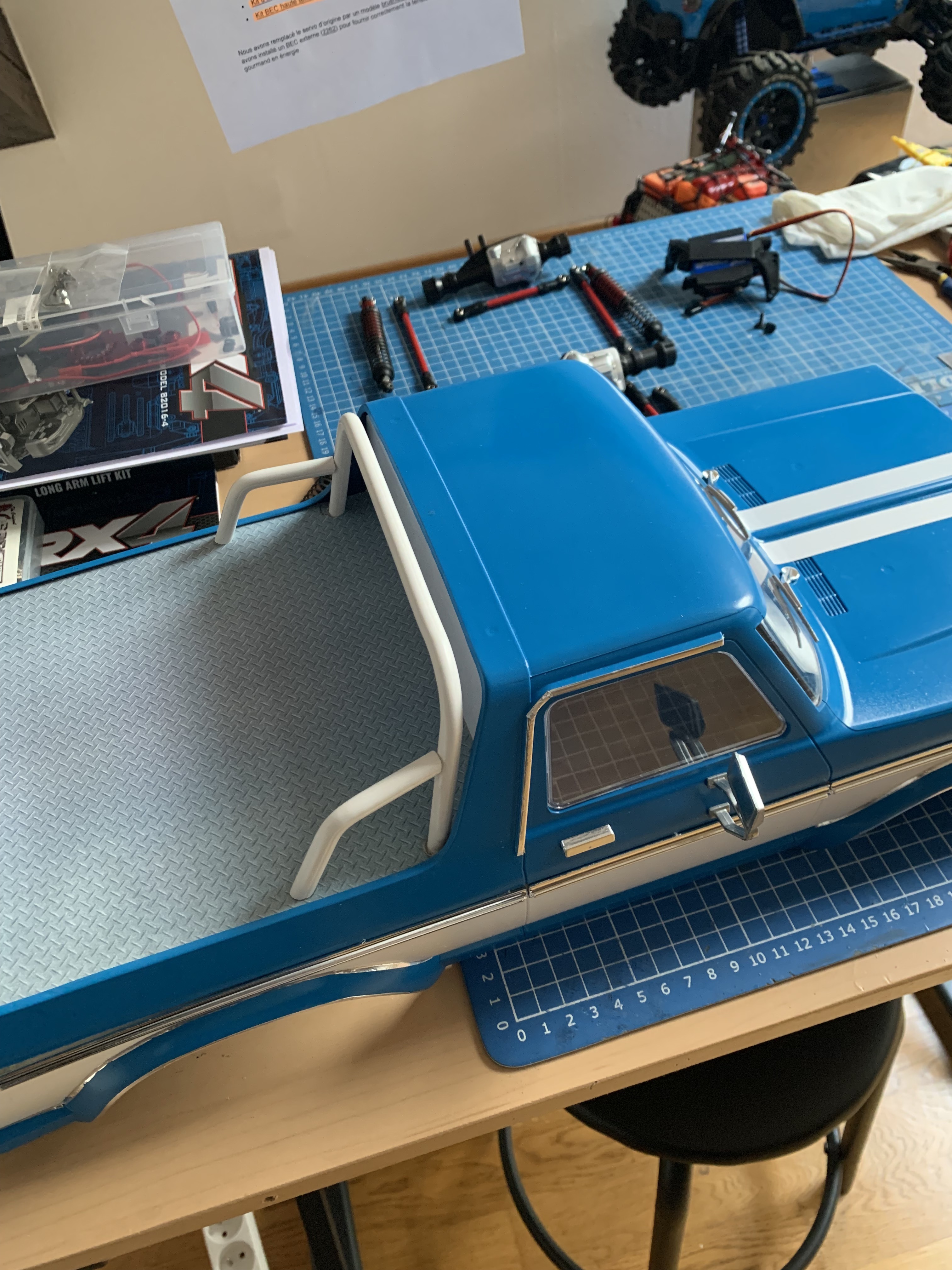

    Voila reste plus qu' a acheter le chassis pour les deux caro ABS

    Hyper propre ! :surprised: :love::love:
    Tu as utilisé quel(s) matériau(x) pour combler les trous ? J'ai des envie de Bronco pick-up aussi, mais ça serait pour une carro lexan par contre.

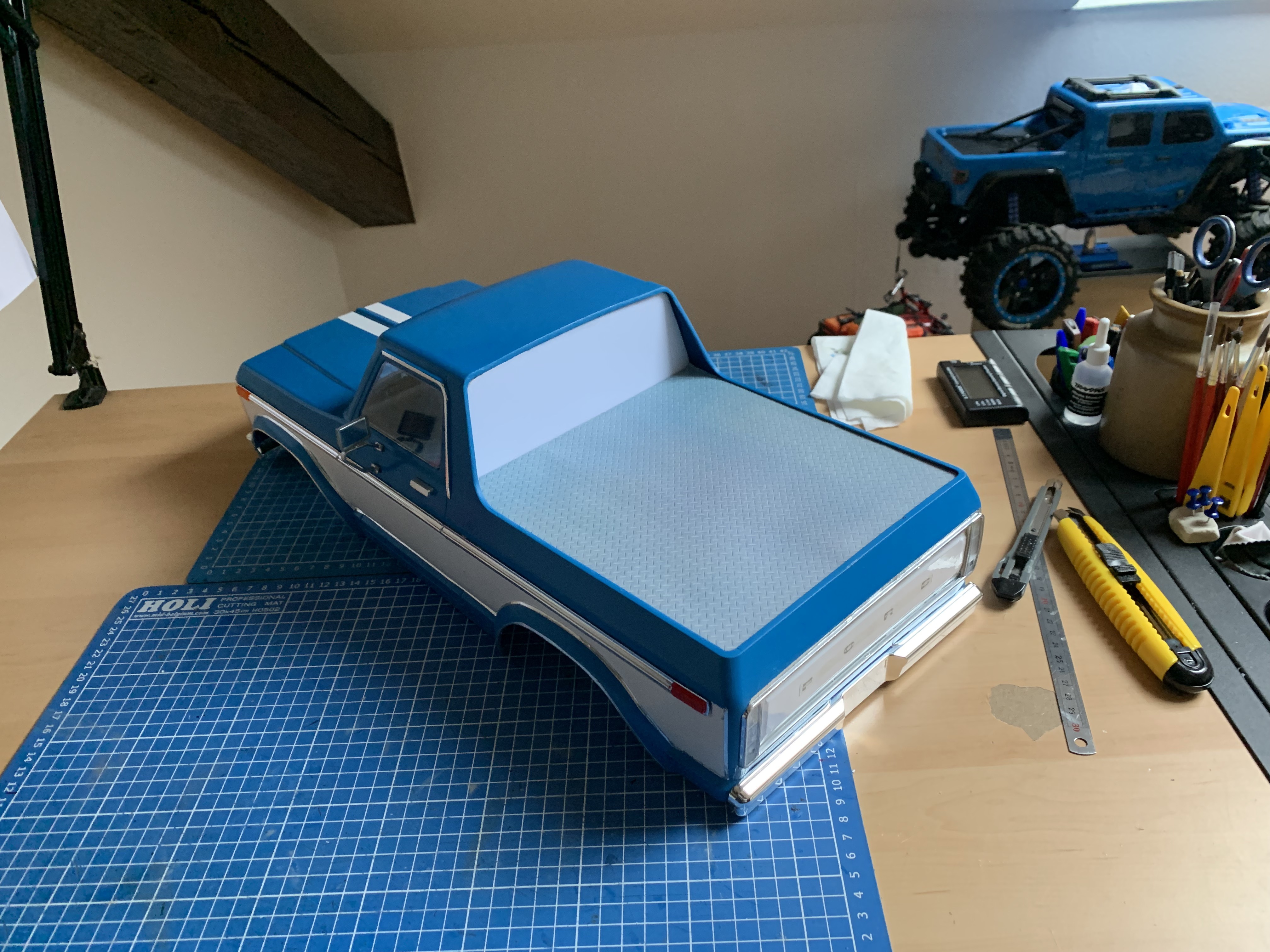

    Le plateau est de l ABS 3mm et le cache arrière ABS de 1,5 mm. Tout est colle a la colle chaude, ça permet d'enlever par la suite si on veut mettre autre chose :)

    C'est bien du plateau que je parlais, merci beaucoup pour les infos ! (y)

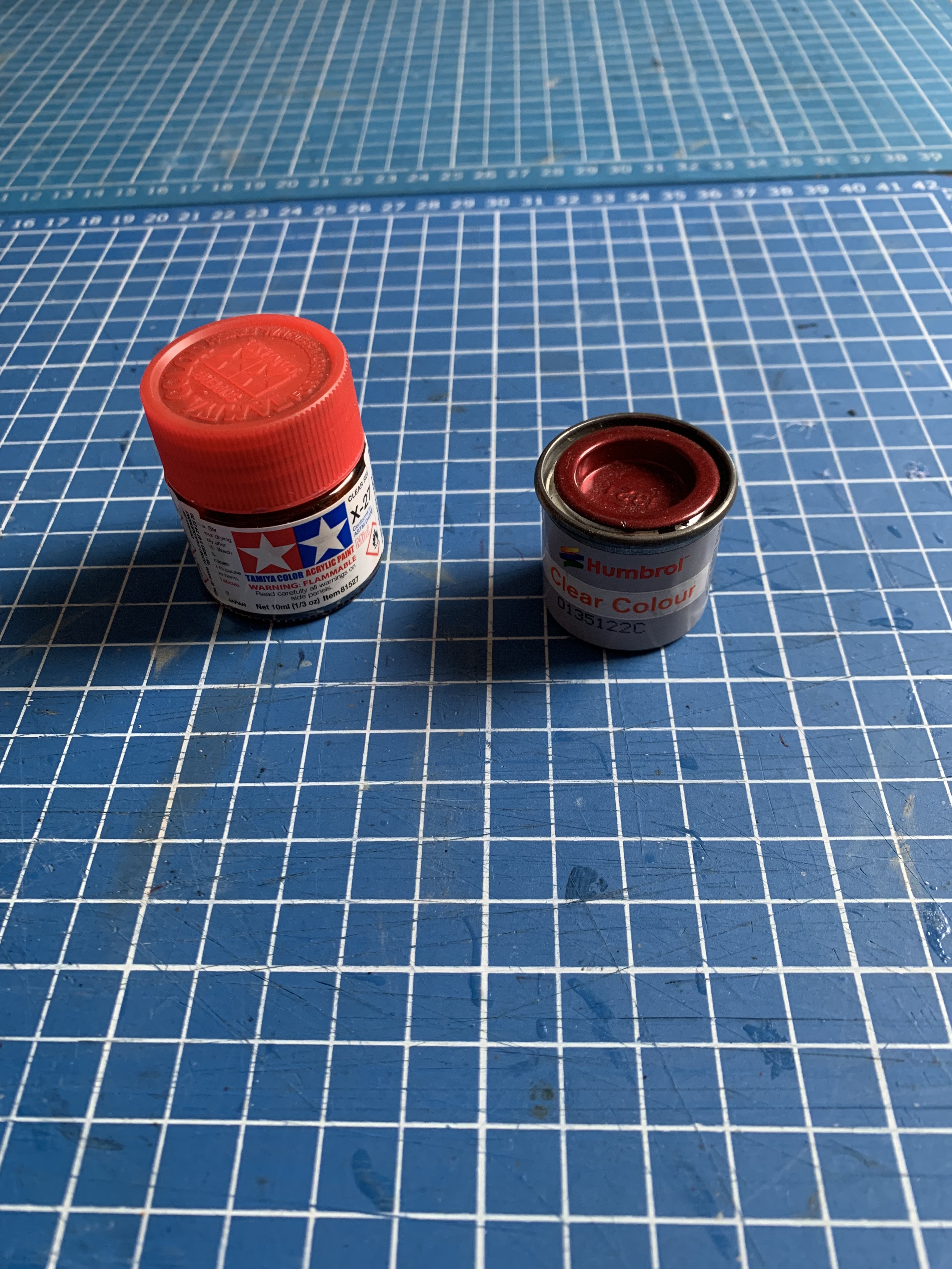

    Il est vraiment terrible comme ça, le lettrage FORD sur la benne est une super idée aussi. Tes feux arrières tu les laisses non peints ?

    Merci ;) pour les feux arrières, non je vais faire des essais avec ces couleurs là

    J'ai utilisé la Tamiya sur le mien, deux couches à l'intérieur et j'en suis très satisfait. De toute façon si tu as le même rendu que sur des clignotants latéraux ça sera top (y)

    Ok je vais déjà utiliser la Tamiya alors ;)

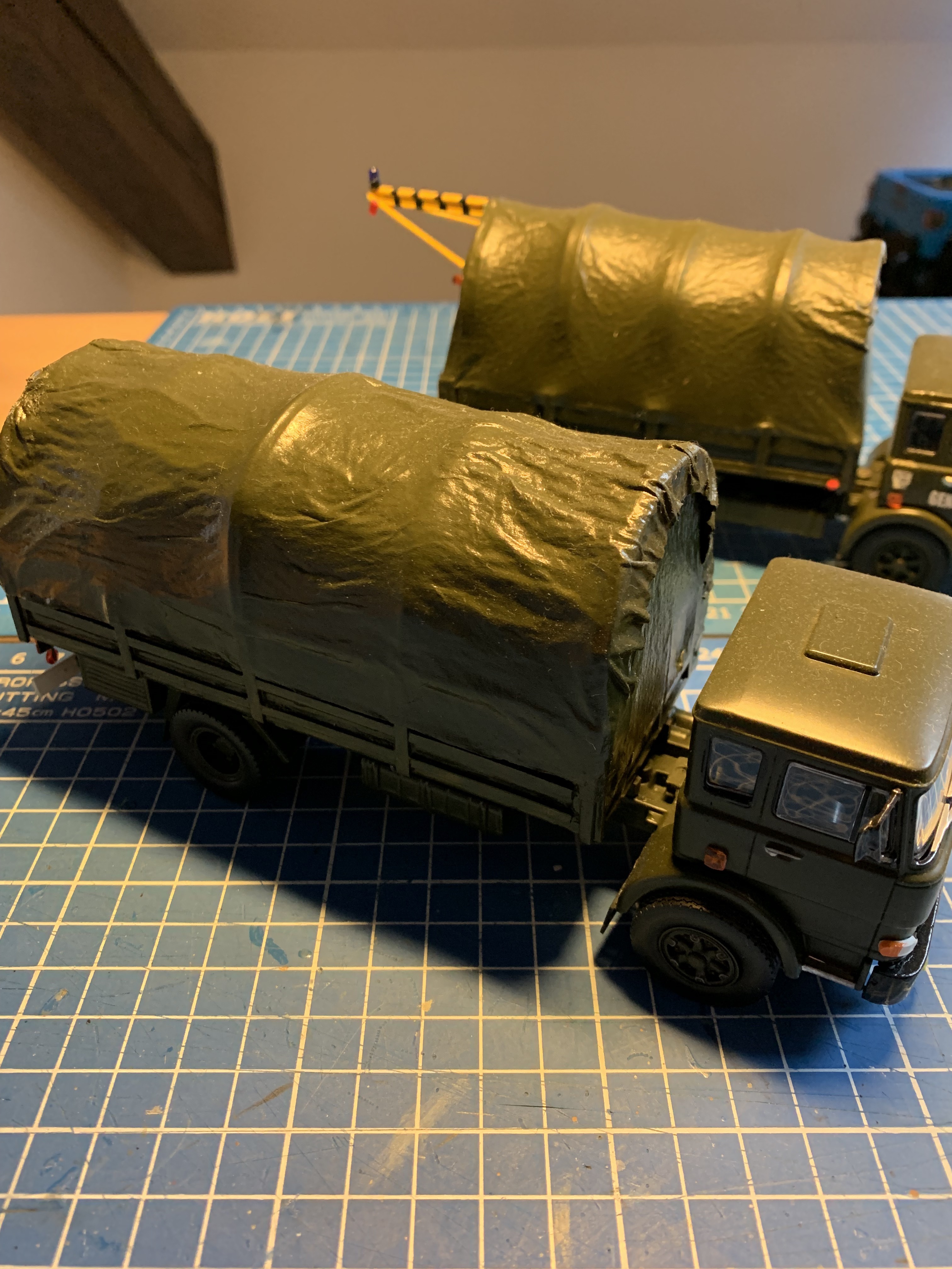

    Alors pour la bâche je fais ça sur du 1/48 il faut des feuilles d 'essuie tout que tu mouilles avec de la colle blanche en lui donnant les reliefs que tu veux et apres sechage tu peints :)

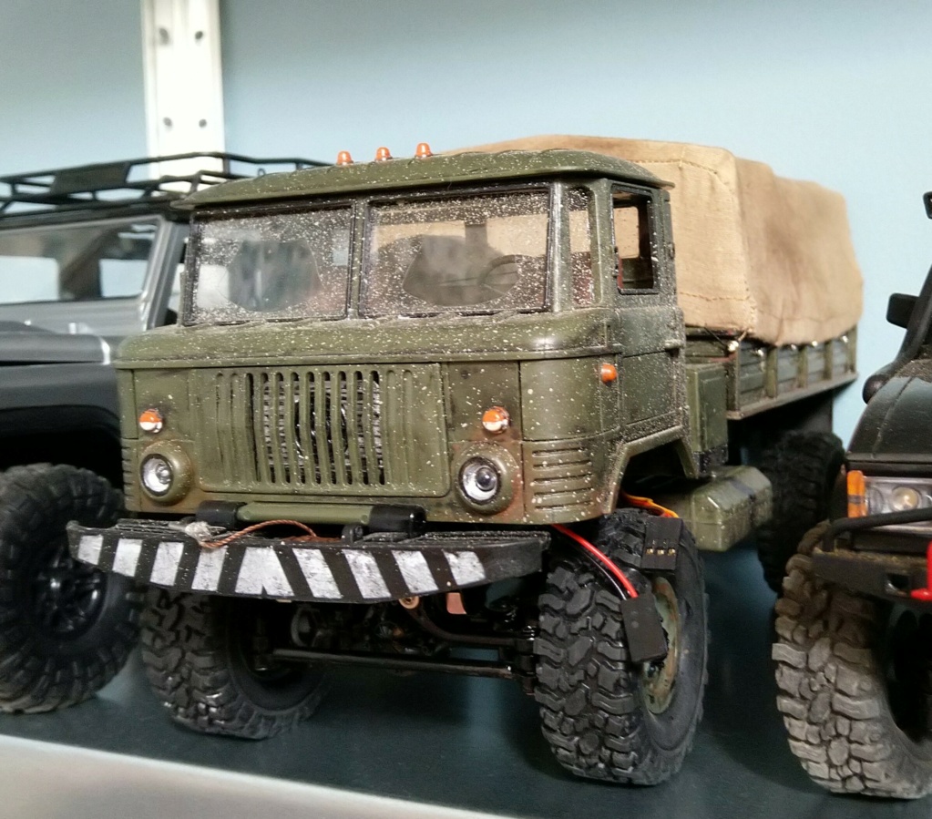

    J'aime bien la technique de l'essuie-tout. Sur le Gaz66 je l'ai faite en coton blanc teinté au brou de noix, avec la partie arrière qui est attachée enroulée. (Qu'on ne voit pas sur la photo)
    Les arceaux sont faits avec des morceaux de cintres.
    La teinte au brou permet d'avoir des nuances de couleurs qui donnent un effet vieilli.

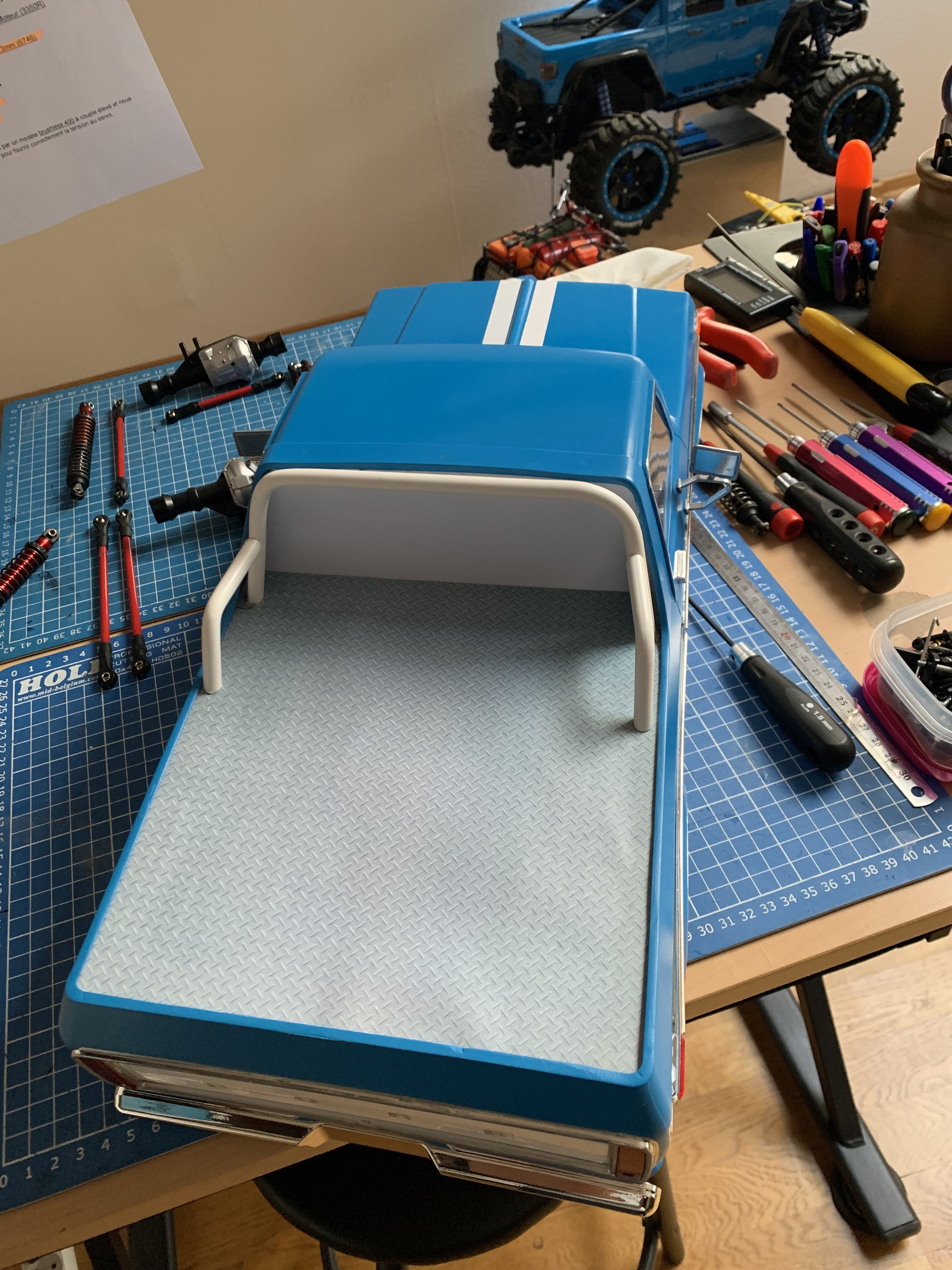

    Je vais voir ce que ça donne une rampe sur l arceau en ABS de 9 mm

    Mieux avec l'arceau :)

    Je n'ai jamais essayé avec de l'essuie-tout, en maquettes j'utilisais du papier journal plus fin, enduit de colle blanche diluée dans l'eau, idem séchage et peinture. Le papier journal permet éventuellement de faire des trous réalistes dans les bâches..
