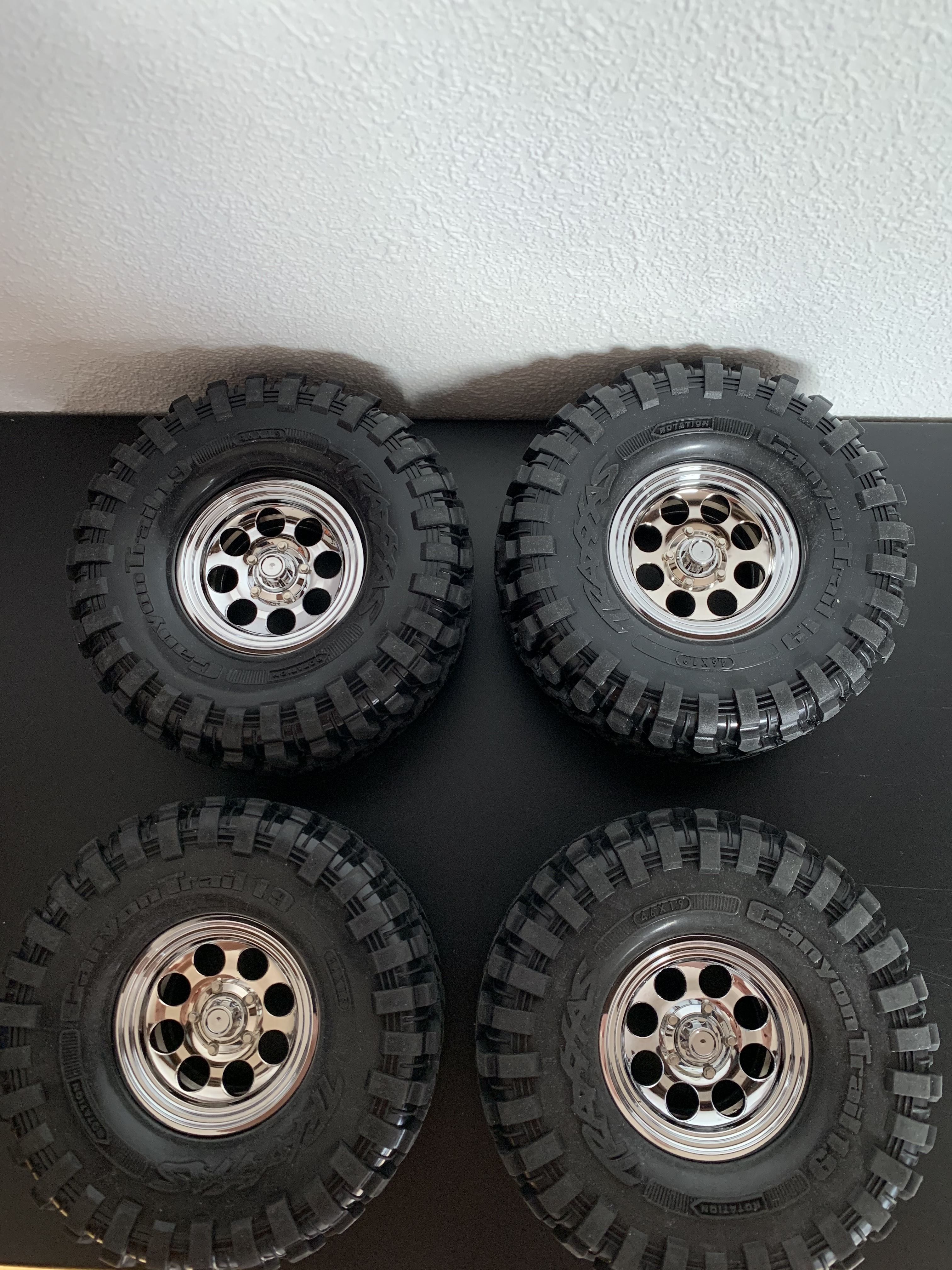

    Voila les jantes qui seront mises

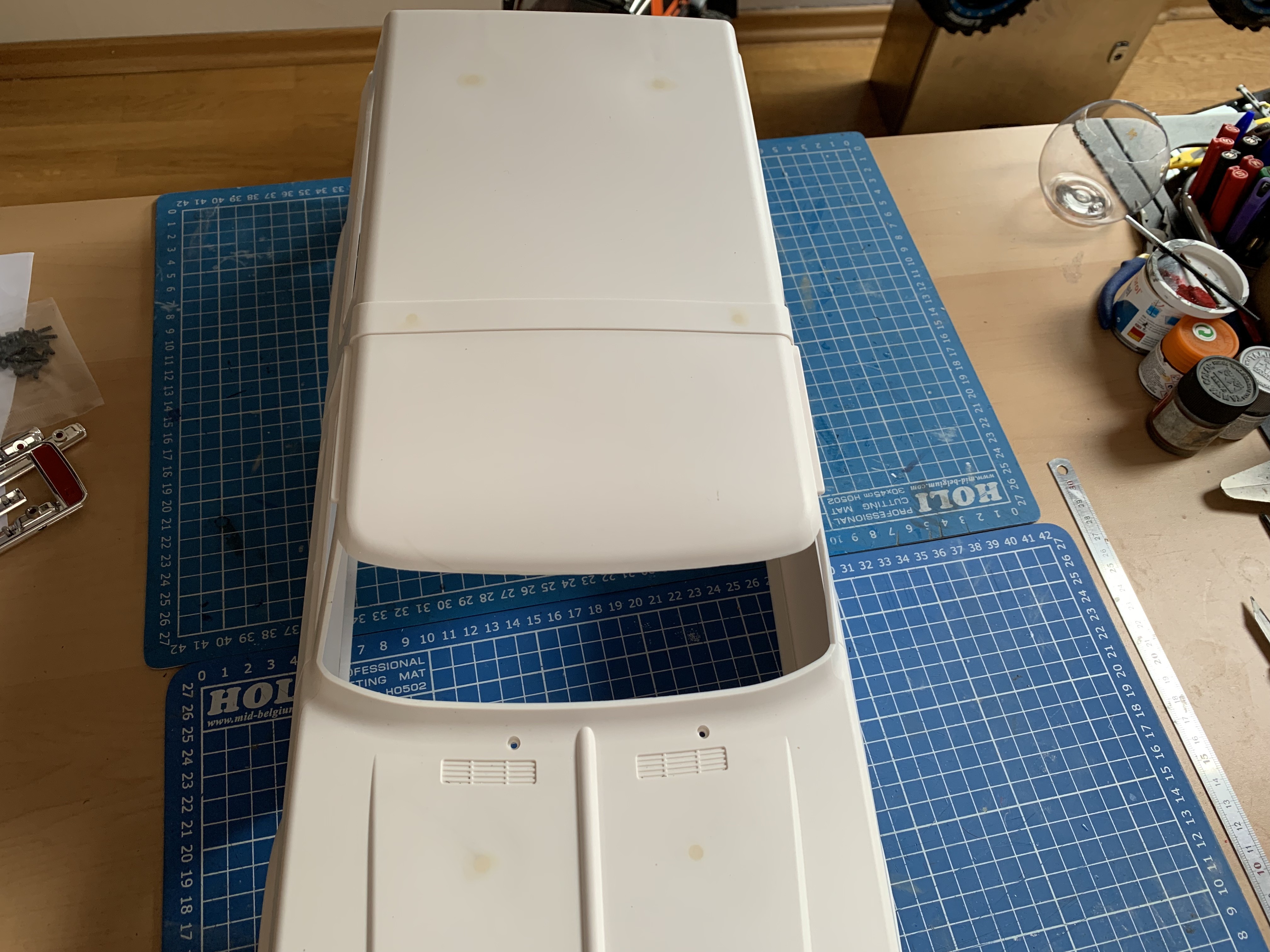

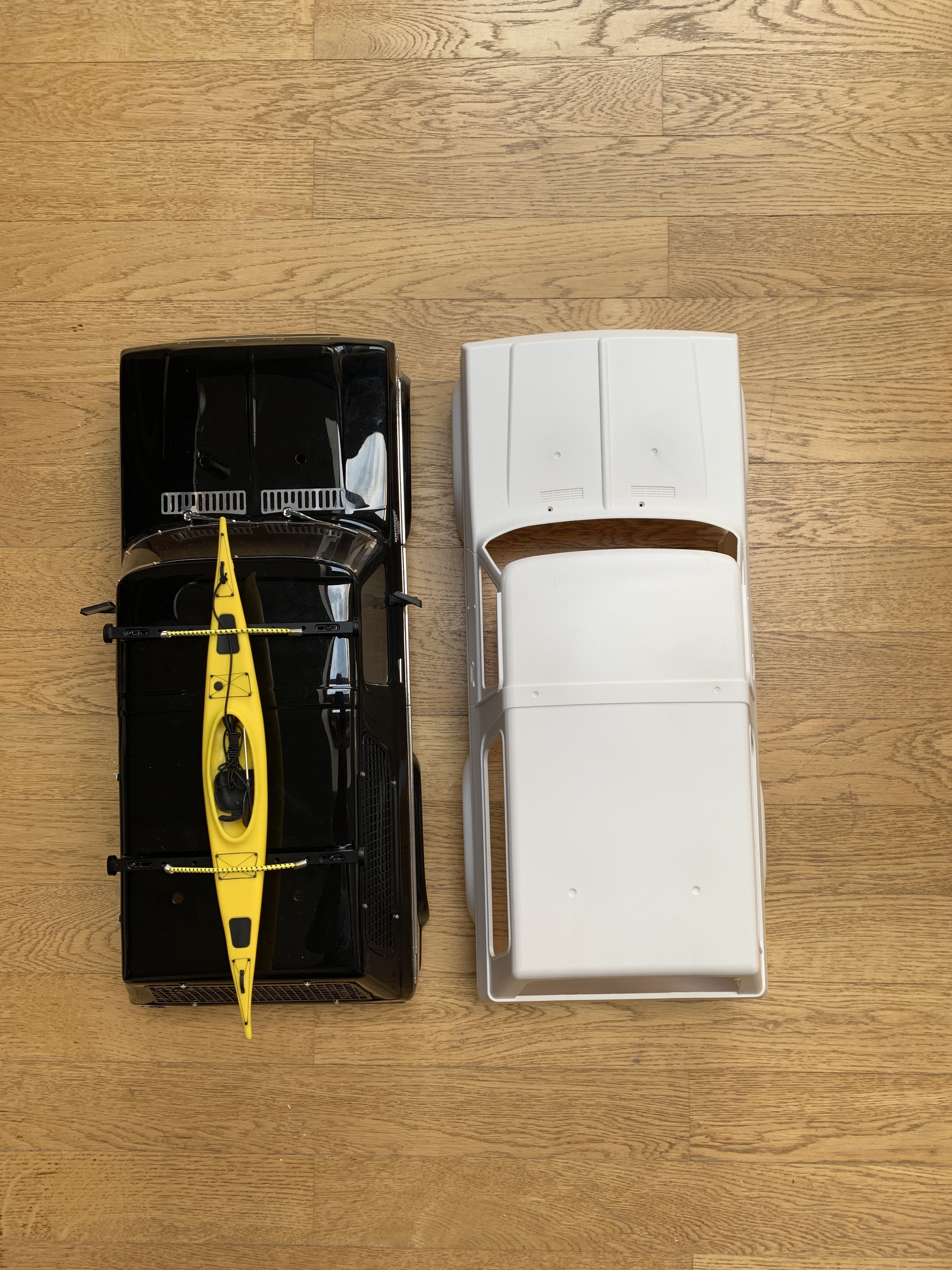

    Regarde de pres l'image de la partie intérieur de la caro ...
    On peut y voir les differentes parties du moule ... et les points d'éjections (des cercles, des demi-cercles ou des plots)

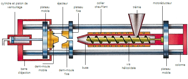

    Une Caro de voiture est plus petite au niveau du toit (un peu comme la forme en A en illustration ci-dessous), donc au refroidissement de la caro, celle-ci se retracte ... se décolle de la partie extérieur et 'colle' a la intérieur d'ou il faut l'extraire par des points d'éjection.
    On a pas de choix, un des cotés sera beau, l'autre pas. A moins de l'injecter avec des cheminées sur le coté. Mais ca se fait bien sur des pieces minces aux formes simples, ou plates - comme pour les pieces d'une maquette a plastique a coller - pas sur des pieces complexes, ou alors les couts du moule explosent.
    Cette caro devrait etre tres bien fine et bien droite sans gauchissement apparent, car le point d'injection n'est pas unique (au nombre de 6 selon ce que je peux voir, et ils sont tres bien répartie sur la surface du dessus de la caro), gage d'un moule de qualité pour des objets complexes.
    Une illustration simplifiée d'un moule et de sa presse a injecter (réf. Larousse)

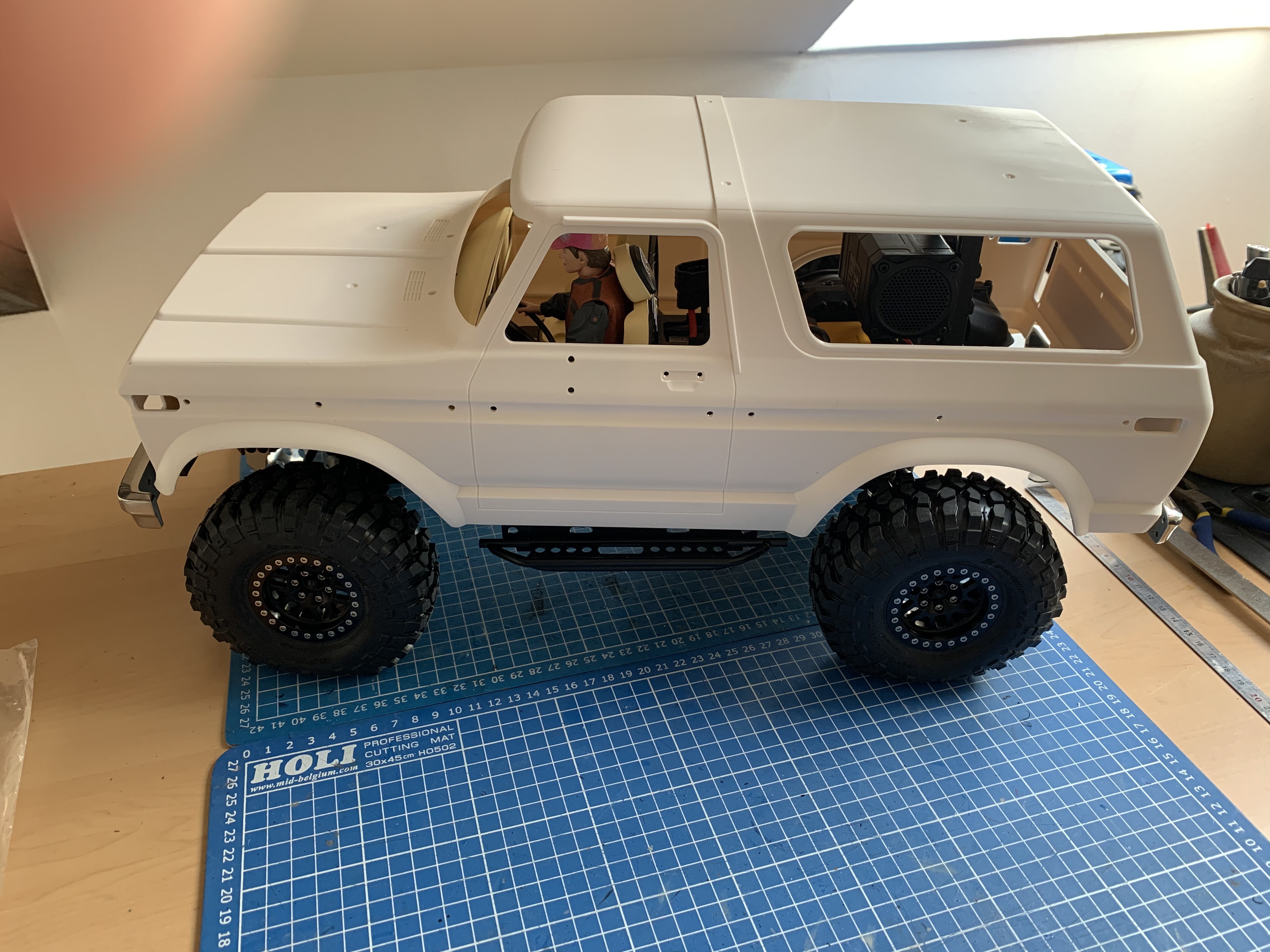

    Bonjour, j'ai vu hier cette carrosserie sur Ali... Environ 54/56 Euros et entre 10 et 15 je crois pour l'intérieur qui est vendu en plus.
    Excusez-moi si ma question parait idiote, mais comment tient-elle sur le châssis, vu que ça ne semble pas être par les 4 tiges goupillées ? Et effectivement, la calandre est un poil différente, et la carrosserie fait 495mm au lieu de 523 ou 525mm.
    Je pense toutefois opter pour cette solution pour en avoir une de rechange, plutôt que de devoir acheter 190 Euros une version toute peinte, ou une version Lexan à peindre avec tous les accessoiores.
  7. buzz
    buzz membre
    11 Décembre 2020
    330
    252
    Hello tout d 'abord il n 'y a jamais de question iditote ;) et pour te répondre j 'ai pris un kit trx 4 avec empattement 313 et une carrosserie Bronco peinte a part ensuite la carrosserie abs de chez Ali avec un empattement identique 313 donc un 2 eme kit trx 4 et ça passe regarade les photos. Pour la fxation j 'attends de recevoir les aimants pour la carrosserie ABS ça fait plus joli sans perçage :) regarge les photos

    Effectivement, c'est la même longueur: Les cotes Traxxas sont avec les pc et celles de cette coque abs est SANS les pc :hihi:

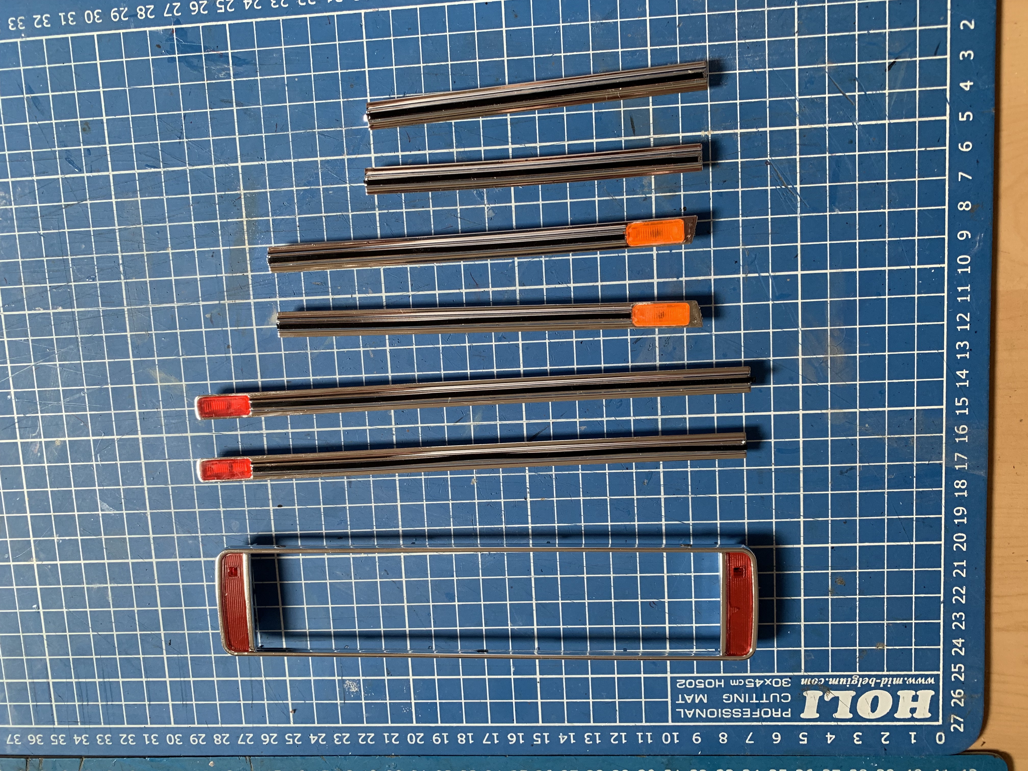

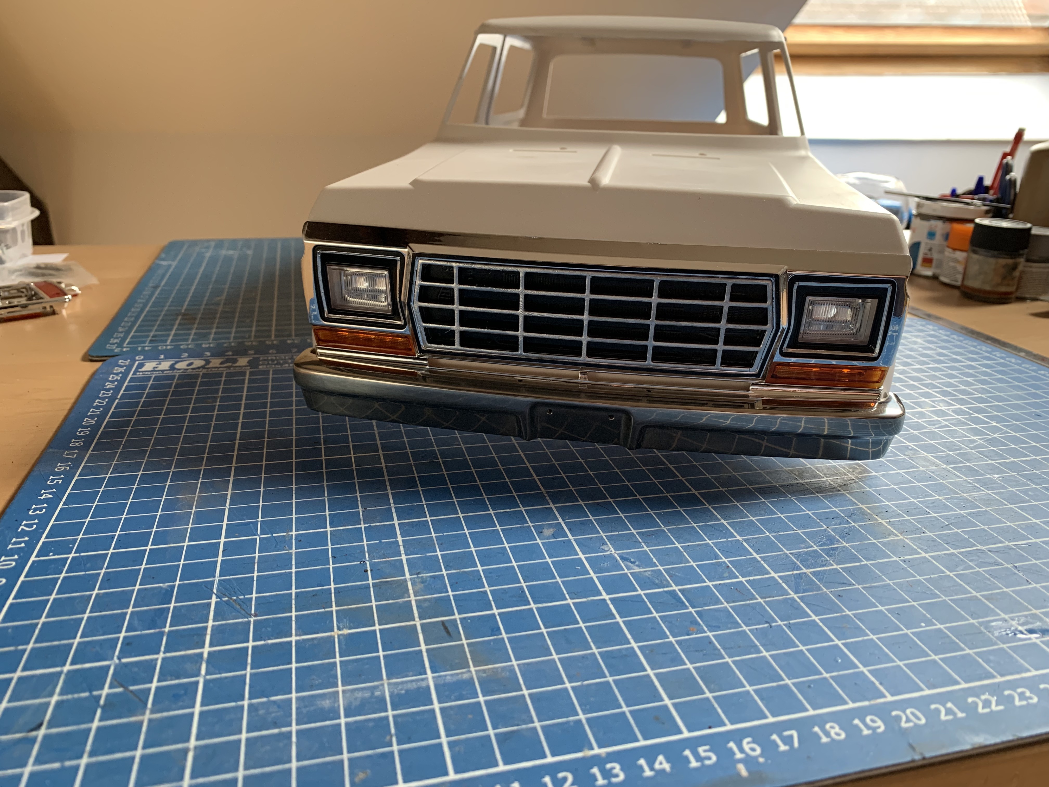

    rebouchage de toutes les empreintres de trous
    calandre refaite
    barres laterales
  10. Scal68

    J'adore ta calandre (y), je suis ton projet de près, que cette carro qui n'est pas courante en version ABS me tenterait bien pour en faire un flat bed, pour son prix elle a l'air solide et pas mal détaillée..
    Daug apprécie ceci.
  11. Daug
    Elle est magnifique cette carro....+1 pour la calandre (y)

    Merci ;) et je suis surpris de la robustesse de cette Caro franchement elle est costaud effectivement pour son tarif

    Quand tu parles de calandre "refaite", tu peux expliquer ? Tu as dû la repeindre, ou l'ajuster ?
  15. buzz
    buzz membre
    11 Décembre 2020
    330
    252
    non elle est repeinte avec ajout de liserets noirs et chromes
  16. Ju'
    5 575
    18 391
    Ah ok ! Super boulot alors, c'est minutieux comme travail ! (y)
