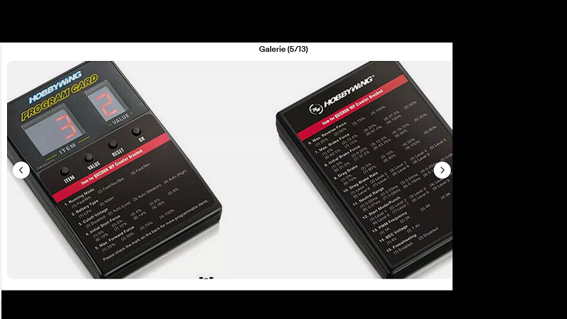

    LA CARTE maintenant :
    ITEM = chapitre des valeurs à modifier , quand on appuie sur ce bouton on passe du chapitre N°1 au chapitre n°2 et ainsi de suite jusqu'au N° 15 ensuite si on appuie encore on revient au N°.1
    VALUE = quand on appuie sur ce bouton la valeur du chapitre affichée change , faire son choix
    et ensuite :
    Ok = appuyer dessus une fois pour enregistrer la valeur réglée donc ... NE PAS OUBLIER DE LE FAIRE SINON VOS MODIFICATIONS NE SERONT PAS ENREGISTREES !!!
    et quand vos réglages sont finis , vous arrêtez le variateur en appuyant sur le bouton rouge de la mise en route et il s'éteindra !!!
    RESET = remise à l'origine de tout les réglages ( réglages usine )

    passons aux étapes point par point ...
    1.Running Mode :
    Option 1 (Fwd/Brk) : Désactive la marche-arrière. pour un usage « voiture de piste en compétition » (en compétition la marche-arrière est souvent désactivée, pour pleins de raisons …)
    Option 2 (Fwd/Rev/Brk) : La marche-arrière est temporisée, il faut rester 1 seconde au neutre avant de pouvoir enclencher la marche-arrière. Classiquement pour un usage « voiture de piste loisir »
    Option 3 (Fwd/Rev) : La marche-arrière est instantanée, le frein n’est possible que via le Drag-Brake ( frein moteur au neutre ou gâchette relâchée si vous préférez !!!)
    ça s'est pour un usage « crawler / scale ».
    2.Battery Type :
    Option 1 (LiPo) : Option pour les batteries 2S ou 3S LIPO.
    Option 2 (NiMh) : Option pour les batteries de 5 à 9S NiMH (le classique est le 6S NiMH - 7.2V)
    3.Cutoff Voltage :
    Option 1 (Disabled) : Désactive la protection batterie (basse tension).
    A n’utiliser que si vous avez un autre moyen de préserver la santé de votre batterie (lipo-saver).
    Option 2 (Auto (Low) : Coupure du vario sur une tension « basse » de la batterie.
    A utiliser que si votre batterie a une faible capacité de décharge (forte résistance interne) – c’est le cas des batteries 15/20C ou d’un certain âge.
    Option 3 (Auto (Medium)) : Idem précédent, mais coupure sur une tension « moyenne ».
    Devrait convenir pour toutes les batteries « standards »
    Option 4 (Auto (High)) : Idem précédent, mais coupure sur une tension « haute ».
    A utiliser si vous ne savez pas la qualité de votre batterie. Vous attendez la coupure puis vous mesurez la tension des cellules – si c’est trop haut, vous pouvez descendre au réglage « Auto Medium »
    il est conseillé de ne pas descendre en dessous de 3.5V par élément
    4. Initial Start Force :
    C’est la vitesse puissance initiale que la valeur va donner au moteur , dès que vous pressez légèrement les gaz.!!!
    il est conseillé d’utiliser 2% (Option 2 ) pour ce paramètre, afin de vous donner le plus de finesse dans le démarrage de votre modèle. Ceci étant, il est possible de rajouter quelques pourcents, si votre moteur peine à démarrer !!!
    5.Max. Forward Force :
    C’est un limiteur de vitesse en MARCHE AVANT !!!
    Très pratique lorsque la limitation n’est pas possible depuis la radio – pour prêter le modèle à un enfant, où lorsque votre moteur est définitivement trop puissant. A laisser par défaut à 100% , si la puissance de votre moteur vous convient. !!!
    6.Max.Reverse Force :
    C’est un limiteur de vitesse en MARCHEARRIERE
    il est conseillé de rester aux valeurs 25% ou 50% !!!
    7. Max. Brake Force :
    C’est la puissance maximum du frein.
    Non utilisé en crawler/scale, car nous utilisons le Drag-Brake (frein moteur)
    donc à laisser à valeur d’origine (100%)
    8. Initial Brake Force :
    C’est la puissance minimum du frein (valeur initiale).
    De même, non utilisé en crawler/scale, car nous utilisons le Drag-Brake (frein moteur).
    donc à laisser à valeur d’origine (0%)
    9. Drag Brake :
    C’est la puissance du frein-moteur, que nous utilisons en crawler/scale lorsque l’on relâche les gaz !!!
    A ajuster en fonction de la force (couple) de votre moteur et de la dureté de votre transmission et du poids de votre scale / crawler ...
    Faites des essais en essayant 100%, puis 50%, puis ajuster autour.
    10 Drag Brake rate :
    C’est la vitesse à laquelle le frein-moteur va s’appliquer.
    Une faible valeur va donne un frein « en douceur » (lentement appliqué), à l’inverse d’une forte valeur qui va faire freiner rapidement votre modèle.
    NOTA : La force maximum du frein-moteur est donnée par le paramètre précédent (9. Drag Brake).
    il est conseillé d'utiliser une faible valeur pour donner un effet "masse" à votre modèle (disons Level 2).
    11.Neutral Range :
    Détermine la largeur de la bande de neutre des gaz.
    A laisser d’origine, sauf si votre radio « dérive » que vous vous plaignez que vous avez du mal à activer le frein-moteur, dans ce cas utilisez une valeur plus importante de Neutral Range.
    12. Start Mode/Punch :
    Accélération maximale (rapidité pour monter dans les tours).
    Personnellement, il est conseillé d'avoir une valeur faible – autour du Level 3 (Option 3),
    afin de donner plus de progressivité au modèle.
    13.PWM Frequency :
    C’est la fréquence de découpage du moteur. Une valeur trop faible est « audible ».
    Une valeur trop forte fait chauffer le moteur. La valeur d’origine est un bon compromis.
    14.BEC Voltage :
    Tension que la produire le variateur via sa prise « servo » (à brancher à votre récepteur).
    ATTENTION :
    si vous utilisez la valeur de 7.4V (qui produit plus de couple à votre servo) –
    vérifier bien que tous les équipements branchées supportent cette tension (récepteur, servo, kit leds, kit sons , treuils, etc.)
    15.Freewheeling :
    fonction N°1 : il est conseillé d’activer ( ENABLED ) cette option pour le crawler / scale – afin de donner plus de progressivité et réduire la chauffe du moteur.
    Je pense que le bas de la course des gaz est utilisé par cette option « roue-libre », et que la position neutre sert à activer le « frein-moteur »
    fonction N°2 : DISABLED= DESACTIVE cette fonction !!!
