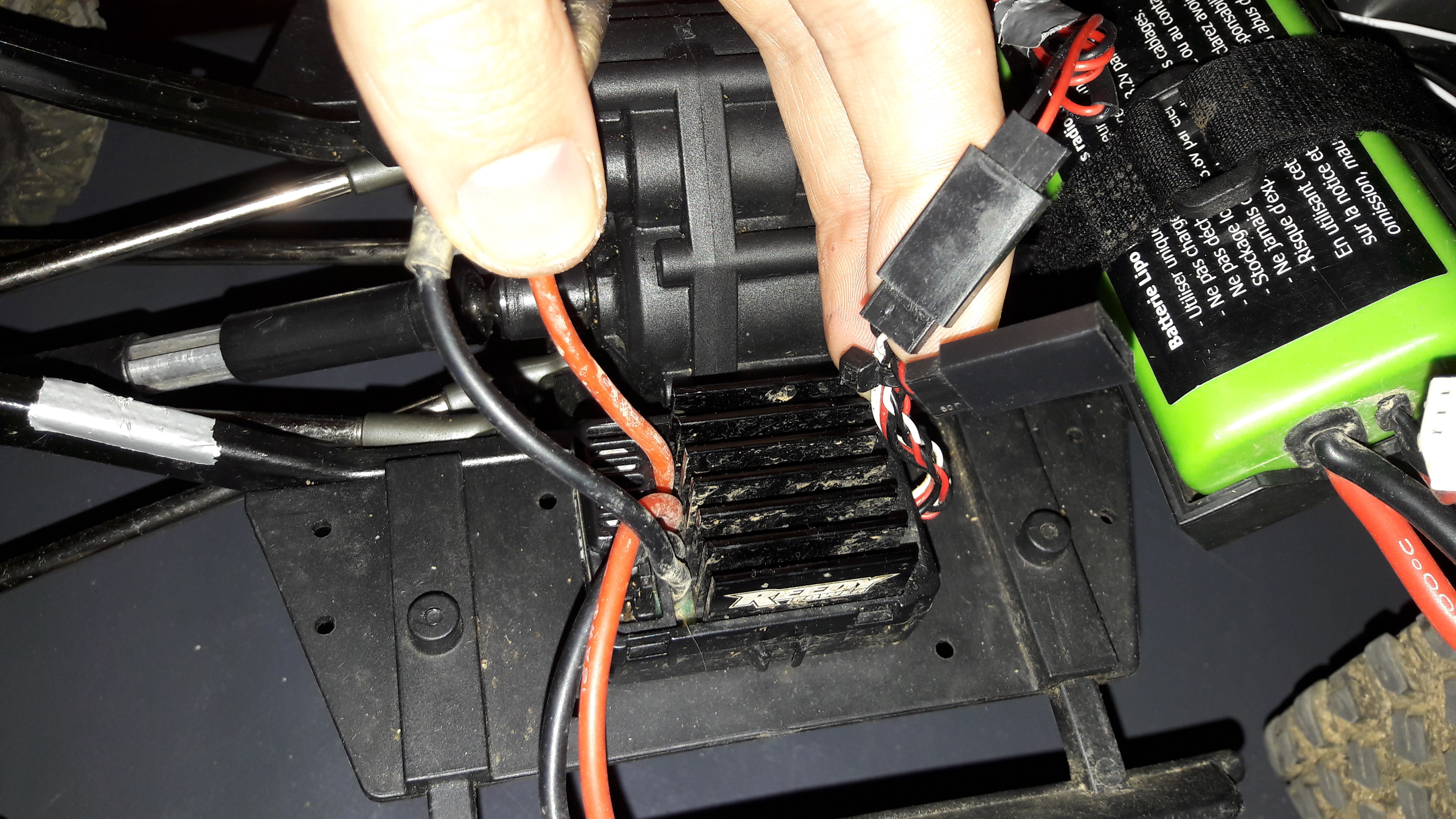

    Bonsoir je voudrais me commander ce 1080 mais je me pose une question. Sur mon vario d’origine j'ai 2 prise auxiliaire pour mes LED, ou les brancher une fois le 1080 installer ?
  18. fb11
    16 799
    38 421
    Tu peux les brancher sur le récepteur si tu as une voie en plus ou sur la lipo avec un bec suivant le voltage de ta lipo par rapport au voltage des leds.
    mugen38 et crawler86 aiment ça.
