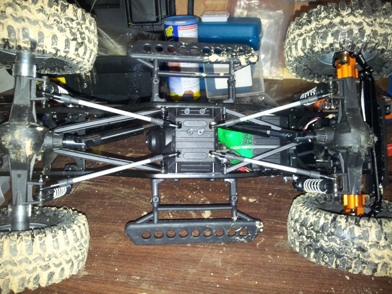

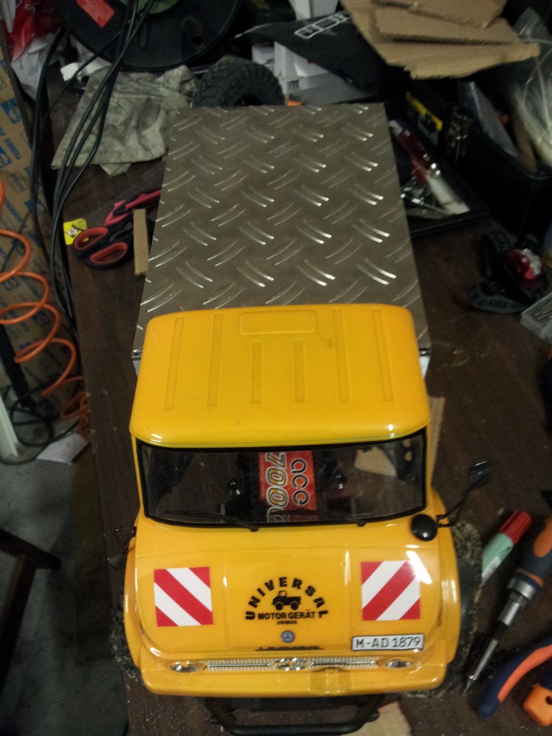

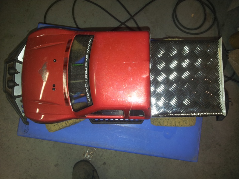

    j'vais me faire une benne arriere sur une base d'Unimog ,et pour la faire j'ai pris çà :
    tôles en aluminium Poids : 0.456 kg. J'vais utiliser à peine la moitie soit 0.275kg
    et çà pour les parties latérales
    aluminium brut Poids : 0.351 kg
    mais j'ai peur du poids en plus
    imaginez la partie arriere :une benne en alu

    suite de l'histoire:
    j'laisse tomber l'idée de la benne alu....bien trop lourd et pas franchement jojo

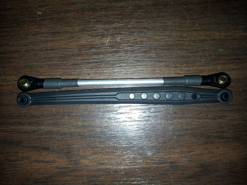

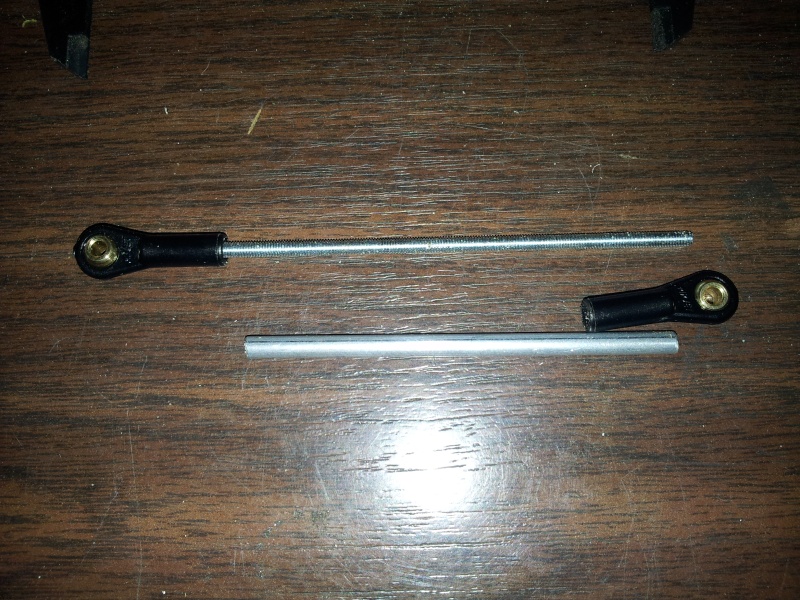

    en revanche ,j'me suis fabriqué des liens
    découpe à la mesure d'une tige fileté de 3 ainsi qu'un tube alu dont le diam int et de 3
    une fois assemblé
    et monté sur la titine

    Des links bien isolés des courts circuits avec de la gaine thermo !
    :mdr3:
  11. nono75
    nono75 membre
    14 Octobre 2013
    471
    53
    Vas y taquine moi ! :blerp3:
    n'empeche que çà fonctionne très bien et pour pas chère

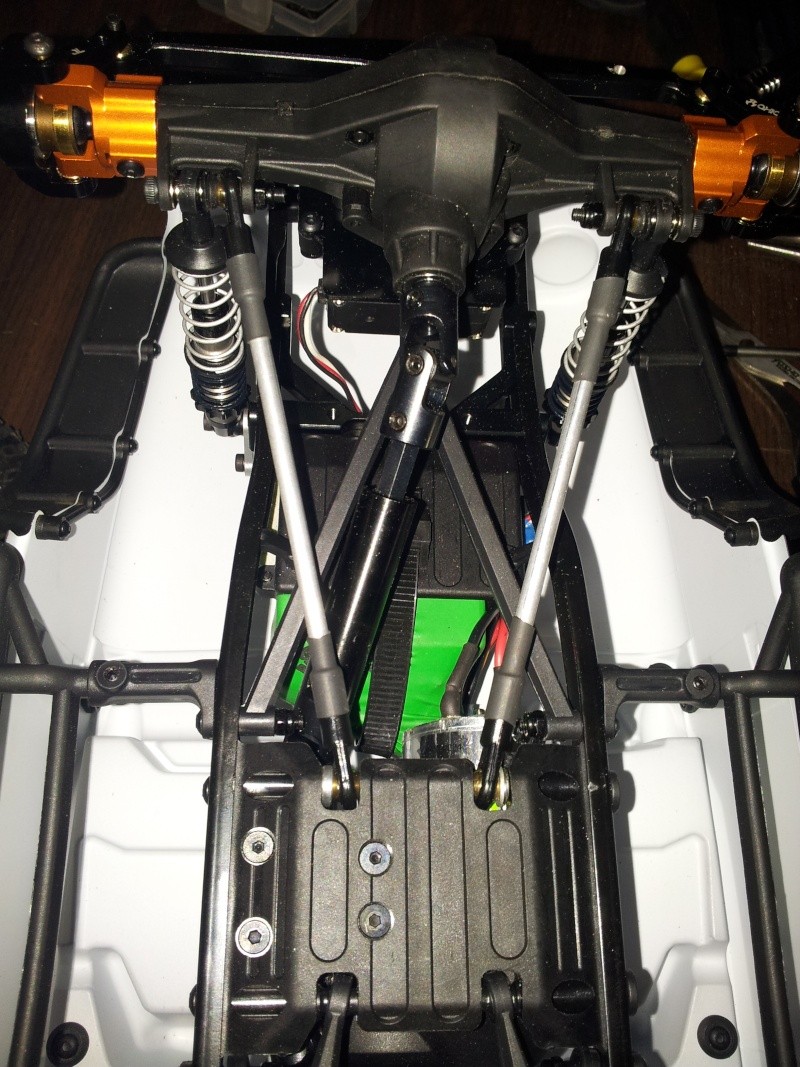

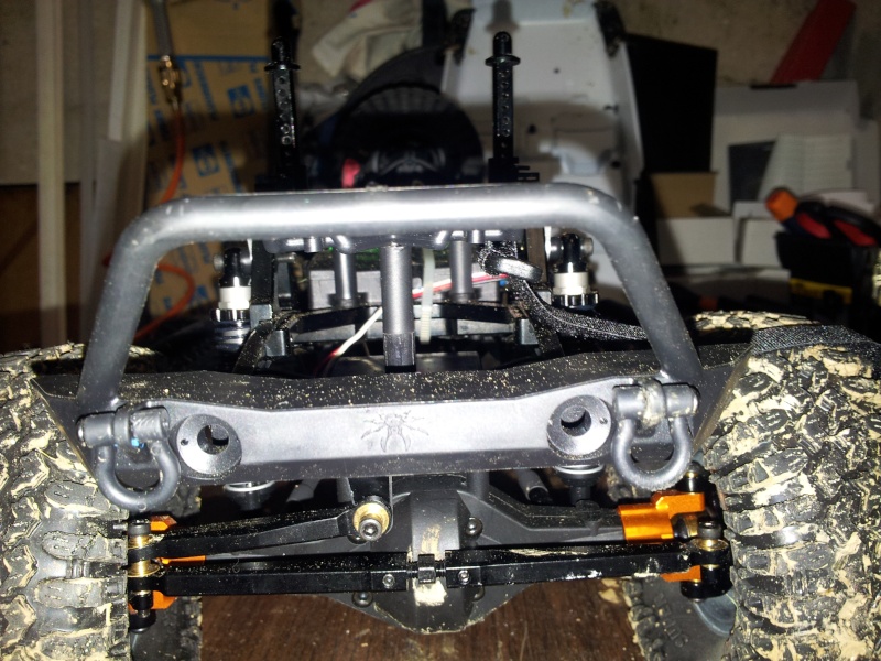

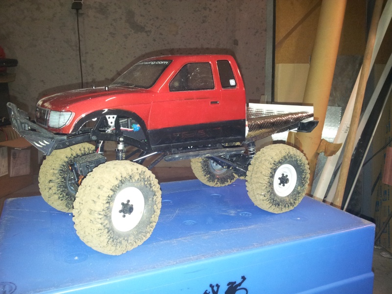

    suite des modifs ce matin:
    création et installation des liens AR (toujours avec de la gaine thermique pour la finition :blerp3: )

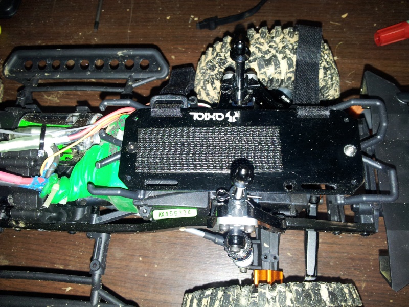

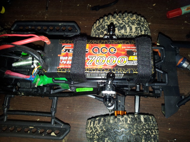

    déplacement du support d'accu.Vous noterez que j'ai coupé la partie av du support pour mieux pouvoir centrer le poids
    Rajout d'un velcro pour parfaitement fixer l'accu
    Tout d'abord ,mise en place des entretoises

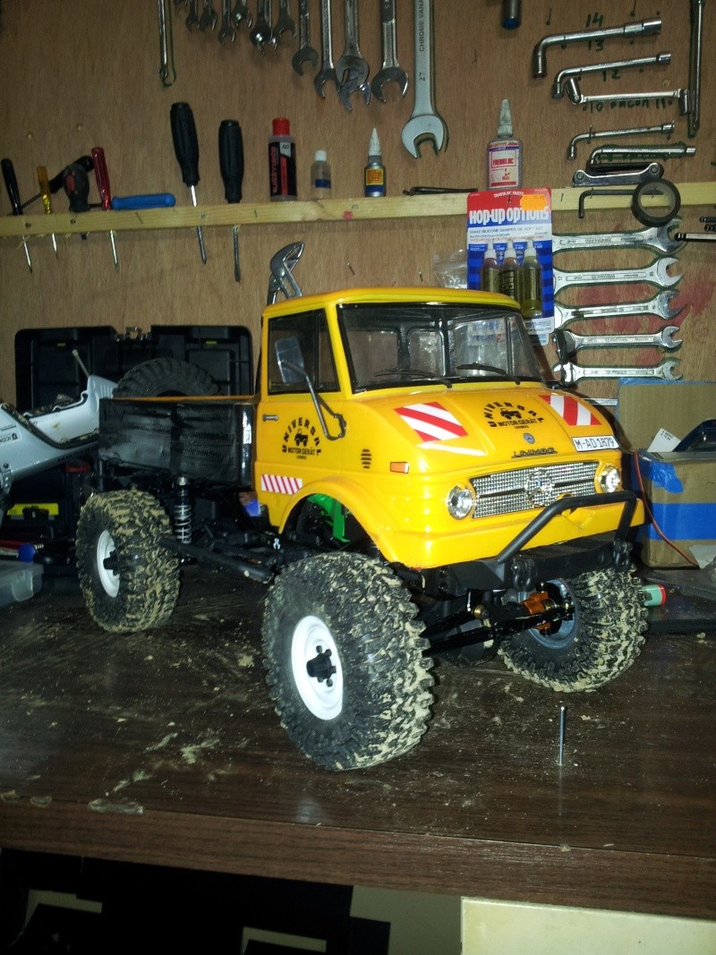

    Maintenant ,je cherche un moyen de fixer la carrosserie de l'Unimog...surtout la partie av
  13. dreufic
    dreufic Guest
    On ne voit pas le dessous de la cabine mais tu peux tenter de faire un système avec du velcro ou des aimants...

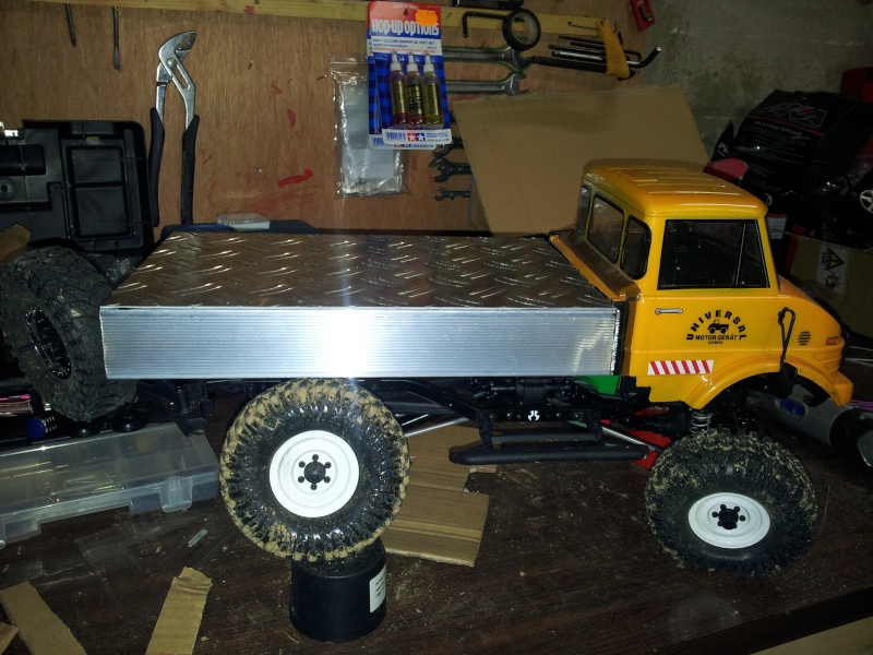

    ouais, faut que je cogite un système...d'autant que je suis en train de me faire un plateau en alu
    c'est pas fini. Faut que je trouve le moyen de fixer la cabine au plateau

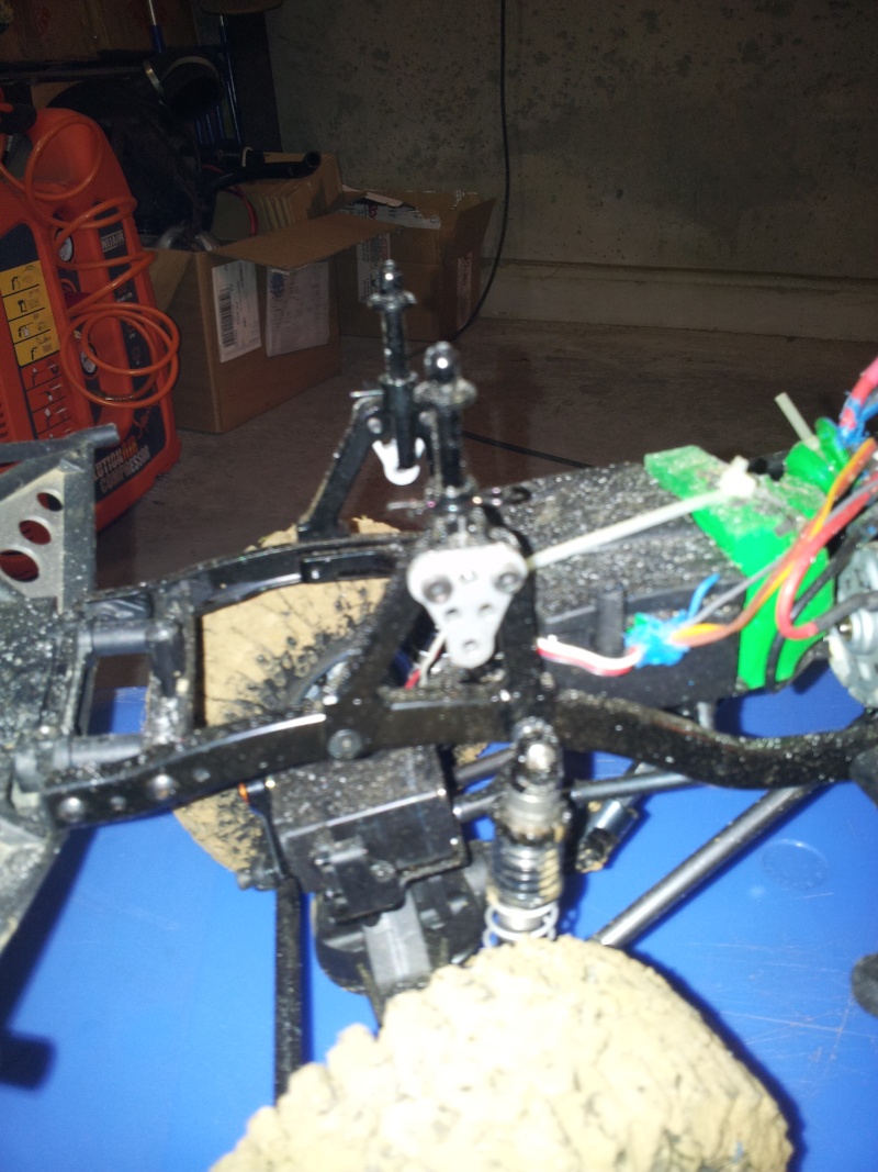

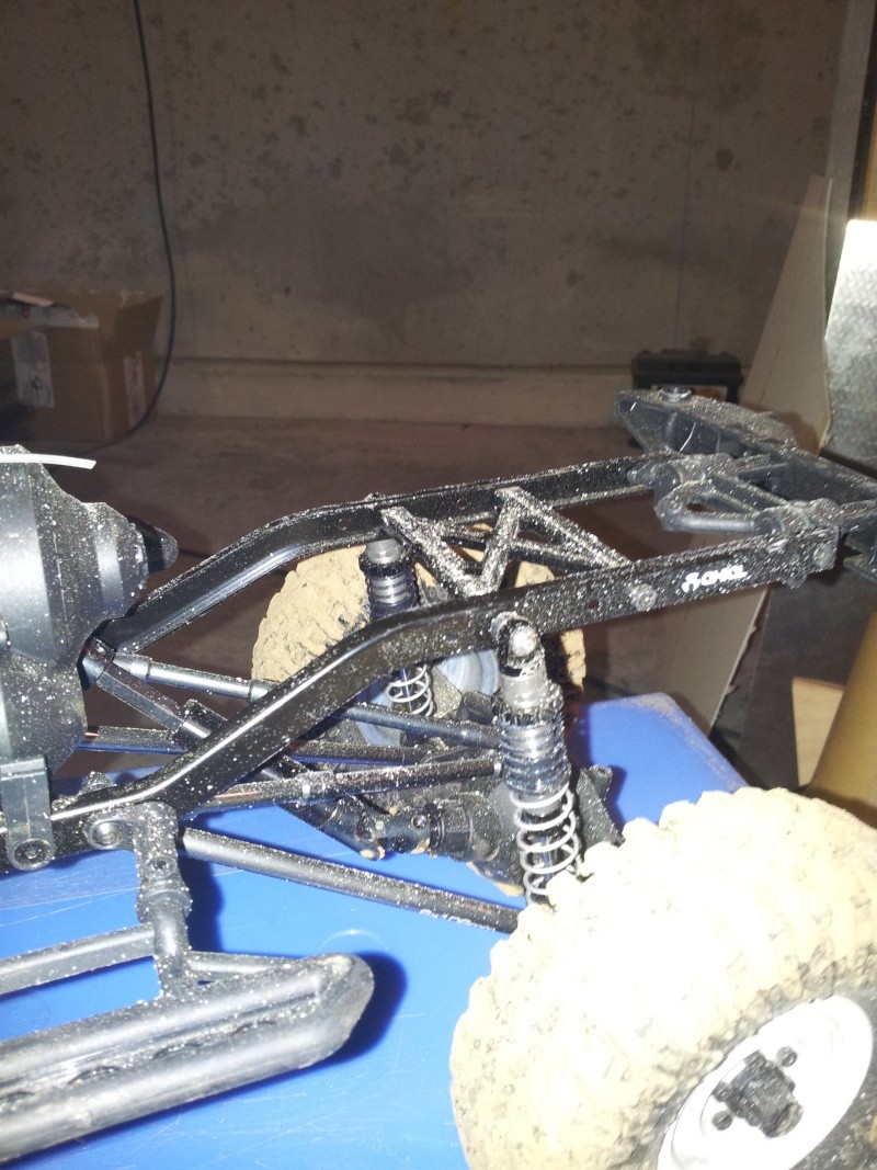

    suite à l'achat d'une carro d'Honcho dans le but de faire une voiture plateau
    j'ai déplacé les points de fixations des amorto ...rendu bof bof à l'avant...j'vais remettre comme il faut
    pour l’arrière fixé sur le chassis ,çà m'a évité de percer le plateau
