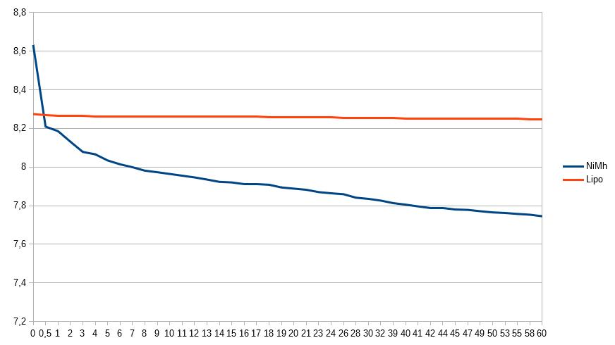

    Ca ne convient pas forcement a tout le monde pour toutes les conditions.
    J'ai vu pour les salons il vaut mieux du Lipo, tu recharge rapidement et tu enquille les rotations.
    Comme j'ai dit chacun y vois ses avantages. C'est mon choix, j'impose pas mes choix.
    ce que je préfère dans le Nimh c'est son format qui ne bouge pas au cours de sa vie, pour les emplacement dans mes carro imprimé en 3D c'est important.
    Et le poids que je peut placer où je veut, ça alourdi le scale mais ça me permet d'abaisser mon centre de gravité et de choisir ma répartition des masses.
    Par contre, le Nimh perd 0,9V. d'autodécharge en deux mois contre 0,03v pour un Lipo :
