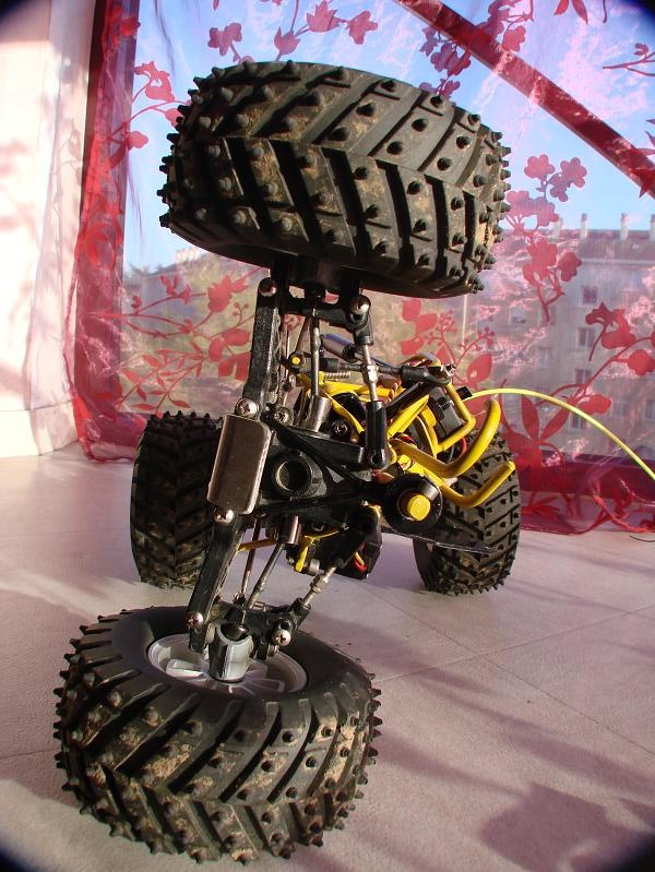

    Ce proto crawler est de 2003, depuis je me suis rendu compte que effectivement croisement de ponts n'a rien a voir avec performance.
    (y)
  9. sawblade
    11 928
    16 818
    Rien qu'à voir la gueule des pneus, on voit que la machine date d'avant-hier
