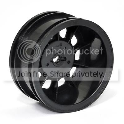

    voici les poids de différentes jantes pour comparaison :disque proto de jantes en plastique 3mm d'epais:18gr
    Uploaded with ImageShack.us
    jante vp slw 4: 58gr
    jante 2.2 hpi plastique de mt2 : 28gr
    jantes de hpi super rs4 2.2: 15gr pas mal ..
    j'avais les même en BBs sur mon premier crawler
    le hic c'est qu'il y a presque pas de lèvres: faut coller comme un goret après le pneu est mort
