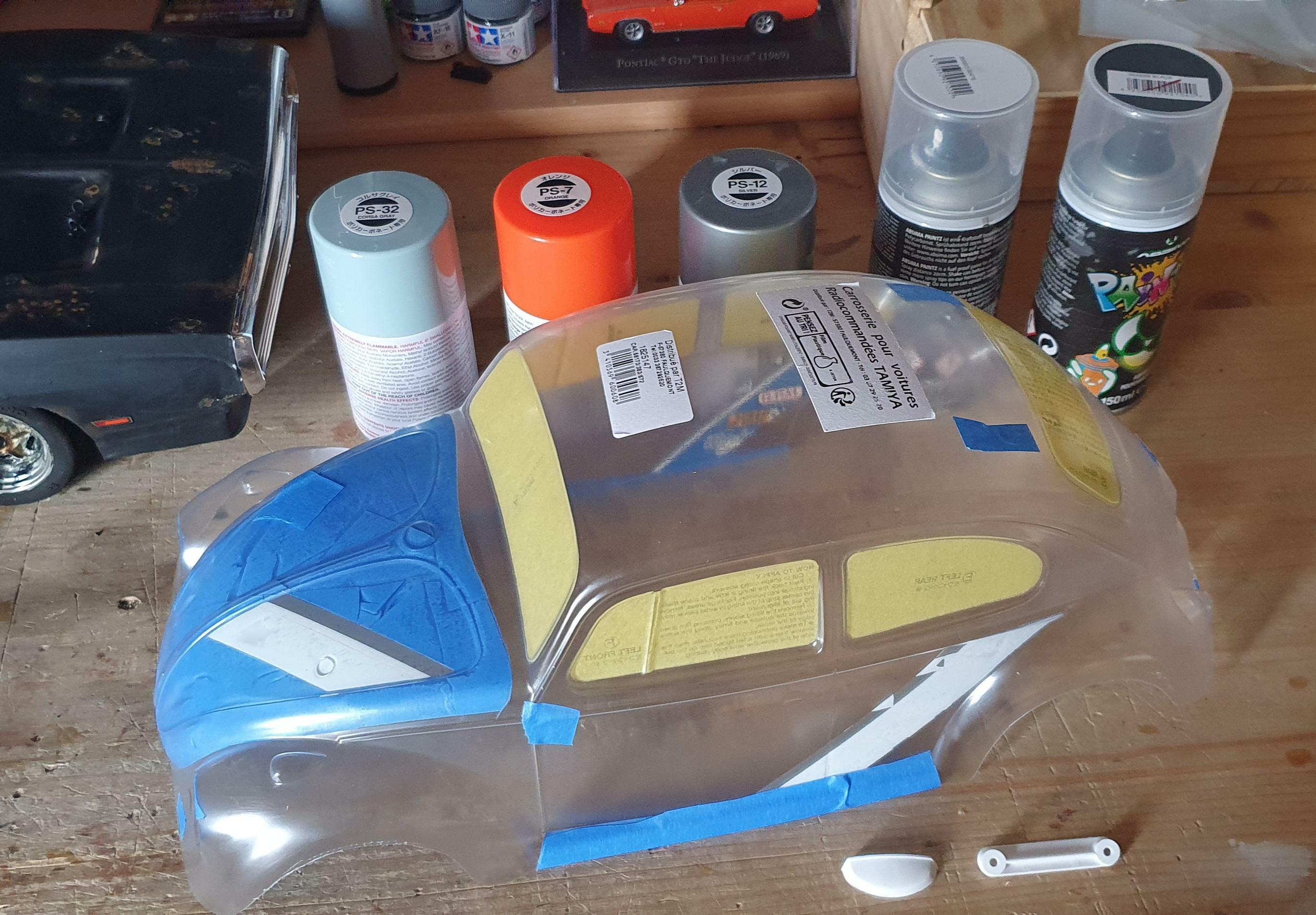

    J'ai aussi attaqué la Beetle, elle est restée en plan depuis la semaine dernière faute de temps, mais le chantier va reprendre. Carrosserie nue, set d'accessoires à acheter à part (manque les phares longue portée comme dans le kit, dommage), planche de stickers qui coûte aussi ... on est pas dans une carrosserie low-cost ... l'Escort est beaucoup plus valable à ce niveau. À noter que contrairement à l'Escort aussi, les trous sont faits pour les montants de carro ... et l'antenne :confused: coup de bol, les positions des plots de carro sont exactement les mêmes sur le TCR-M que sur la Bettle de Tamiya, bien vu de la part de MST qui pense au consommateur ! Et pour le trou de l'antenne, il sera caché par le sticker de la lunette arrière.
    Je vais reprendre le style de la Bettle Rally présentée par Tam', mais en changeant le code couleur et les sponsors. Pas envie de refaire une Beetle identique ou presque à celle que j'avais faite pour une amie, même si elle est top en orange. Je me suis donc servi des stickers type "bandes racing" d'origine pour faire mon masquage, et les peindre de l'intérieur. Avec une photo c'est plus explicite :

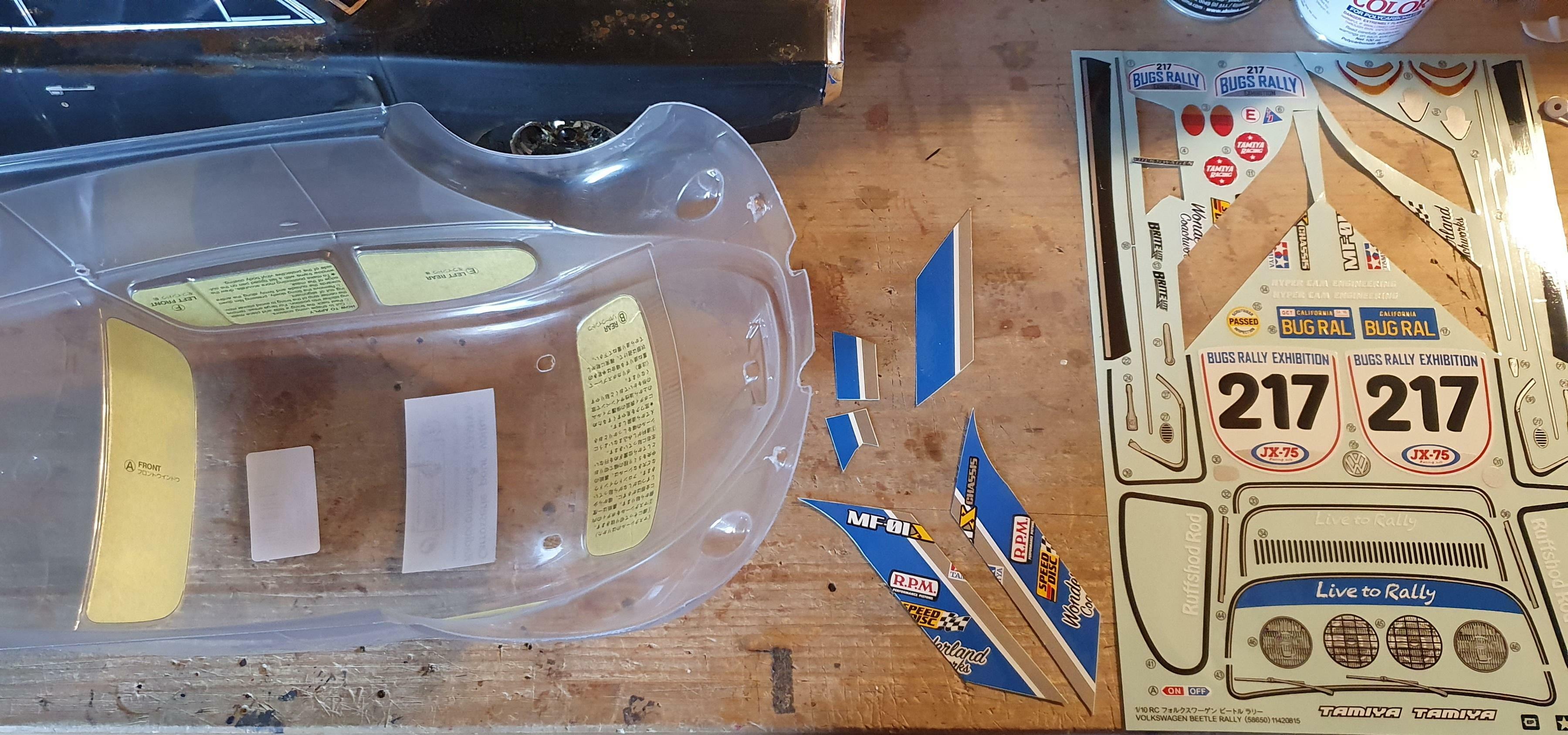

    Plus qu'à pré-découper les bande bleues - blanches - grises et les coller à l'intérieur, on les enlèvera à tour de rôle lors des différentes couleurs. Le masquage fait, avec les couleurs prévues au départ :
    Que des restes de peinture, sauf le PS-32 Corsa Grey, qui est en fait un bleu très clair malgré son nom (et je peux déjà vous dire que c'est désormais une de mes couleurs préférées :love:). Le orange ne va pas servir finalement, afin de rester le plus sobre possible. En rajoutant à tout ça du PS-31 pour fumer les vitres et du PS-55 pour matifier certaines parties noires (capot, bas de caisse).
    La peinture est finie depuis ces photos, je vous en poste une dès que possible ;)

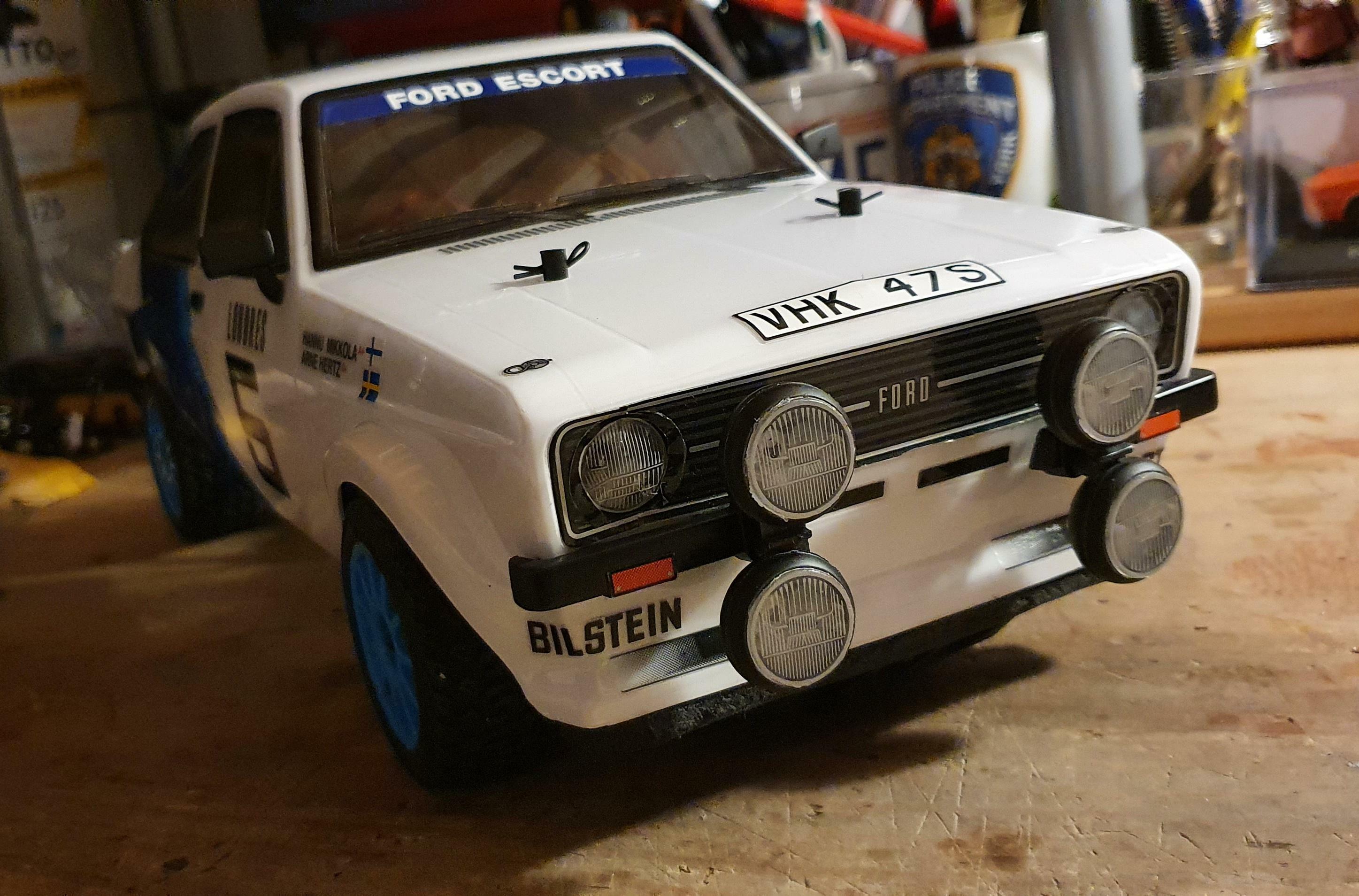

    Mes montants de carrosserie étant enfin arrivés, j'ai pu mettre les deux autres modèles sur le châssis. Même empattement de 239 mm, mais voie réduite. Voici donc d'abord l'Escort :
    Beaucoup de stickers pas évidents à poser, mais je suis plutôt satisfait du résultat. La possibilité d'y mettre quelques leds est aussi bienvenue. La carrosserie se retrouve plus haute perchée que l'Alpine, donc l'électronique se voit un peu en dessous des bas de caisse. J'ai dû couper la mousse à l'avant aussi pour que ça passe (j'en avais pris une de rechange), on voit sur la dernière photo qu'elle dépasse aussi en dessous. J'adore ce modèle, même si on en fera pas un monstre de rallye vu le châssis !

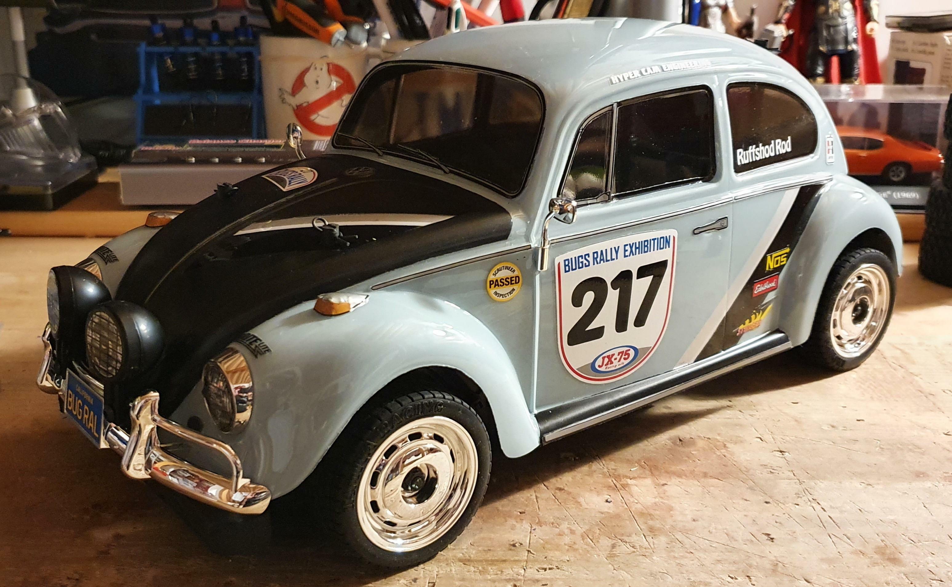

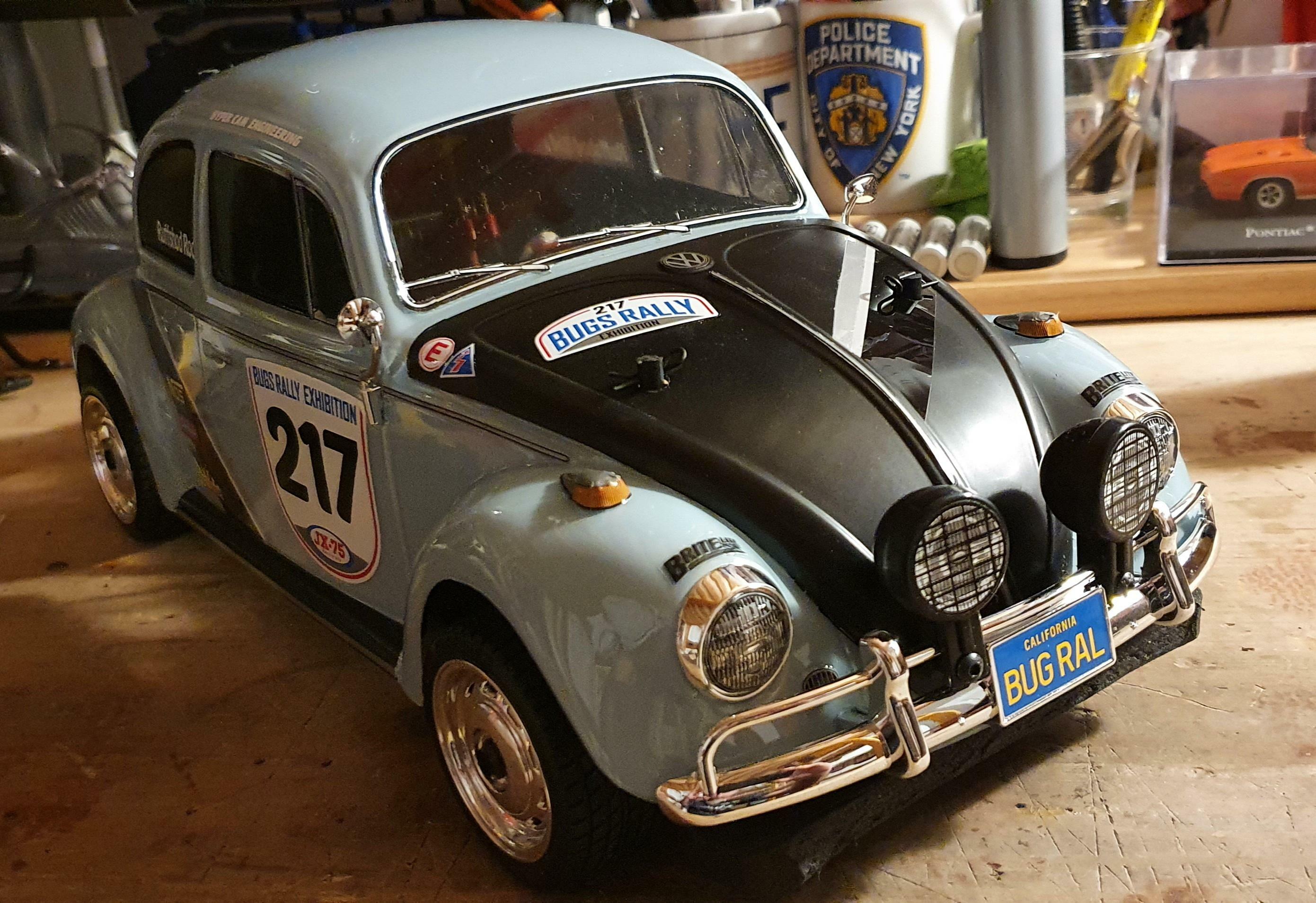

    Et la Beetle, pour une fois décorée de manière un peu plus originale que le modèle de Tamiya :
    Utilisation des même montants que pour l'Escort, bien que je pourrais encore descendre la carro d'un cran. Dommage de ne pas pouvoir mettre de leds dans celle-ci, même dans les projecteurs avant que je me suis décidé à ajouter (et qui coûtent un demi rein ...). La mousse à l'avant ne sert à rien, faudra que je démonte quand je roulerai avec celle-ci. Ainsi que les pare-chocs, qui cassent au moindre choc. Pour la déco, j'ai mixé les stickers du set d'origine et du perso. Certains sont aussi une misère à mettre, notamment ceux des clignotants sur les ailes :gne: ... Et j'adore vraiment ce bleu ! :love:
    Juste les pneus de la Beetle qui ne sont pas encore collés, j'hésite à mettre des pneus Rally Block sur ces jantes spécifiques au modèle. J'ai encore un jeu de jantes "génériques", faut que je teste visuellement avant de me décider.

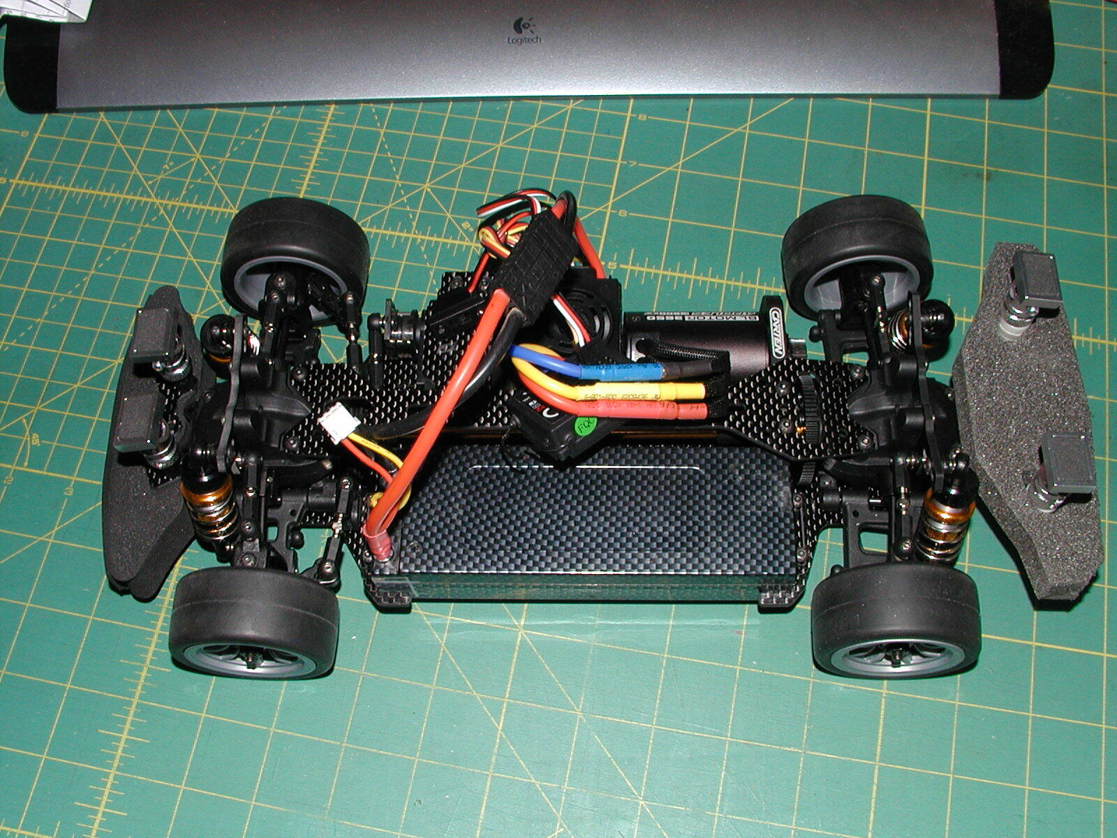

    Et une phot du chassis 4x4 full options pour 125 € !!
