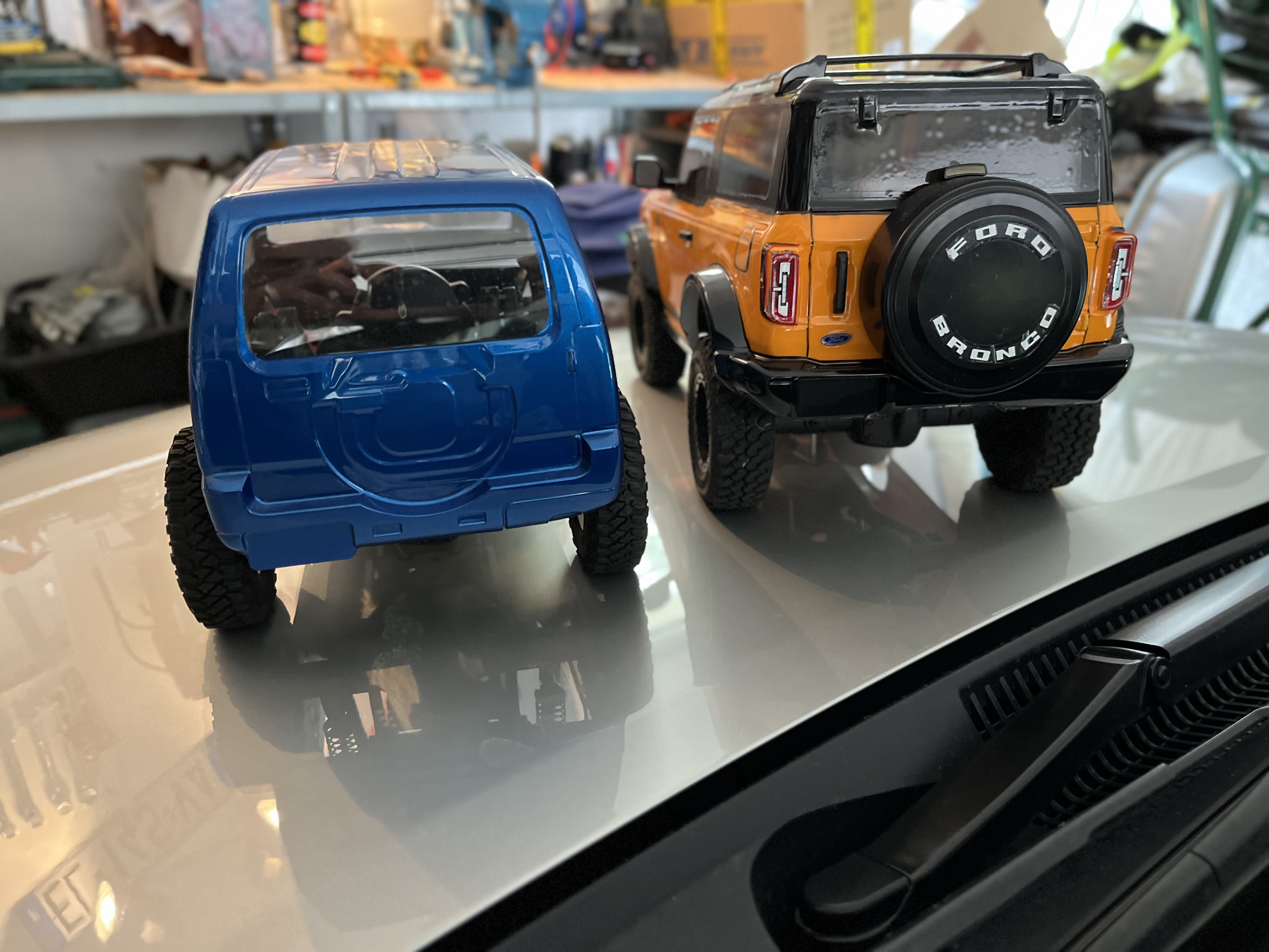

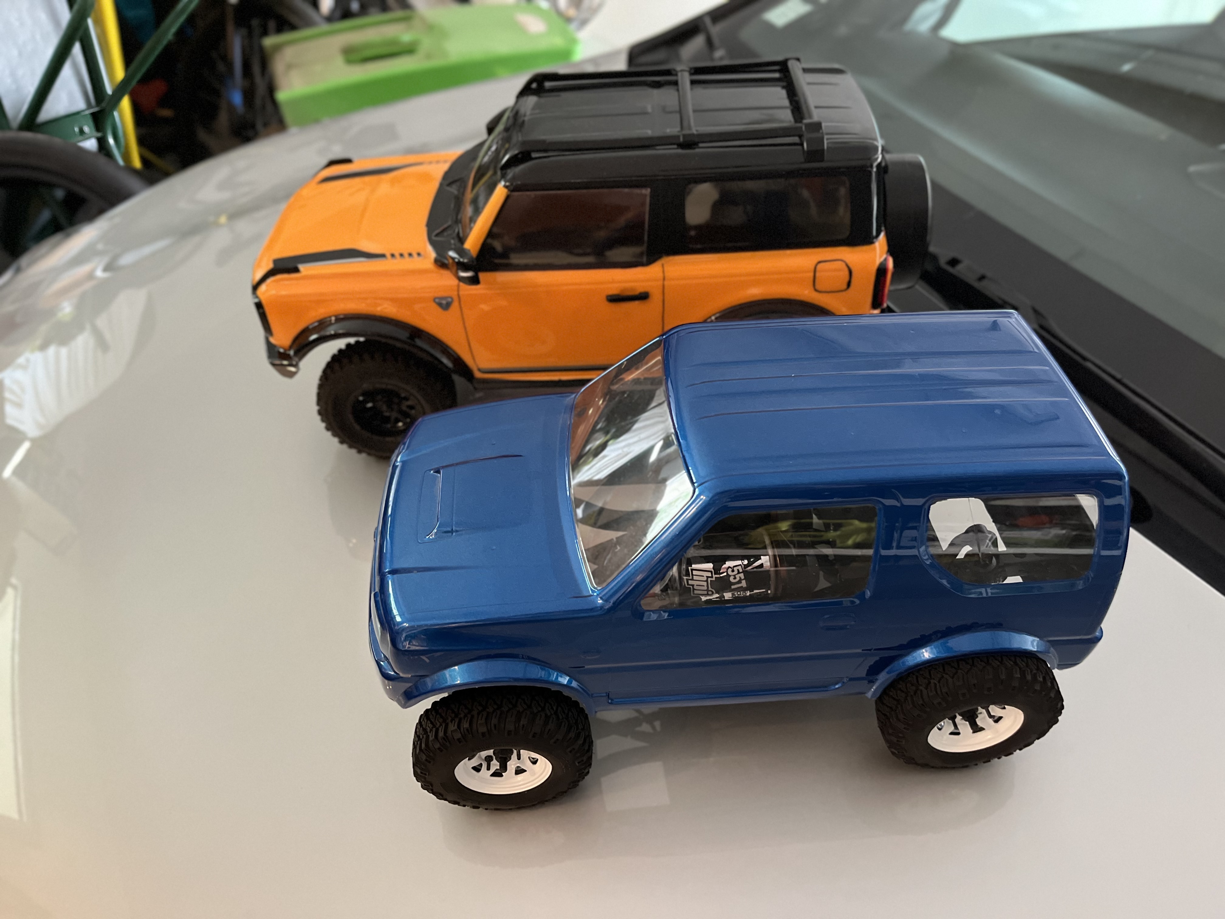

    La bestiole a été acheté à @madbears , un projet qu’il avait commencé mais jamais fini.
    Je vais essayer de le finir.
    Il est vraiment toute petit à côté du Bronco
    Empattement 252 contre 230 environ…
    [​IMG] [​IMG] [​IMG]

    Le travail de découpe, peinture et montage du châssis a été fait avec soin.

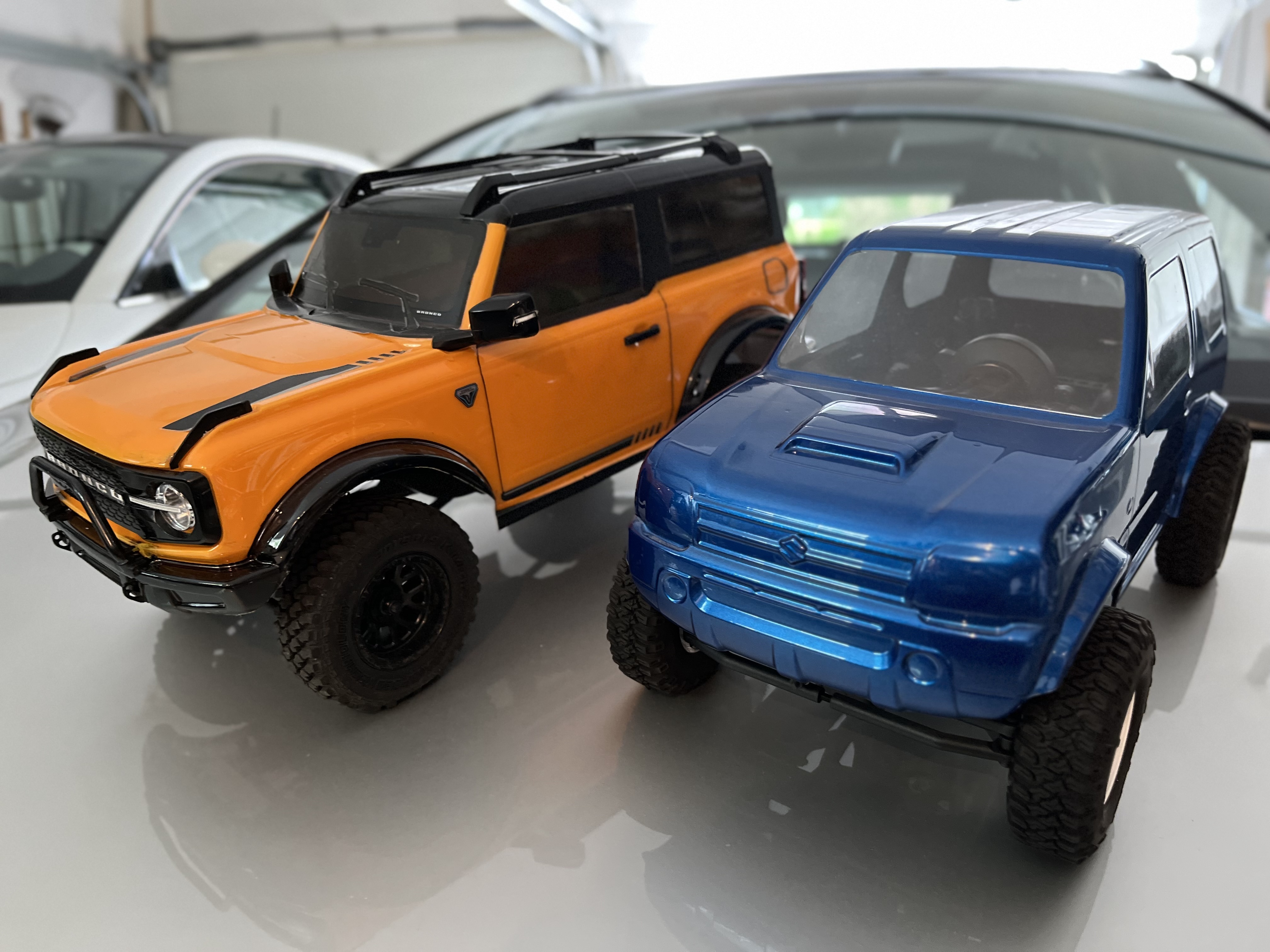

    Alors @madbears avait fait un travail de dingue. Les roues rentrent bien,(on ne peut faire mieux) légèrement en dehors pour donner un look Trial léger.
    Il faut finaliser mais la base est là.
    Tu le verrais à coté de la 504 (au 1/9plutôt) une cacahuète.:hihi:
    Il restera sobre et bleu métal comme le N°3, la carrosserie est déjà peinte et super bien.
