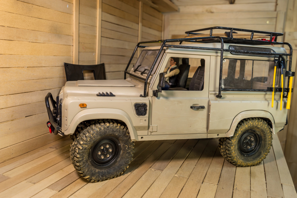

    Enfin fini :bravo: Reste plus quelques petits détails ;)

    Il a de la gueule et j'adore sa couleur, super taff! (y)
  11. Reptile81
    Reptile81 membre
    1 108
    1 086
    Superbe travail et superbes photos comme d'hab(y)
  12. gicab
    7 248
    14 341
    Merci à vous (y)

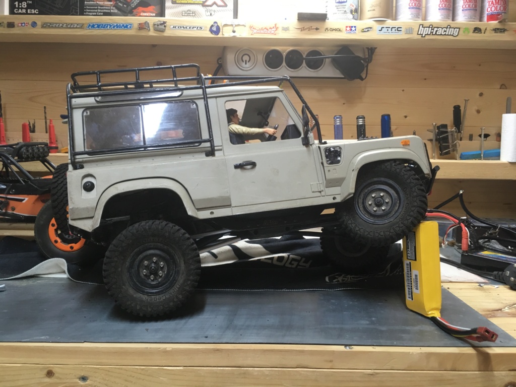

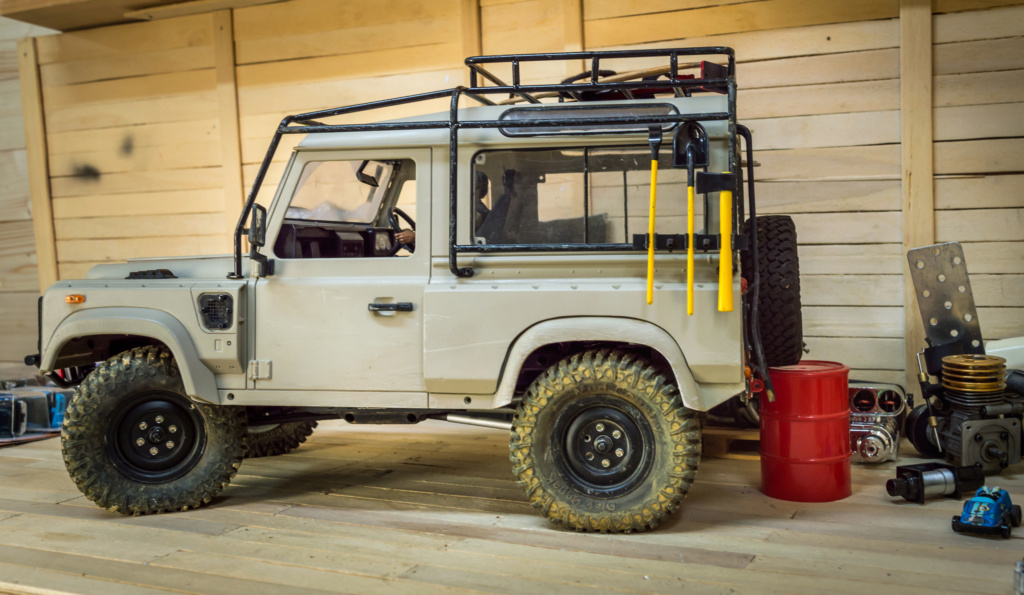

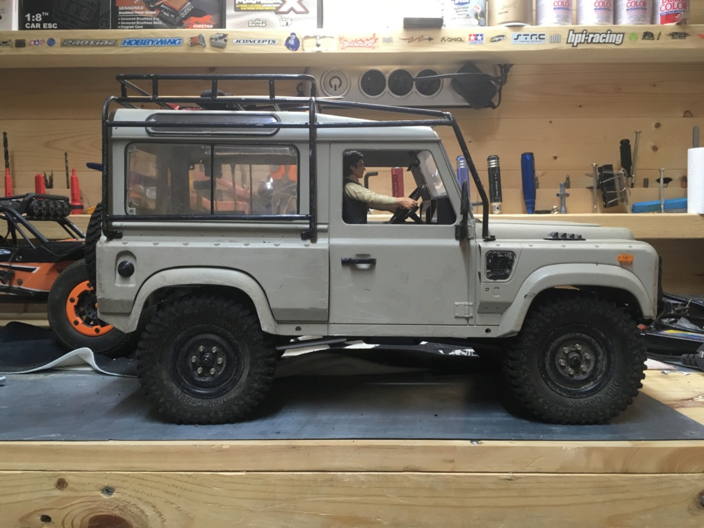

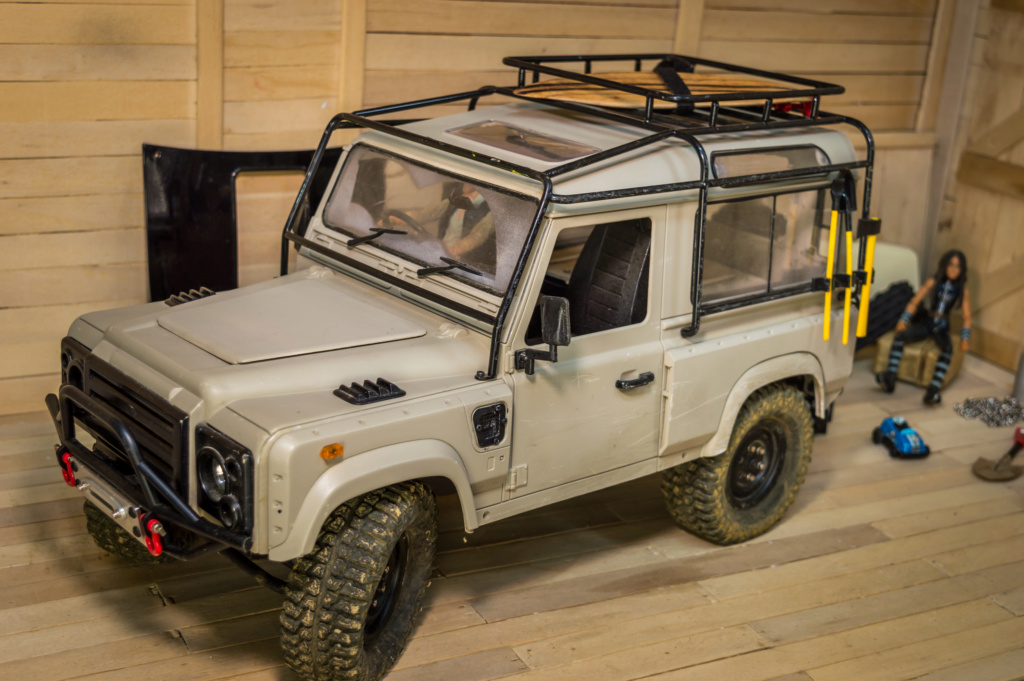

    Petite modification sur l'arrière passage en suspate de 90mm.... pas pour le débattement... mais pour avoir un meilleurs réglage ;) avec le poids les 70mm ne vont plus... trop moue et du coup pas top dans les dévers :humhum: et une meilleur assiette :)
    Pour ça il suffit juste de ce fixer sur le point d'encrage du link inférieur (y)

    il a une meilleure bouille en 90mm(y)

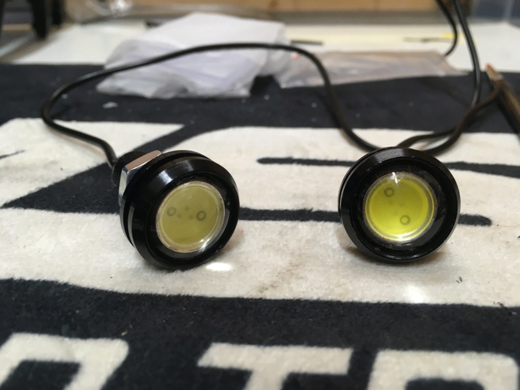

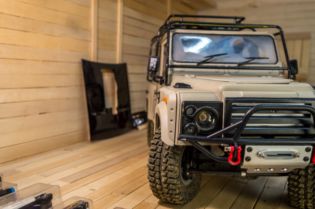

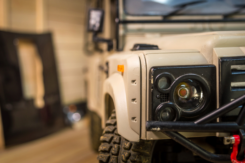

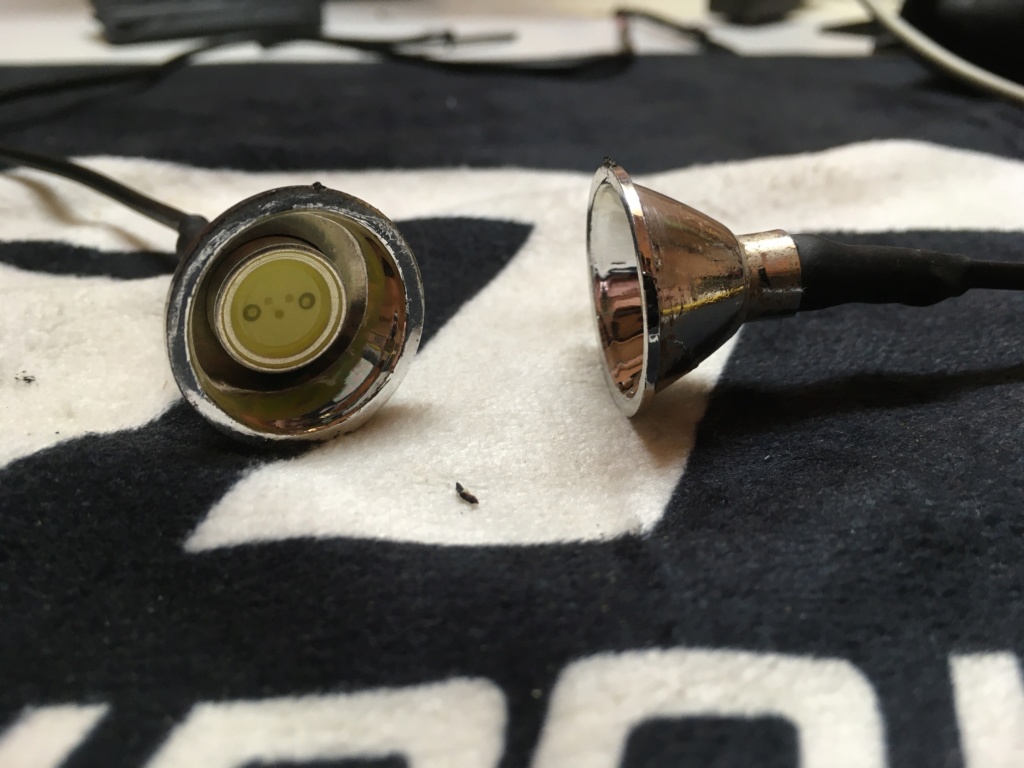

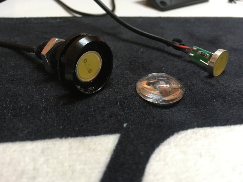

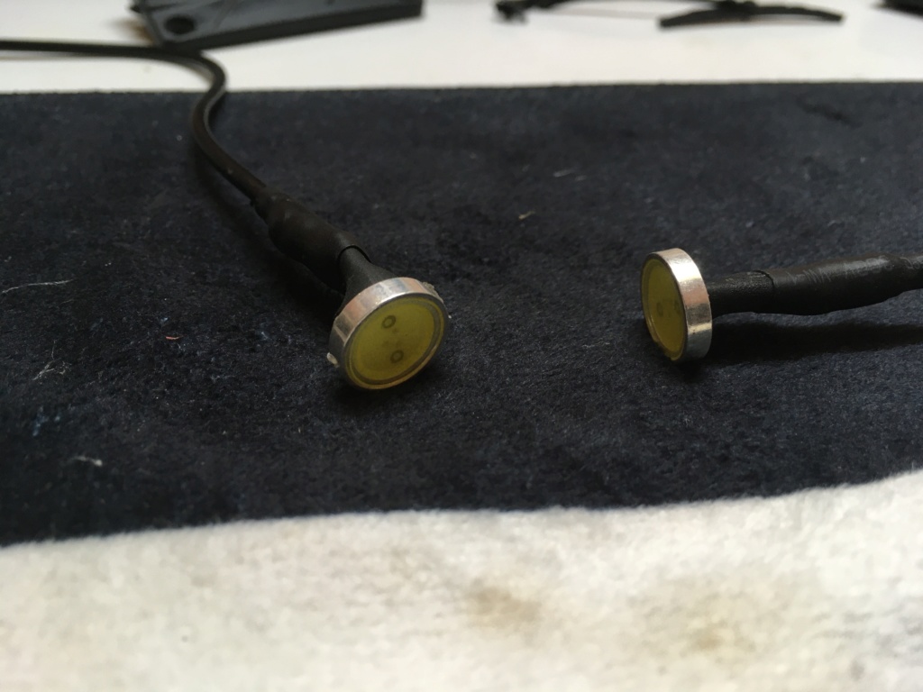

    Mise en place de ces led sur le def... arff il manquait pas grand chose pour rien toucher....
    Idée une limé un peu l'aluminium :gne: puis je vois la led bougé dans le phare.... (il faut un peu de chaleur plus les vibration) je passe gentille ment un mini tournevis du coté des fils... y a de la pâte étanche mais pas tout du long j'appuie gentiment sur le fond et hop la lentille saute (y)

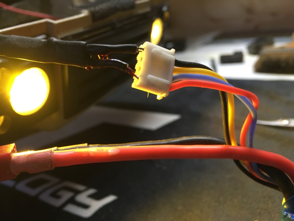

    Le reste en image avec les prises qui vont en direct sur la lipo 3s ;)

  16. moab
    ils ne pompent pas de trop ? la lumiere est jolie !:love:
  17. fb11
    16 154
    36 277
    Ça envoie :hihi:, super (y) !
  18. gicab
    7 248
    14 341
    C'est sur que ça doit consommer plus que des led basiques.... Pour la lumière oui une petite touche perso posa jaune et orange ;)
    Grave on est en pleins jour... il seront branchés que la nuit ou sur le jardi... car si tu te les prend plein face tu le sent passé :hihi:
    moab apprécie ceci.

  20. gicab
    7 248
    14 341

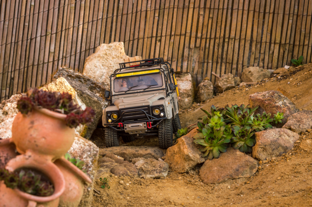

    Teste des phares de nuit sur le def.... efficace comme il faut (y)
