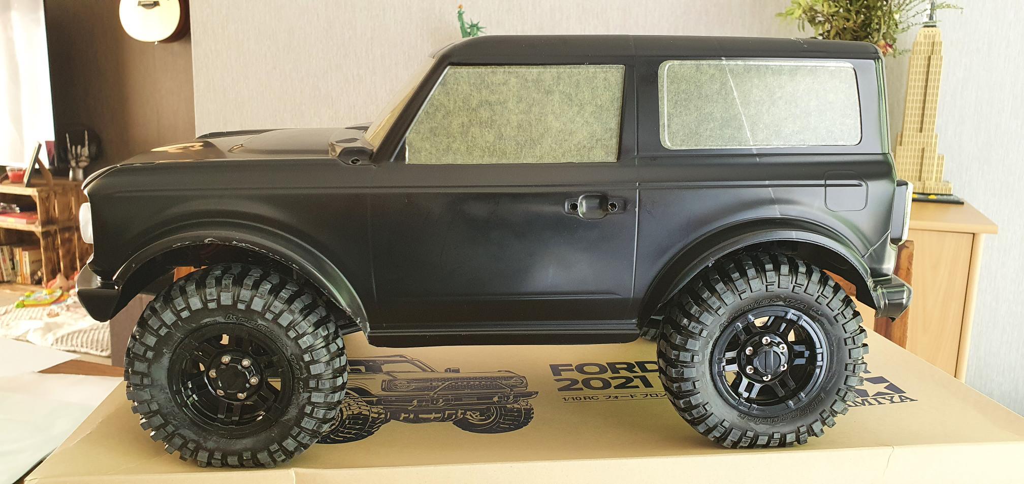

    Ma peinture principale étant faite, j'en ai profité pour régler le système de fixation par aimants, la hauteur me semble pas mal comme ça :
    Très satisfait des jantes et des pneus choisis, visuellement en tout cas, en compression max les roues rentrent parfaitement dans les ailes, sans toucher.

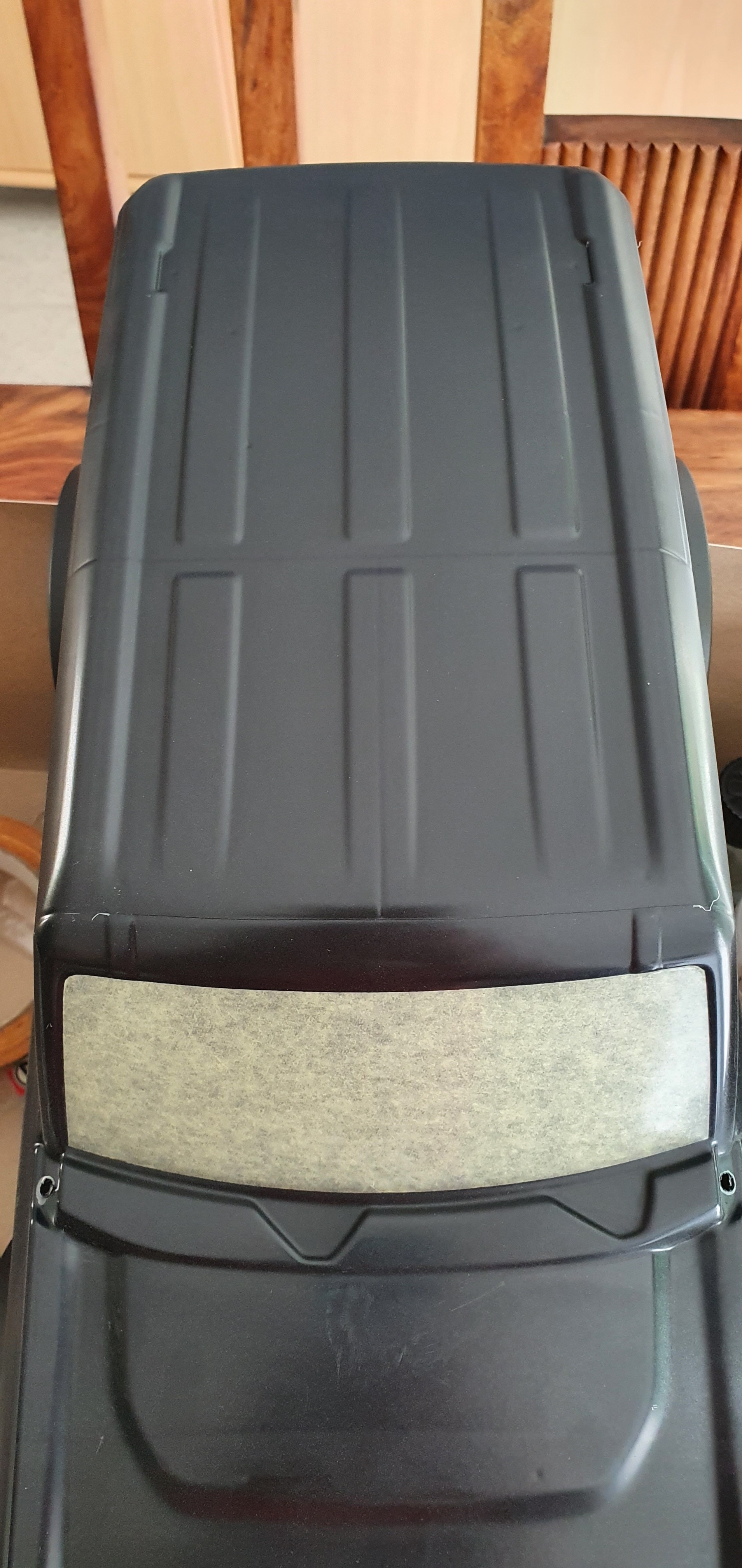

    Voilà, hier soir je n'ai eu le temps que de "cutteriser" et enlever le plastique de protection là où le vernis mat sera passé (donc tout le tour en bas de la carro : pare-chocs, ailes et bas de caisse. Mais j'hésite encore pour le toit, j'aime bien de la même couleur que la carrosserie, en noir brillant, mais en vrai c'est un toit amovible, mat et plus gris foncé que noir d'ailleurs ... (n)

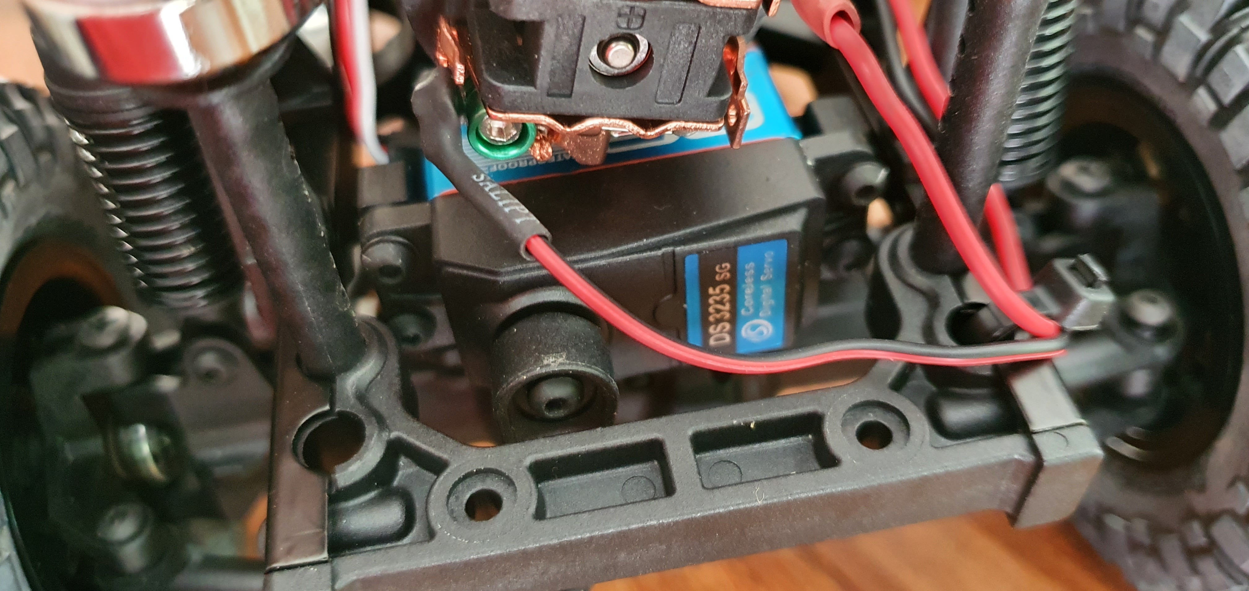

    Est-ce que tu n'aurais pas inversé les pièces d'extrémité de fixation du châssis ?
    Est-ce que ta partie B est présente à l'arrière ? ;)

    Bordel @zely30, t'es trop fort ! :bravo: c'est exactement ça, j'ai inversé les deux pièces au montage ! Bravo mec et merci !
    Je vais donc changer ça, on verra si j'ai le même souci que @Scal68 du coup, lui a un montage correct d'après ses photos, mais peut-être que mes têtes de vis, bombées elles aussi, provoquerait le même souci.

    Dans ton cas, celui que j'ai eu, c'est l'empattement le problème. Réduire légèrement la longueur des liens à l'avant corrige le phénomène. Si l'empattement ne peut être réduit, la lime peut être une solution.

    Opération réussie, le changement règle bien le problème. Ça passe large maintenant :
    Encore merci @zely30, je pense pas que j'y aurais pensé, pour moi les deux pièces étaient identiques :passur:

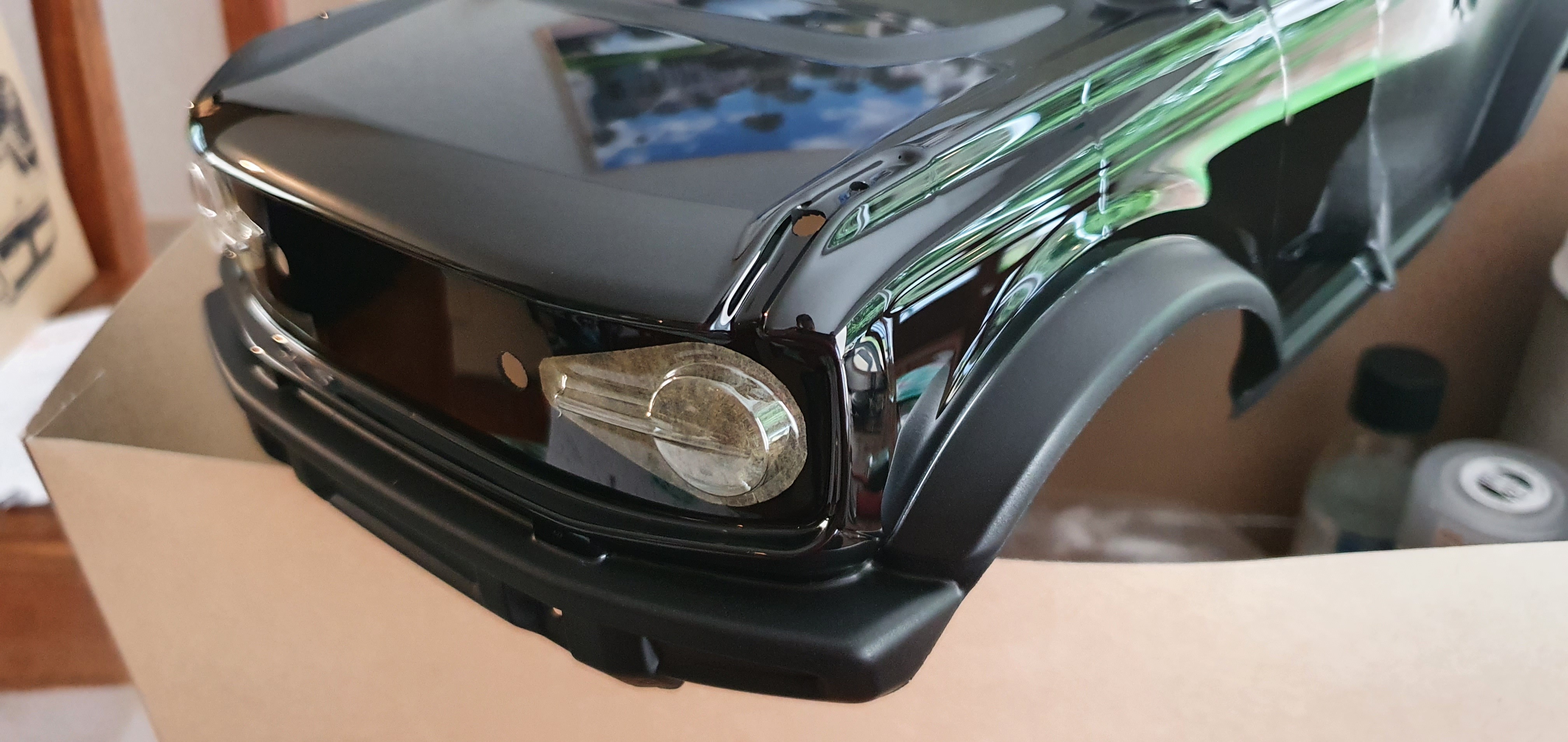

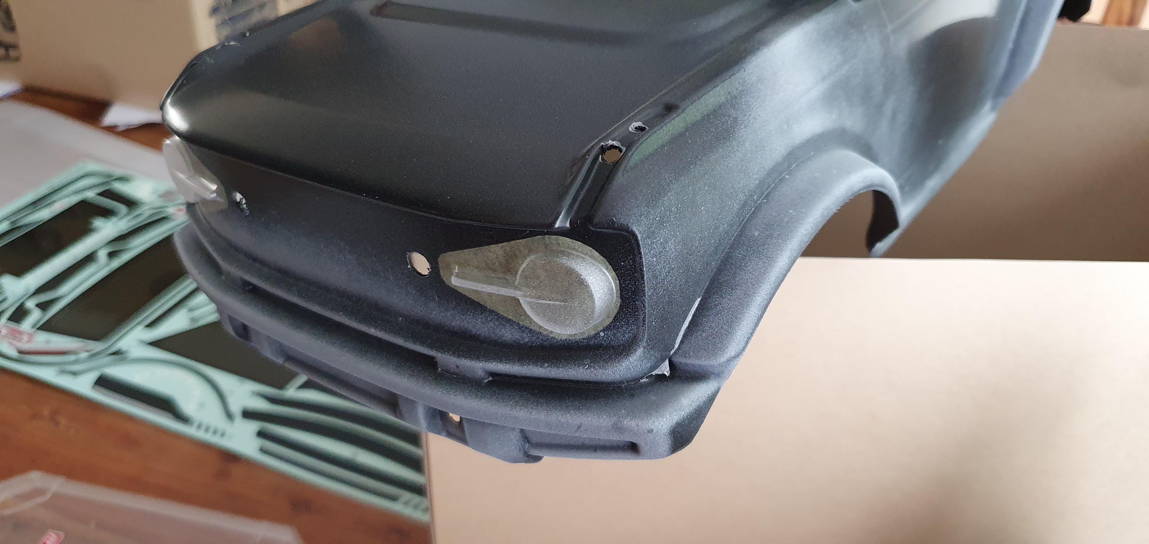

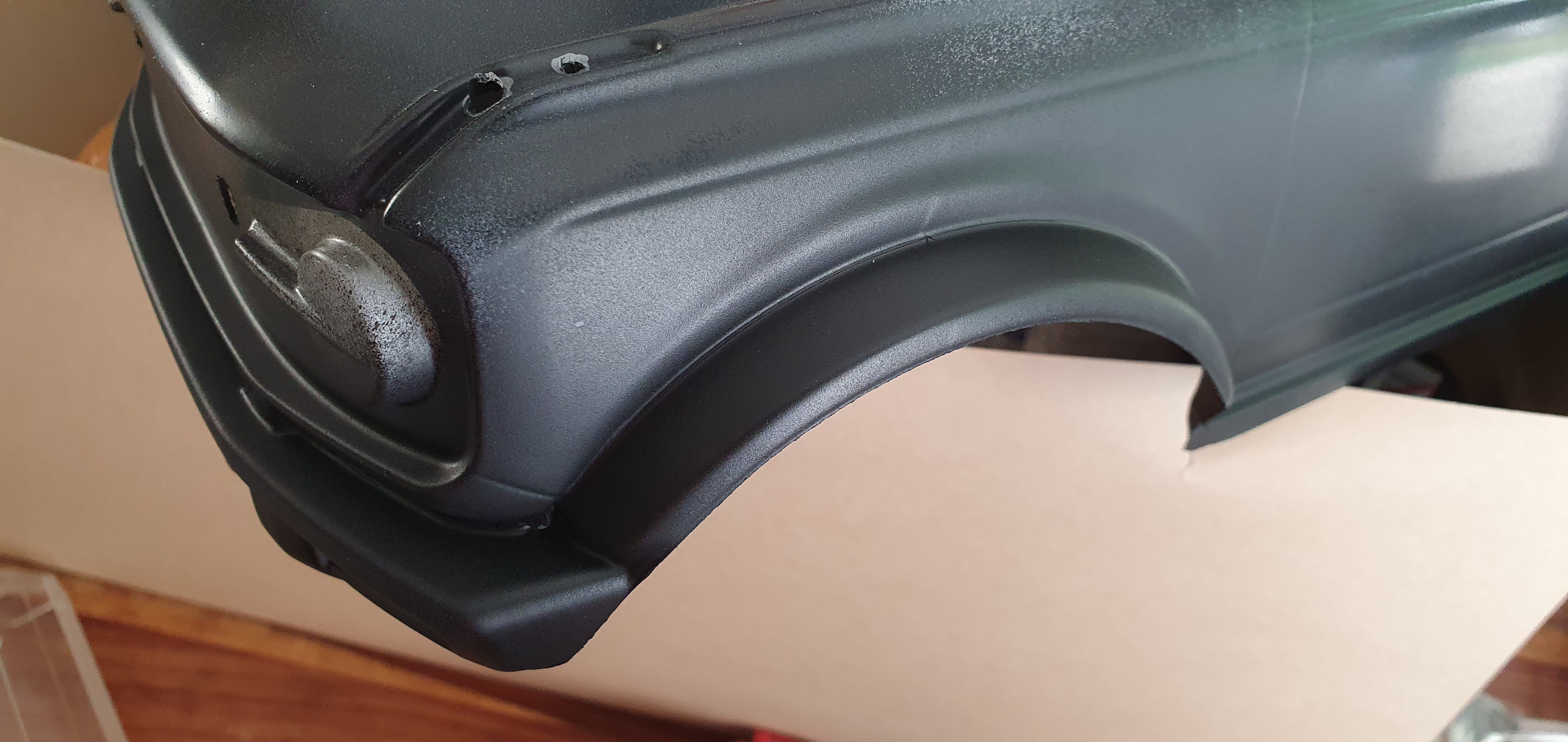

    Ce midi, j'ai attaqué le vernis mat. Catastrophe au départ, vernis Absima en bombe que j'avais pourtant déjà utilisé sans problème, et bien secoué avant, là ça me sort un truc qui blanchit immédiatement :confused:
    Un aérosol qui a pas dû supporter le déménagement ... Pas envie de vider la bouteille de Paintkiller pour rattraper le désastre, donc système D, peinture noire et vernis Tamiya PS-55 par dessus :
    Résultat nickel cette fois. Heureusement je n'avais pas fait le toit avec le vernis Absima, donc vernis Tam' direct dessus, aucun souci :

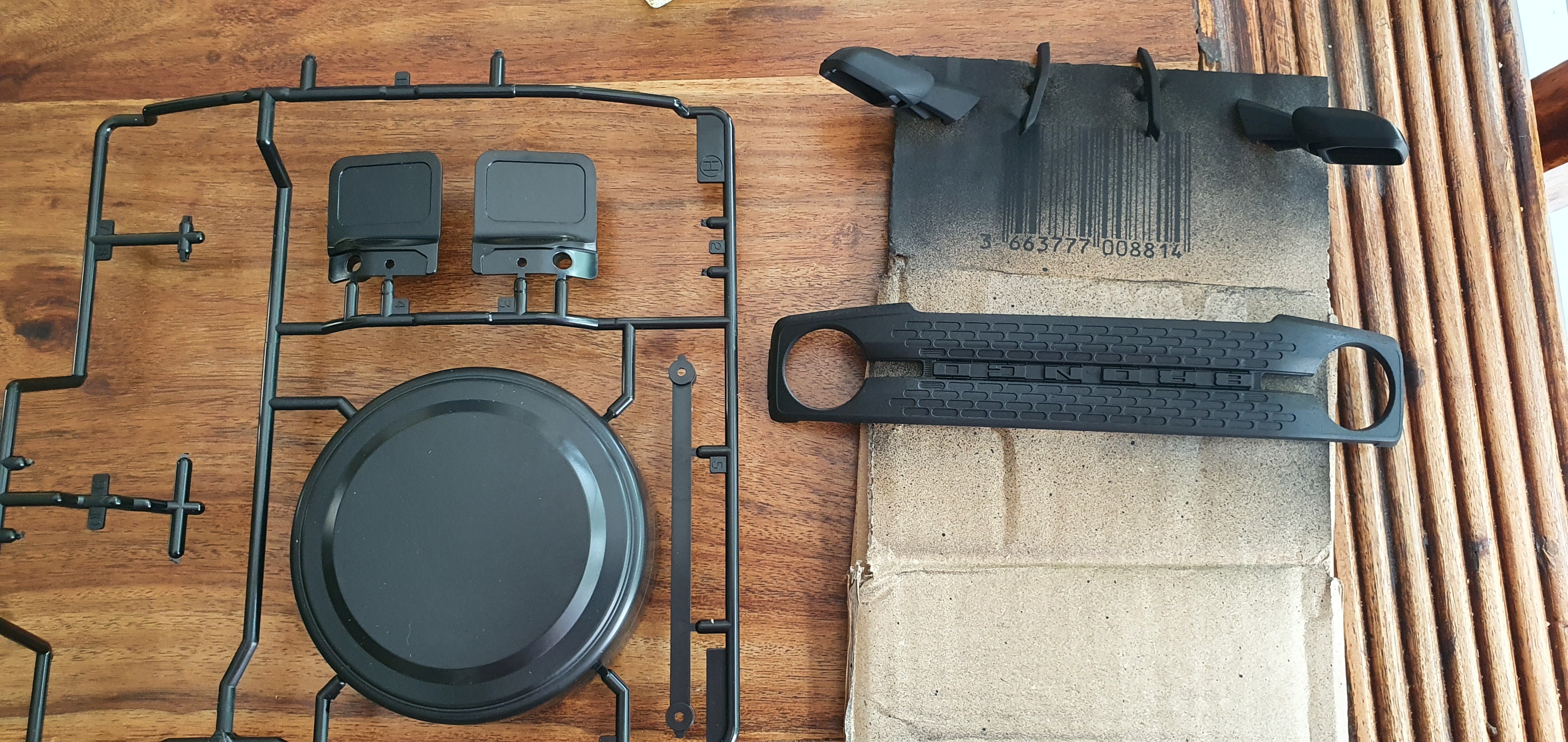

    Concernant les parties ABS, Tamiya préconise d'en peindre certaines en noir satiné, d'autres en noir brillant. Hors de question, sur le modèle réel les accessoires sont mat (sur toutes mes photos de référence en tout cas, et je préfère pour le rendu final). Donc vernis mat Spectrum sur la plupart de ce petit monde (sauf la roue de secours, assez mate d'origine, on verra au montage s'il faut en mettre un coup) :
    Voilà, au déballage en tout cas, la différence brillant/mat est bien marquée sur la carro :

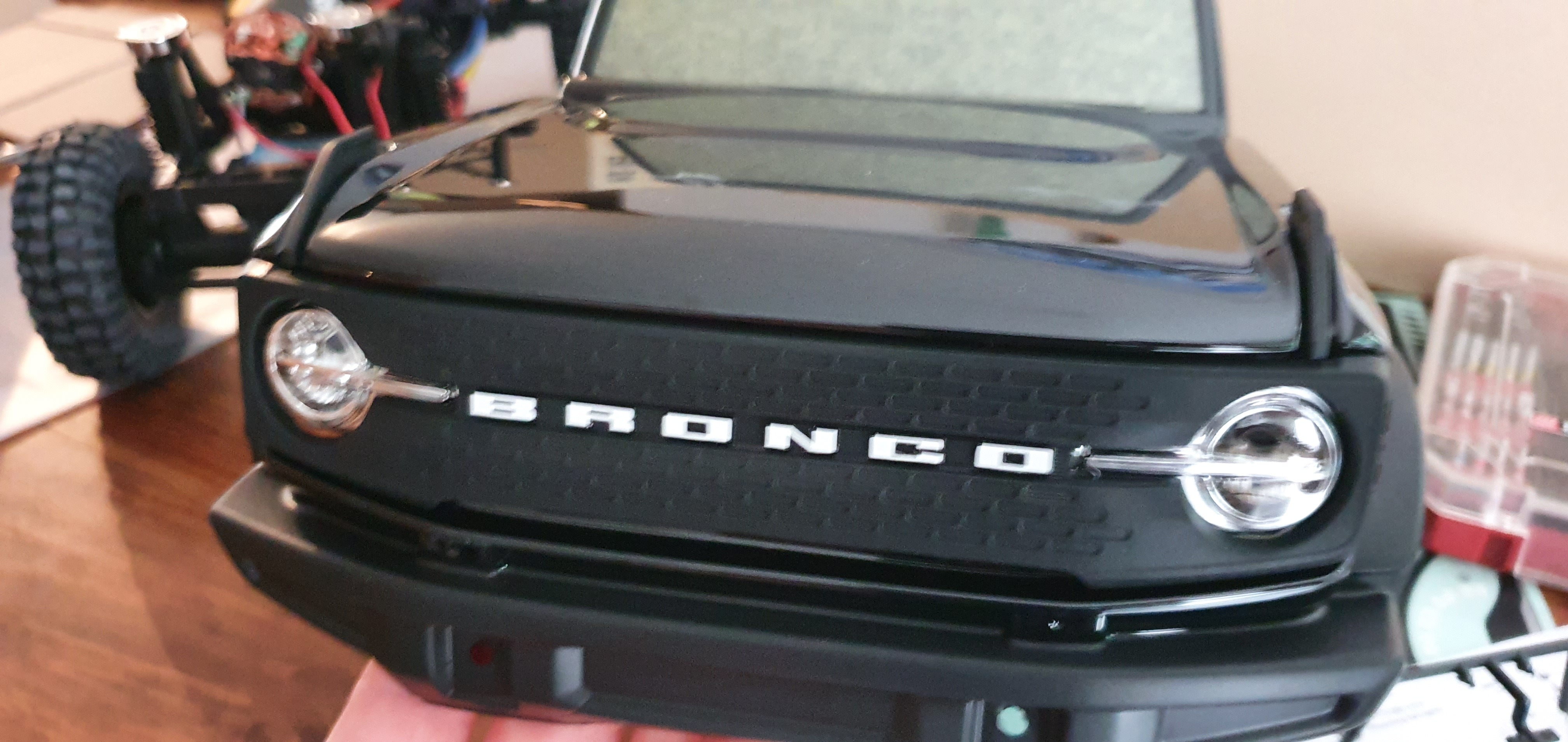

    Pas eu le temps de faire grand chose ce soir, juste la calandre avec de la découpe de sticker lettre par lettre :
    Franchement cet avant a déjà une sacrée tronche ! Et avec des phares aussi chouettes, le kit leds sera obligatoire ! :love:

    Pour fignoler la calandre, je passerai peut-être un coup de feutre ou peinture brillante dans les trous de la grille d'aération. Ça sera un peu ch... à faire, mais ça apportera sûrement un petit plus, là c'est trop uniforme comme rendu je trouve.
