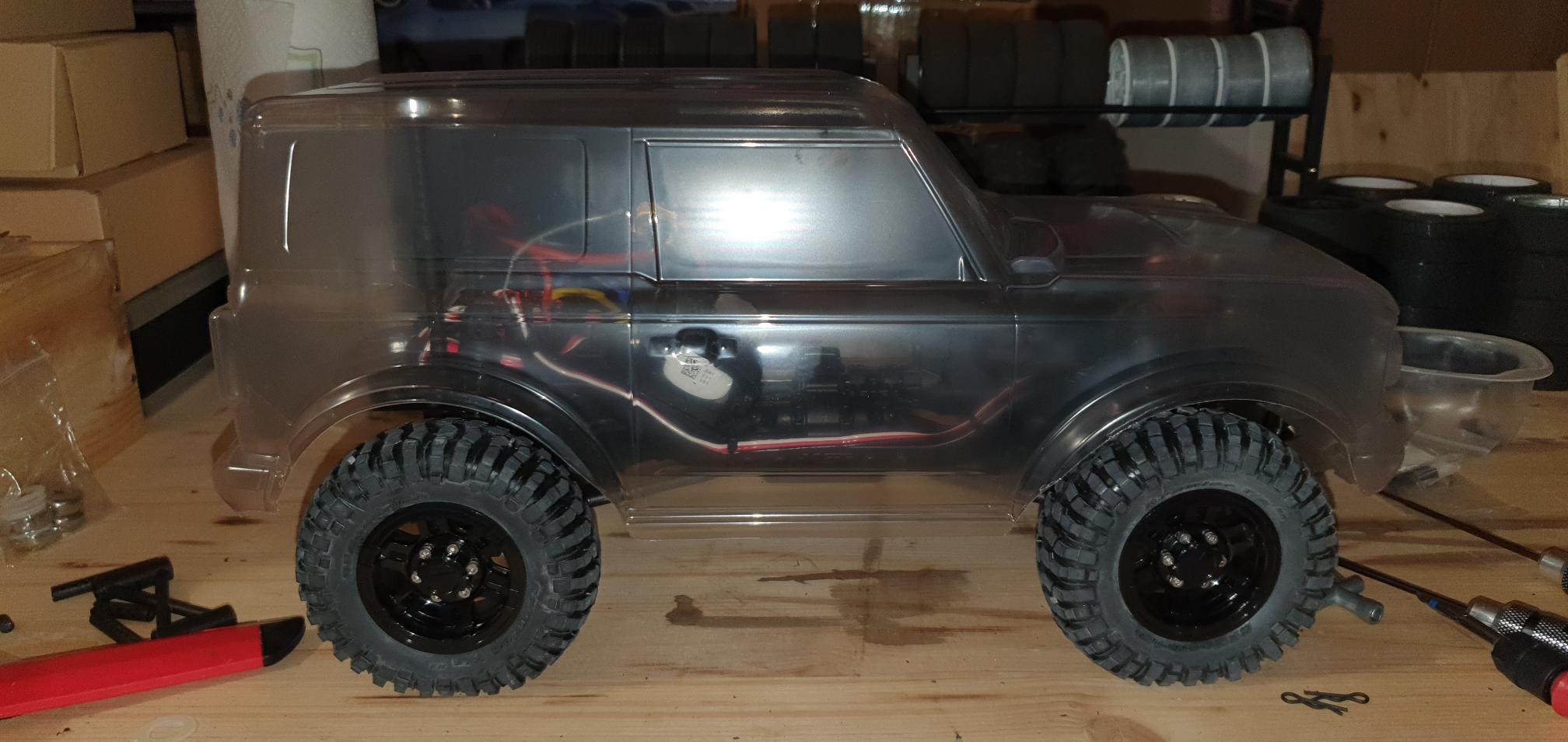

Salut tout le monde ! Après avoir pris un max de plaisir avec le CC-01, j'ai moi aussi succombé aux charmes du petit CFX. Un second petit châssis donc, mais beaucoup plus performant, normalement, que le Tamiya (bien que j'ai été très agréablement surpris par ce dernier). Si le choix du CFX était acté depuis le départ, histoire d'avoir deux vrais 1/10 pour les sorties en famille, restait à choisir une carrosserie. Et là ça a été moins facile ... MST propose pas mal de carros différentes, mais franchement à part le Early Bronco, aucune ne me plaît plus que ça (bon, l'Unimog est sympa quand même) ... refaire une carro de vieux Bronco était tentant, mais c'est bien de changer aussi et puis un jour, en matant les nouveautés de RC Team, je tombe sur la carro Tamiya du Bronco nouvelle génération. Et je me dis que ça tombe sous le sens : vieux châssis / vieux Bronco, châssis moderne / nouveau Bronco. CQFD dans ma face. On y reviendra, sur cette carro, et le modèle réel qu'elle reproduit, mais c'est bizarre, ce Bronco 2021 ne me plaisait pas plus que ça à la base. Sans être complètement réfractaire à la mode du néo-rétro comme ils disent, je suis pas toujours fan. Bon il y a quelques réussites esthétiques quand même, Ford GT, Mustang, Alpine ... Pour ce Bronco, c'est plus compliqué, et je me suis rendu compte qu'en version 4 portes, je ne l'aime pas, alors qu'en version 2-door, il est vachement plus sympa (et puis les versions de chez Traxxas ou encore Proline, ne me donnent pas franchement envie). Bref, on verra ça plus tard, mais le lexan Tamiya, c'est l'assurance d'avoir quelque-chose de bien proportionné et détaillé. Un point positif pour moi aussi, c'est que ce modèle, bah on en voit pas du tout dans notre discipline ! Il me semble avoir vu un Traxxas Bronco 2021 passer en coup de vent sur le forum il y a quelques mois, mais sinon c'est le néant. Pourtant beaucoup de marques l'ont dans leur gamme, et en divers échelles. Modèle mal-aimé ? Donc, montage du châssis il y a quelques jours, c'est mon premier CFX, franchement super simple, mais quelques étapes galères. Les liens surtout, tout visser c'est franchement une misère ... surtout si comme moi vous allez trop vite, en montant la moitié avec les mauvaises pièces, enfin celles qui correspondent pas à l'empattement choisi (252 mm dans mon cas). Bref, montage des 4 premiers liens, puis leur démontage, et enfin remontage des 8 bons liens = 16 raisons de râler. Franchement, les liens alu déjà montés d'un kit TRX, c'est plus cool ... Le châssis une fois monté : Rien de nouveau sous le soleil, pour l'électro c'est du classique 1080 + Hackmoto 35T, servo 35T, et récepteur récupéré du TRX que je viens de vendre. Pour les petites batteries, c'est tout juste pour que ça tienne, à cause de l'écartement des scratchs. Pour les pneus, la recherche avait été faite bien en amont, pour le vieux Bronco d'ailleurs. Mais ce dernier s'est vu monter les pneus MST de ce kit, et les nouveaux, plus performants normalement, et un peu plus gros en taille, vont aller sur celui-ci. Je suis donc parti sur des Proline "Class 0 BF Goodrich KX Blue 1.9 G8" (ouf ... plus court SVP les noms chez Proline ...). C'est donné pour du 98 mm de diamètre sur 33 de large (j'ai pas mesuré encore), ça devrait le faire. J'aime bien cette gomme, c'est fait pour du rocher sec, et c'est la plus petite taille que j'ai trouvé chez Proline. Parfait pour moi normalement. Bon, premier souci, c'est qu'ils ne vont pas sur les jantes du Bronco que Tamiya vend en pièces détachées, et que je m'étais empressé d'acheter (modèle "officiel", et surtout pas cher ). C'est du pneu vraiment fait pour des jantes beadlock, les lèvres sont trop grosses pour les coller correctement sur des jantes basiques. Donc en quête de nouvelles jantes, j'ai (encore) trouvé mon bonheur chez GMade, avec des beadlock plastique, les NR02. Un style moderne qui va bien aller avec la carro je pense. Montage hyper facile pour le coup, ça donne ça : Le petit plus c'est le cache-moyeu. Six vis en plus à enlever pour retirer une roue c'est vrai, mais ça finit quand même bien le modèle, et ça passe sans forcer sur le CFX. Voilà pour le moment, la découpe de la carrosserie est faite, percée pour les accessoires (vous verrez, il y en a pas mal) et masquée (beaucoup de masques aussi). En bref, plus qu'à la peindre, et ça fera l'objet d'un prochain post.

Vu que j'ai le temps, mais que je ne suis pas chez moi pour attaquer la peinture, petit comparatifs des différentes carrosseries du Bronco 2021 actuellement dispos. Celle de Traxxas : Empattement 324 mm. Bon elle est pas si moche que ça, mais rien d’existant non plus. Et 230 balles pour ça, même si elle est peinte et "accessorisée", et si le lexan de Traxxas est de qualité, c'est franchement très cher ... 155 euros non peinte et avec tous les accessoires inclus, c'est déjà un peu mieux. donc la peinture de Traxxas coûte 75 euros bon y'a de la main-d’œuvre aussi, mais faut pas pousser Celle de Proline, version 2 portes : Empattement 290 mm, pas courant. J'aime beaucoup la marque, mais pour le coup je trouve cette carro vraiment pauvre niveau détails. Pour une fois, ils fournissent rétros et essuie-glaces, poignée de porte, calandre, support roue de secours, c'est déjà ça. Le prix aussi est conséquence, 80 boules, un tarif un peu plus cher que ce qu'ils proposent d'habitude. Ça commence à faire cher le bout de plastique sous licence Vite fait, la Proline version 4 portes, très ressemblante en empattement 313 mm : Et la version Tamiya : Empattement 252 mm, respectant vraiment le modèle original à ce niveau, pour du 1/10. C'est détaillé, sans roues énormes, et vraiment sympa dans cette couleur (mais ce n'est pas celle que j'ai choisie). De ce que j'ai pu voir dans la boîte, y'a de quoi y coller des leds, mais la galerie n'est pas fournie lorsque vous achetez la carro seule (ça ne m'embête pas, je ne comptais pas la mettre. Mais il y a quand même les rails de toit). C'est la vrsion Black Diamond, comme les carros Proline il me semble, mais avec des emblèmes beaucoup plus ressemblant. Manque quand même des essuie-glaces, les stickers c'est pas génial. Mais franchement, 59 euros pour cette beauté, c'est presque cadeau Je vous passe la version Axial SCX24, c'est mimi tout plein mais on est loin du 1/8 - 1/9 - 1/10, et pas sûr qu'on trouve facilement la carro seule. Mais là autant prendre l'engin complet, c'est plus valable que la carro Traxxas seule

Ah oui sympa aussi ce modèle, il mériterait presque un arrière plus fuyant mais belle bête ! Peinture finie, utilisation d'une bombe RC Car Colours, marque que l'on voit fleurir un peu partout ces derniers temps : Première fois que je teste, et c'est tout bon : beaucoup moins cher qu'Absima et Tamiya, 6 euros les 150 ml, ça couvre très bien, on dirait la même chose que l'Absima. Trois couches (deux légères, une chargée) pour ce petit Bronco, et la bombe n'est pas finie. Et cerise sur le gâteau, certaines couleurs existent en 400 ml, pour moins de 11 euros ! Prochaine étape, un coup de vernis mat sur certaines parties.
