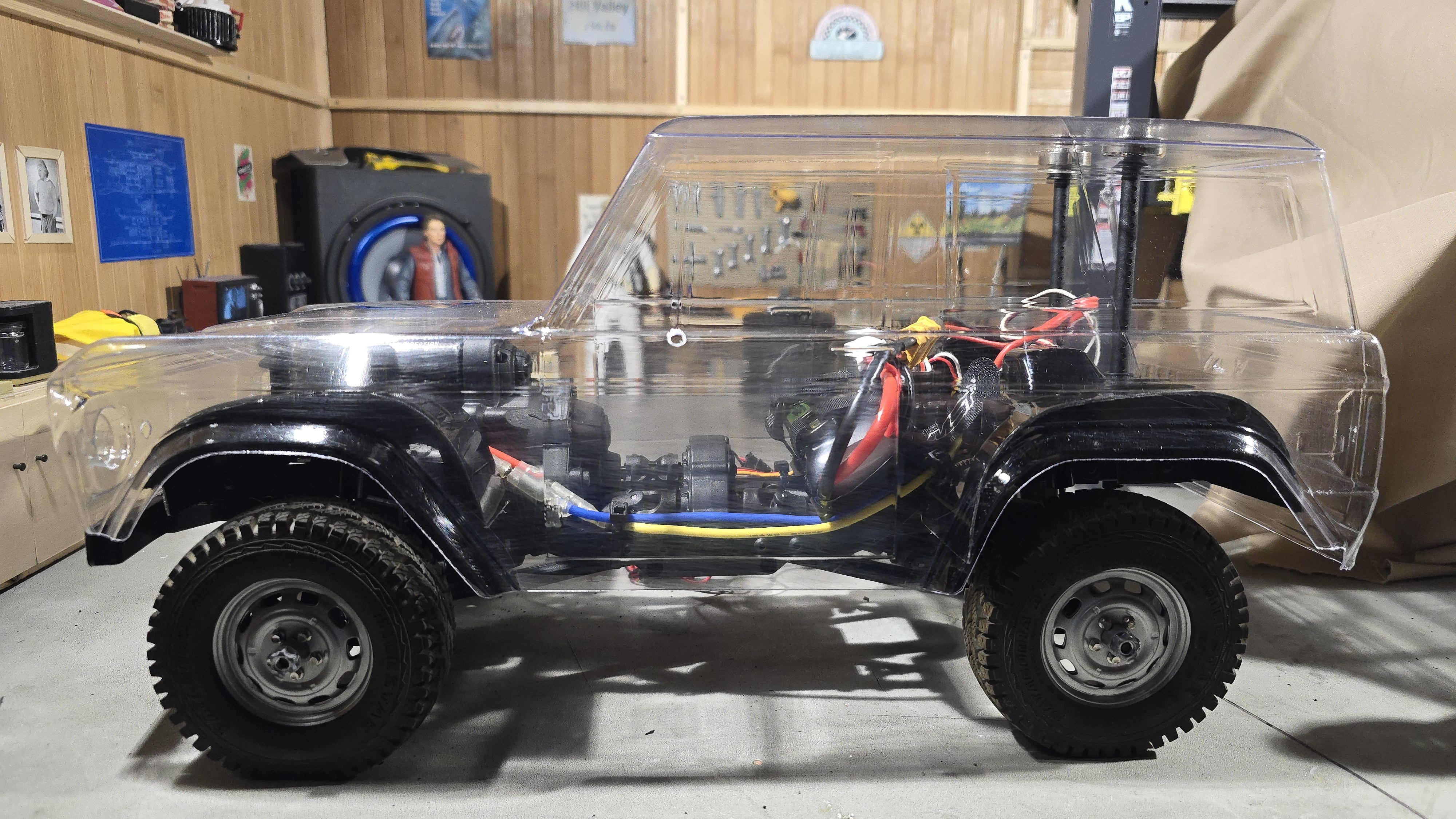

    Sur le mien j'avais réglé un peu l'empattement avec des chapes un chouilla plus grandes qu'il me restait en stock..
    Les jantes de la 504 ça le fait.. (y)

    Tu est en 242 mm ou 252 mm car ce doit être la photo je trouve l'empattement un chouille court.
    Perso je suis en 252 mm et c'est nickel.

    Franchement j'en sais rien, j'ai pas mesuré :hihi: le châssis doit être configuré en 242 vu que c'est l'empattement du Delica. Il me semblait que le Bronco était en 242 aussi, à vérifier. Ça m'a pas choqué au montage, peut-être un effet des photos, mais je vérifierai et j'agrandirai au besoin (y)

    le Bronco serait plus en 252 mm en tout cas c’est le montage que j’ai fait

    Oui je viens de la mesurer, c'est bien 252 ! Il doit y avoir dans le kit ce qu'il faut pour changer les liens.

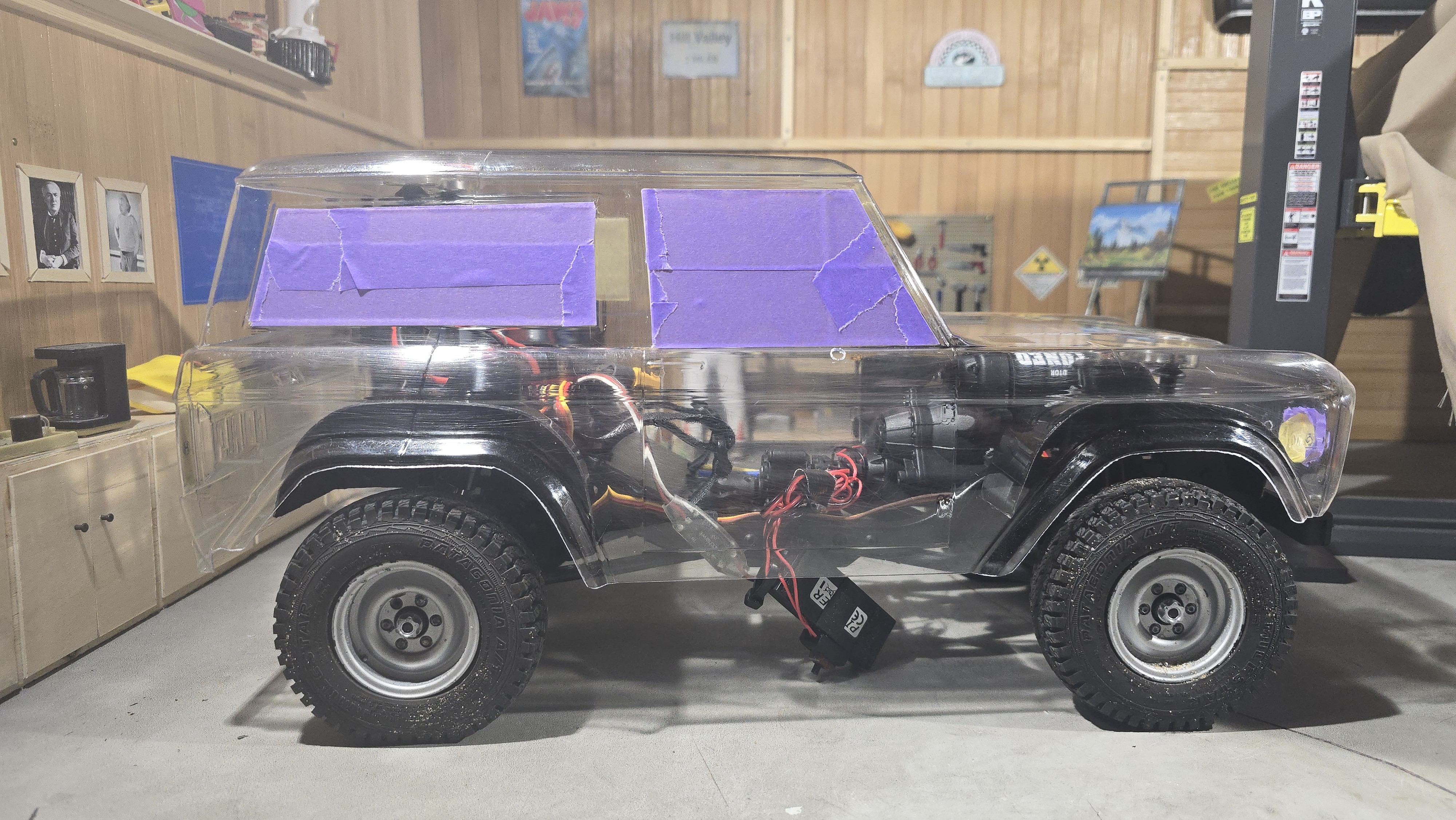

    La carro est masquée en tout cas, yapluka ! :)

    Yes c'est 252, il y a des chapes en supplément pour les trois empattements dans le kit.. :)

    L'empattement est allongé, et avec les roues du Rancho la largeur est parfaite, donc c'est adopté !
    On passe en cabine messieurs ! (enfin dans le jardin plutôt, et entre les gouttes ... :rolleyes:)

    Ah oui parfait l'empattement et les roues là ! J'avais remarqué que l'empattement était un peu court surtout à l'arrière mais j'avais pas osé dire quelques chose :hihi:
