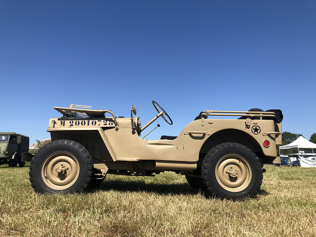

    Autre petit détail avant la peinture de la caisse... le bouchon d'essence.
    En fait, pour faire la déco Willys, j'ai besoin de peindre une étoile à cet emplacement précis. Ca, c'est quand même pas de bol :
    Au début, je m'étais dit que j'allais la peindre entre la porte et la roue, mais finalement j'attaque le problème de front. Le bouchon dépasse légèrement, je le découpe proprement quelquefois que je puisse le réutiliser :
    Au bout de quelques tours de lame :
    Je comble le trou avec un morceau de styrène :
    Et je marque bien le contour au cutter circulaire :
    Après ponçage, ça fait une belle trappe à carburant :
    Finalement, au 1/1, cet accessoire existe :
    Me reste plus qu'à peindre au pochoir :
