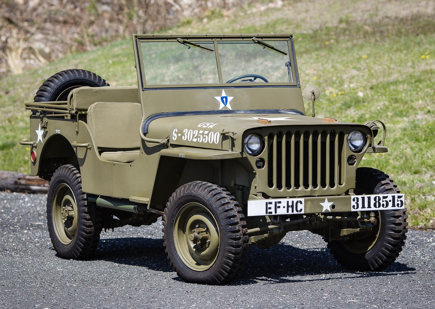

    Une autre particularité de la Willys que je souhaite reproduire, c'est son capot... et cette ombre qu'il crée sur le haut de la calandre :
    Au début, pour ce faire, j'avais dans l'idée de reculer la calandre. Mais si je la découpe, déjà que j'ai coupé le capot, ça fragilisera énormément la structure de la caisse.
    L'autre solution est de rallonger le capot. Comme il est en forme de trapèze, la seule solution est de le rallonger par l'extrémité avant. Et pour ne pas perdre la forme caractéristique du bout de capot, je dois le mettre de coté en le coupant.

    Avec l'ombre de capot, la calandre en V, et les clignos recentrés, on s'approche grandement de l'arrière grand-mère... Madame Willys !

    Sur la Willys :
