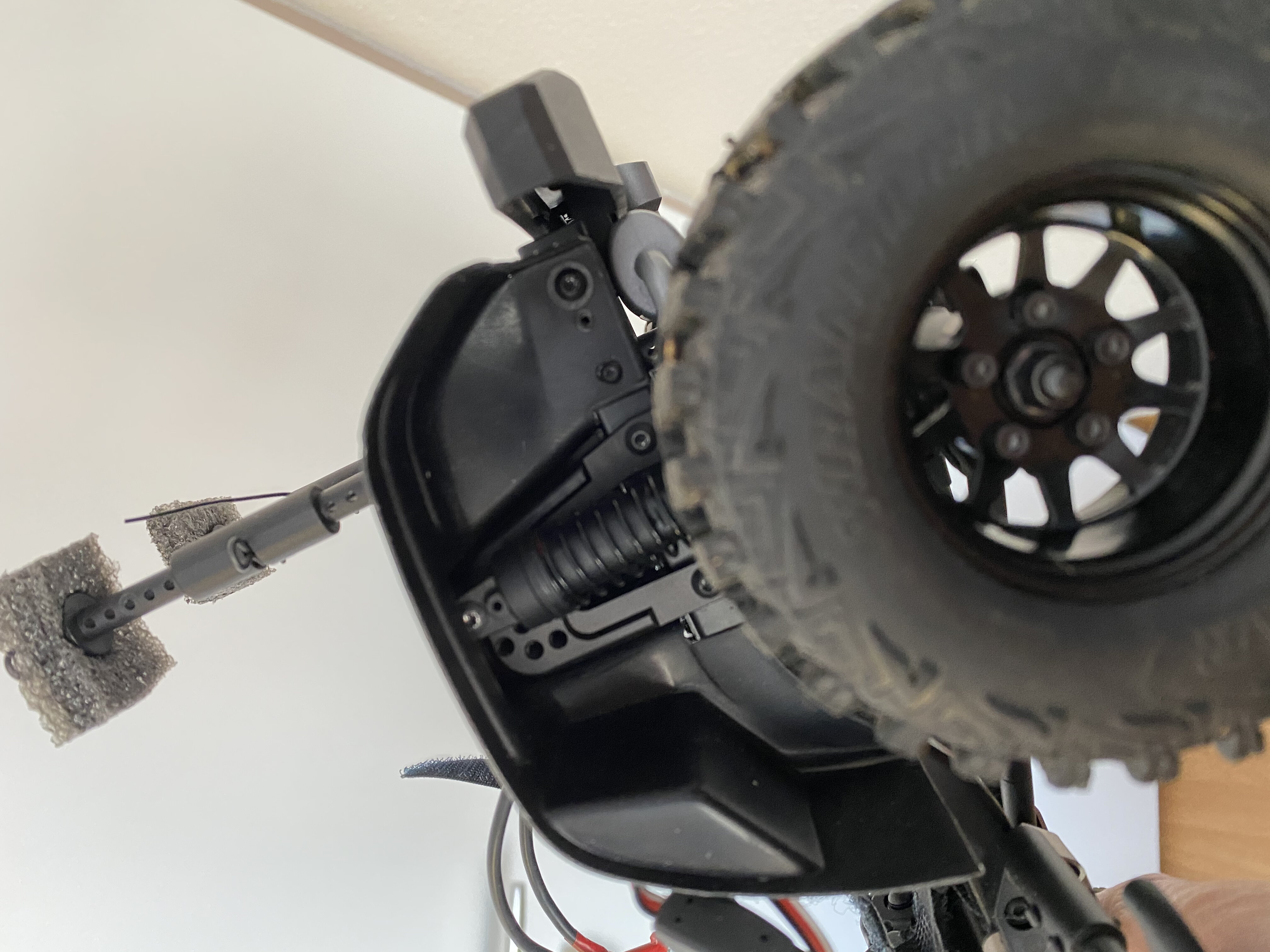

    [​IMG][/url][/IMG]
    Voici la photo des supports d’amortisseurs

    Je ne sais pas ce que vous en pensez mais en montage droop il serait peut être bien en 70mm ? Je vais monter une carrosserie de jeep YJ tamiya dessus

    Si tu le monte en Droop avec des amortisseurs GMade Transition, tu peux les fixer aux points bas des ponts (là où sont fixés les liens) de cette façon tu conserveras les 70mm car les plus petits de ces amortos sont en 80mm ;)
    fb11 likes this.
    16,164
    36,309
    Tel qu'il est il est pas mal. Vu que tu as la possibilité de les fixer à plusieurs points différents, tu dois pouvoir monter les Transition en 80mm sans problème.

    Oui après ils seront plus long que l’origine je ne pourrais je suis déjà au max du point haut mais on verra bien.
  13. fb11
    16,164
    36,309
    Oui mais en droop au repos ils ne feront plus 80 mais plutôt 70mm;)

    Bon je suis partie sur des RC4WD OLD MEN ÉMU en 80mm j’attends leur arrivée!! ils sont plus scale et moins gros que les Transitions :passur:

    Côté étanchéité il paraît que c'est pas top, mais ils sont superbes (y). Tu peux bien remplir les joints de tige de graisse O’ring ou de graisse marine pour une meilleure étanchéité et coller les rotules au frein filet.;)

    Je trouve aussi les transition très volumineux.
    C'est sur que les rc4wd sont plus esthétique. Pour les fuites, la meilleure solution c'est pas d'huile ;)
