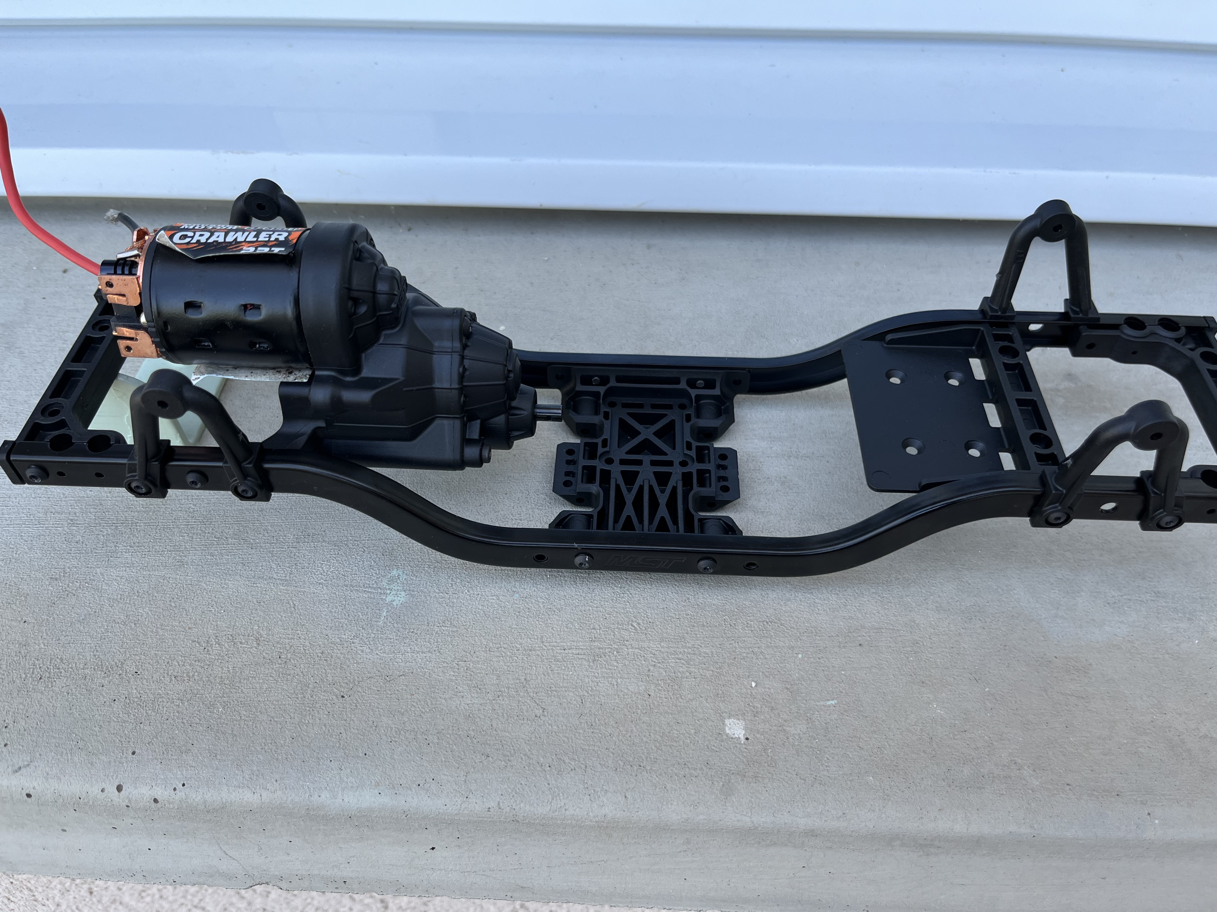

    Montage MST CFX Bronco en cours en 252 mm.
    C'est facile, bien présenté et de bonne facture.

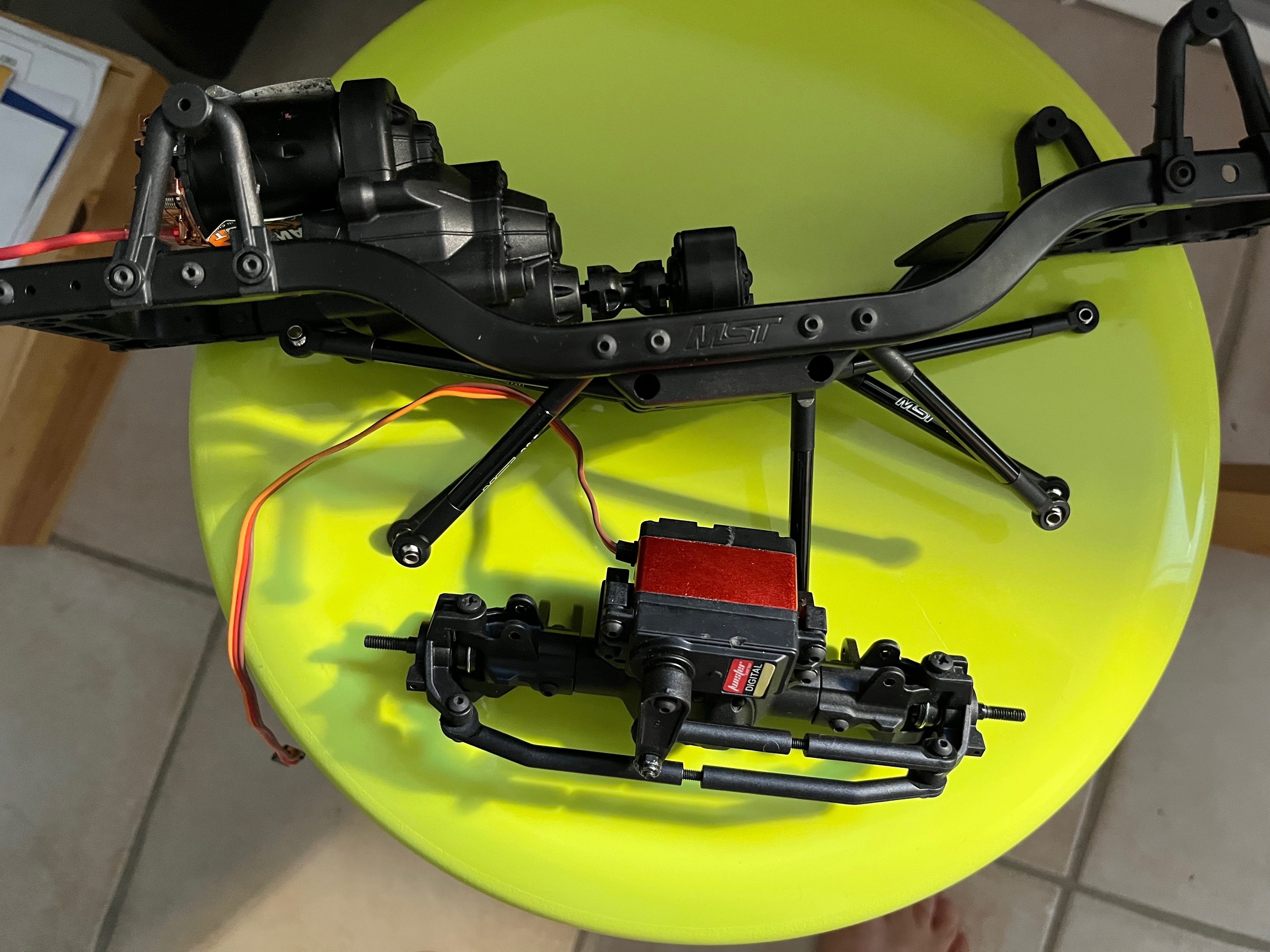

    Merci à toi, je viens de prendre ce kit sur RC team, et en plus je viens de découvrir une erreur sur la notice, pour le 242 et 252 mm il avait mis les mêmes liens à 48,5mm à l'arrière au lieu de 58,5!
    La notice est bien mais là grossière erreur!

    Poursuite du montage du MST CFX version Bronco.
    Lien en alu comme conseillé par @Scal68 . Merci au top.

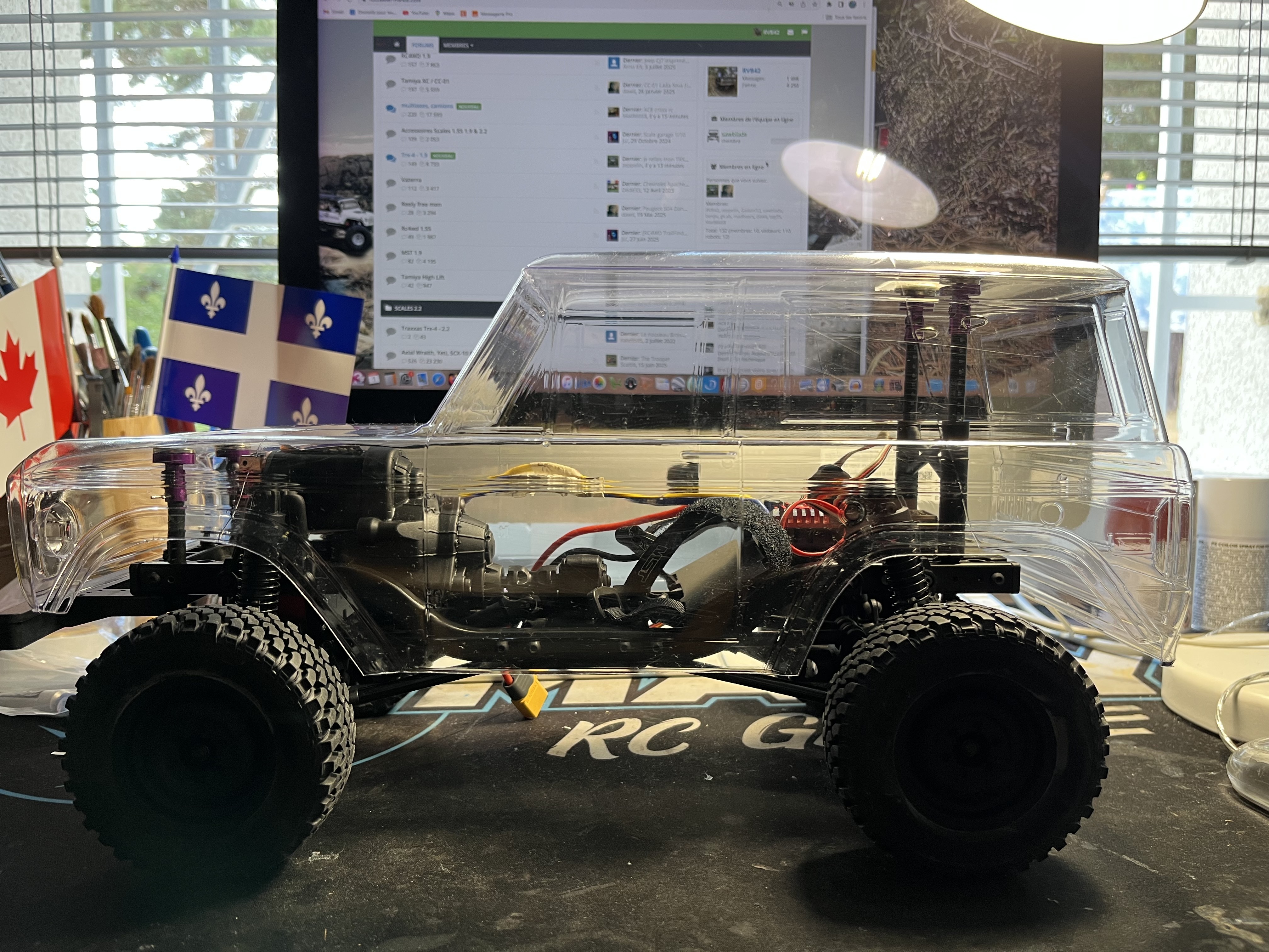

    Le Bronco avance bien, dernière fois que vous le voyez aussi beau:hihi:.
    Va passer dans mes petites pattes de Rusty Loco Man dans quelques temps.
    Avec son petit 23T 5 pôles Konect qui pour le moment ne m'a guère enchanté sur les autres Scales qui l'ont eu,(sont tous passer au 1800 KV fusion SE) et son ESC HW 1080 qui lui est top.
    Là les roues sont petites (90 mm) et la démultiplication à l'air courte. A voir
    Scal68, Ju', fb11 et 1 autre personne aiment ça.

    Cool, ça présente déjà bien:bravo:
    Petites roues, voie plutôt étroites, empattement court, braquage à 45°:cool:
    Tu risques d'être agréablement surpris! Je te le souhaite!
    Un véritable passe-partout (ou presque) tu vas voir:)
    Son inconvénient pourrait être son CG un poil haut en version "CFX" mais facilement compensable, si tu ne le fais pas trop haut perché(y)
    Sur le mien, j'ai coupé une spire sur chaque ressort... pas bien certes, mais ça permet d'être plus bas (les suspensions sont plus tassées)
    Si jamais tu souhaites tenter / ET / OU que tu te craques, il me semble qu'il doit me rester un set de ressorts pour CMX, ce sera de bon coeur ;)
    Juste au cas ou...:humhum:
