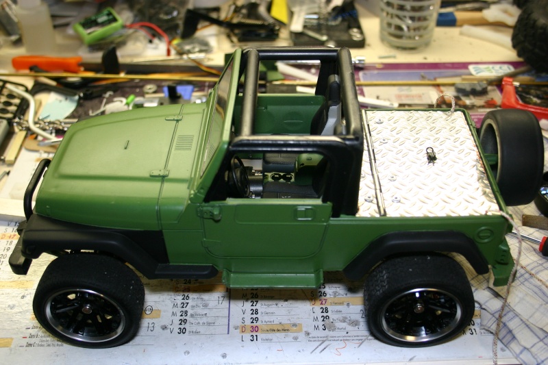

    Hello les potos !
    Voila, j'ai écrit ailleurs sur le forum : "le bloquer en scale... jamais" mais y'a que les imbéciles qui changent pas d'avis !
    Comme j'ai trouvé un MRC pro d'occas', il a pris la place de mon "vieux" MRC comme crawler...
    Et me voila donc avec un MRC presque complet pour faire un joli scale !
    Je suis donc parti de ça : (sans le moteur)
    et de ça : (pour la carrosserie)
    après un peu de peinture, on obtient ça :
    Oui, bon, on voit pas grand chose je vous l'accorde !

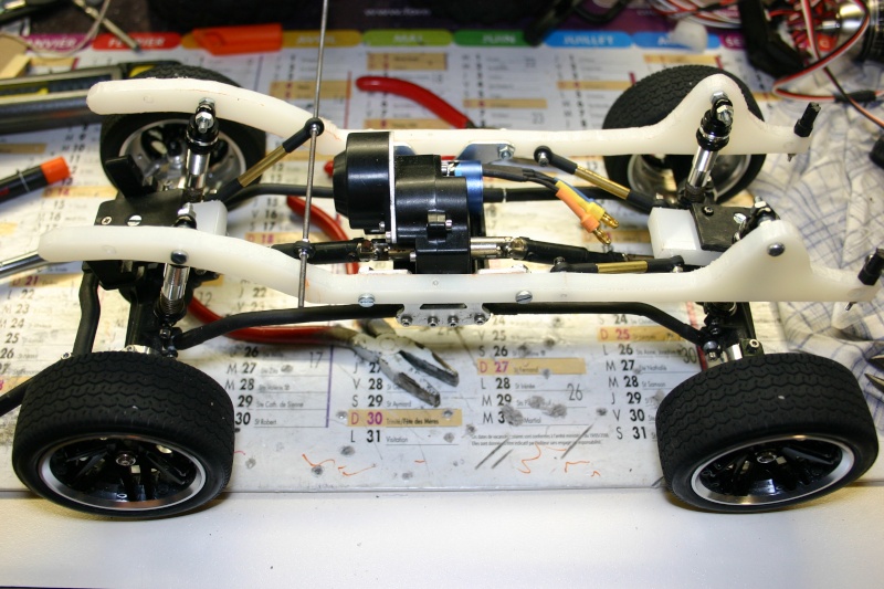

    Pour la mécanique, le L-trail de TCS était trop cher et trop grand... il me fallait un empattement de 21cm !
    Il a donc fallu que je bricole un châssis... après découpe d'alu et de delrin, j'obtiens quelques chose qui ressemble a ça :

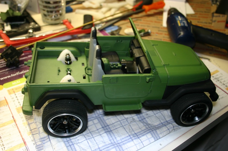

    malheureusement, pour que la carro ne paraisse pas trop haut perché, il a fallu faire des trous dans le plancher...
    puis raboter les sièges pour qu'ils rentrent et découper le tableau de bord... un vrai carnage !
    j'ai reçu ça aussi en cours de route :wink3: un brushless 380 9T
    une petite de profil pour le diamètre des roues ;)
    Au départ, je voulais virer l'arceau... parce que bon, il est moche...
    j'ai voulu faire un essai quand même, je l'ai donc un peu recoupé... en me disant : "on verra bien ce que ça donne" et finalement, c'est pas si mal !

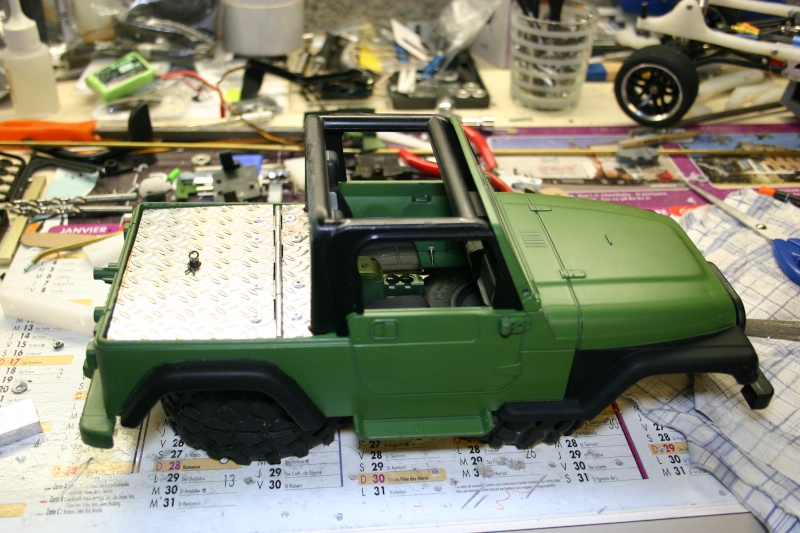

    puis, avec ça, un capot de coffre serait du plus bel effet !
    au boulot !
    perceuse, scie sauteuse, lime, dremel, tout le monde sur le pont !
    et hop !
    petite modif des amortisseurs... on combine des ressorts de mini Z, de micro crawler et on obtient :
    des semi droop...
    Voila ou j'en suis...
    J'attends pour faire les premiers essais de roulage les rotules pour les liens supérieurs...
    il me manque encore un pilote, des p'tits accessoires et des rétros !

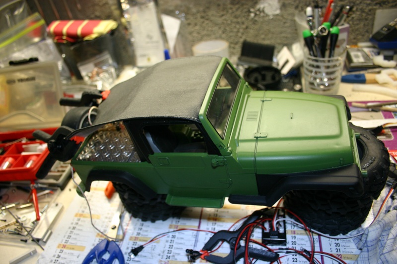

    les petites évolutions du moment...
    des trous pour la lumière ?
    et puis un grand morceau de bache...
    qui devient exploitable après quelques coupes et coutures :mdr3:
    et voila après montage et tension :yeah3:
    et j'ai toujours pas reçu mes rotules... commandées depuis le 16 octobre... :sady3:
    Ah oui, et si jamais vous avez des accessoires au 1/10 ou 1/12 dont vous voulez vous débarrasser, pensez à moi !

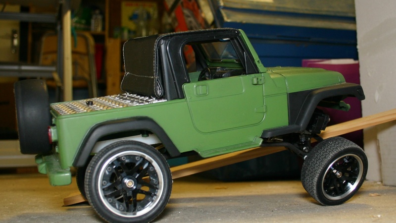

    ayé j'ai reçu mes rotules :mad3:
    du coup voila !
    mise en place de l'électronique... pas évident !
    et voila, il roule et il croise plutôt pas mal d'ailleurs !
    bientôt des vrais pneus a crampon... et des accessoires scale :wink3: peut être même une galerie de coffre !
    il faut aussi que je trouve un moyen de fixer la carrosserie sur l'avant sans la percer... :brico3:
    @plus pour des nouvelles !

    Je la trouve super sympa ta jeep, même avec ces pneus et jantes, çà lui donne un petit côté sportif original :yesd3:
    Juste un truc qui choque un peu, c'est la tôle en alu à l'arrière, je trouve le grain un peu gros. Ptetre qu'un coup de peinture noire pourra atténuer un peu çà :jecpa3:

    perso, je trouve qu'avec ces jantes elle à une tite gueule de jeep du samedi soir :wink3:

    pareil mais pour ma part se sont les pneu qui me choque, parcontre j'aime bien les jante, jolie travail :yes3:

    Pour la benne, je ne sais pas si je vais la peindre... par contre, il y aura surement une galerie dessus, ça atténuera peut être l'effet...
    Les jantes ne sont pas les finales, ce sont celles de ma pistarde ! J'ai des beadlock alu pour la p'tite ! mais n'ayant pas les gommes, elle ne sont pas sur la caisse :wink3:
    J'avais pas pensé à la remorque mais pourquoi pas :yes3: je vais y réfléchir !

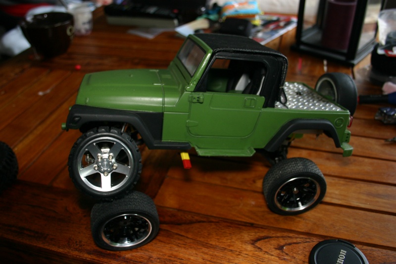

    et hop, des pneus a crampon pour la p'tite !
    je me lance maintenant dans la fabrication d'un pare choc avant... et éventuellement un arrière !
    allez... au boulot !
