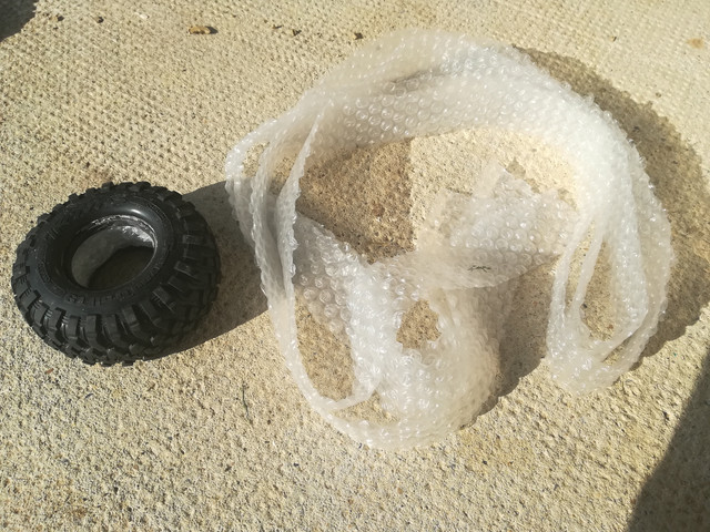

    Ca semble top pour le prix, mais la partie mousse restera sensible à l'humidité hélas.
    Côté bulles, ça tourne toujours super bien, aucun problème particulier après 5 sorties (facilement 15h de roulage)...
    Les seuls petits "défauts" que j'ai noté :
    - Les bruits pas très sexy hélas reviennent / repartent selon les conditions (frottements plastique contre caoutchouc).
    - L'une de mes roues a un point un peu plus dur, c'est léger et on ne le vois que sur une surface totalement plate, possible que le film bulle ait un peu bougé à l'interieur.
    Mais bon, faut vraiment rouler dans son salon pour se rendre compte de ces deux défauts, très légers, en exterieur ça marche impec' j'en suis toujours très satisfait et je ne remettrai pas des mousses normales à la place, c'est certain.
    Là, j'ai pris un lot de donuts pour tester, 14€ les 8, FDP inclus.
    J'ai pris des 9-10 cm, en espérant que le rendu soit un peu plus "moelleux" que sur les vidéos que j'ai mises en lien, j'aimerai avoir un niveau de déformation proche de ce que j'ai obtenu avec le film à bulles.
    Je ferai un retour sur ces donuts quand ils arriverons.

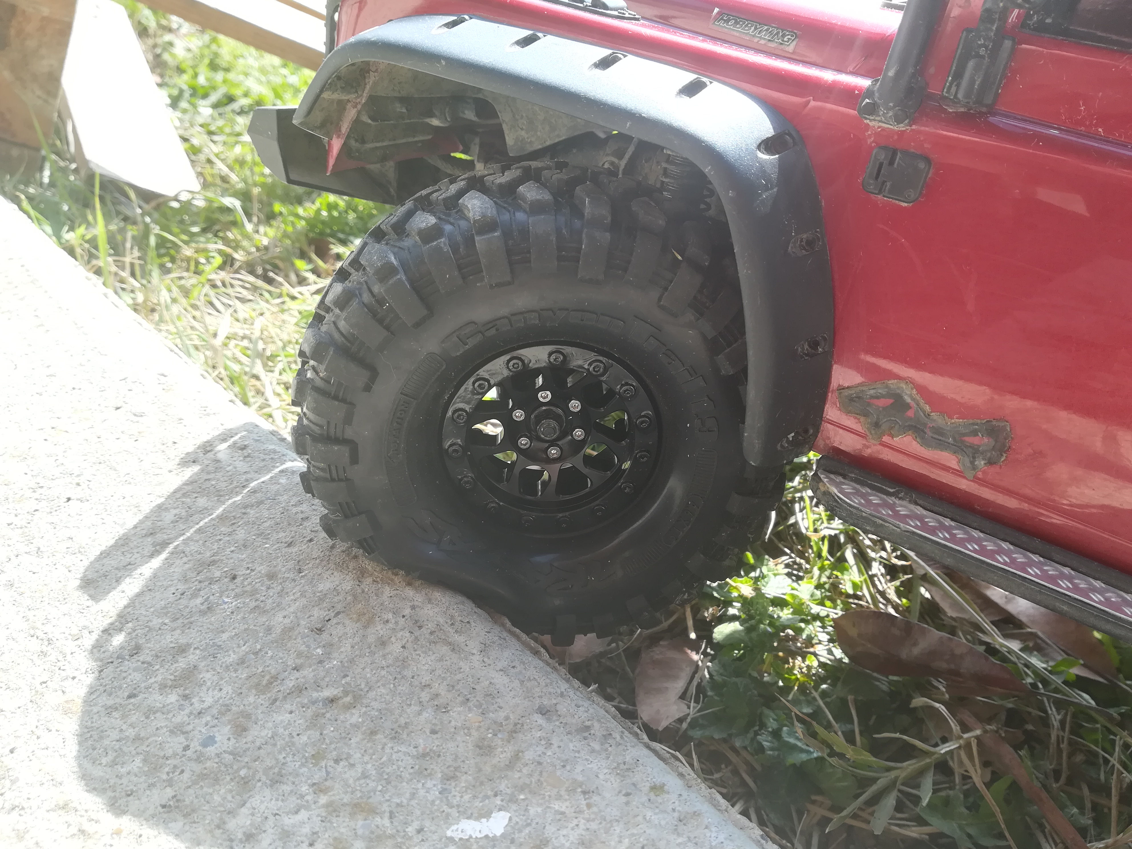

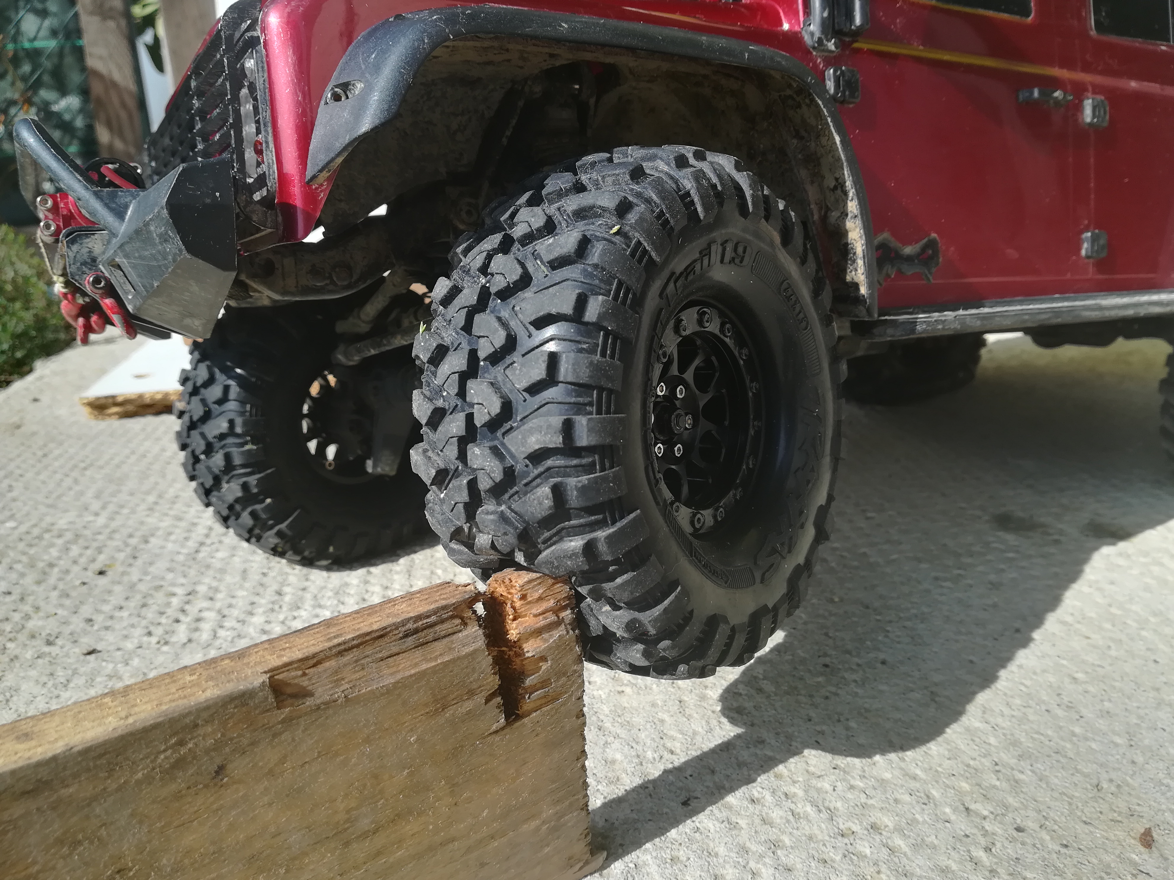

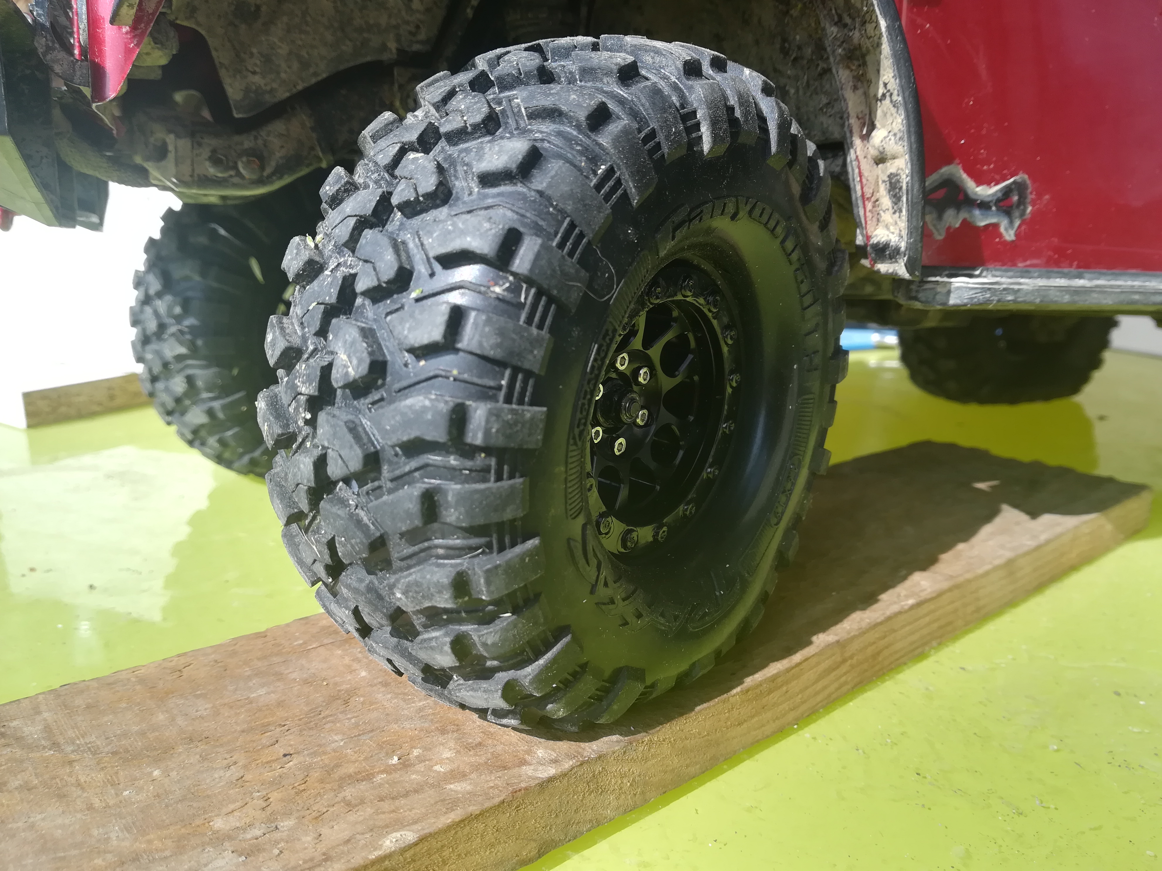

    J'me suis décidé à monter les donuts pour tester cette solution.
    Le papier bulle marche niquel, j'ai fais au moins 15 sorties avec sans rencontrer de problème, je conseille donc cette solution notamment pour ceux qui veulent pouvoir "régler" finement la pression de leur pneus.
    J'ai donc monter mes donuts de chignons voir le résultat.
    Première sortie (avec des batteries à 50%, donc environs 2h) : C'est parfait.
    Pression impeccable pour les pneus 1.9 (j'ai pris des 10cm de diamètre), facile à monter, pas de bruits parasites et aucun risque de "mal" les positionner comme avec les bulles.
    Je verrai avec le temps si ça tiens, mais vu la matière je pense que ça ne posera pas de problème : ce n'est pas de la mousse, mais des filaments très fins en matière plastique tressés.
    C'est la solution - rapport prix / comportement / facilité de montage /durabilité supposée - qui me semble la meilleur, à voir si mon impression de bonne longévité est valable, si ce n'est pas le cas je remettrai mon film à bulles :)
