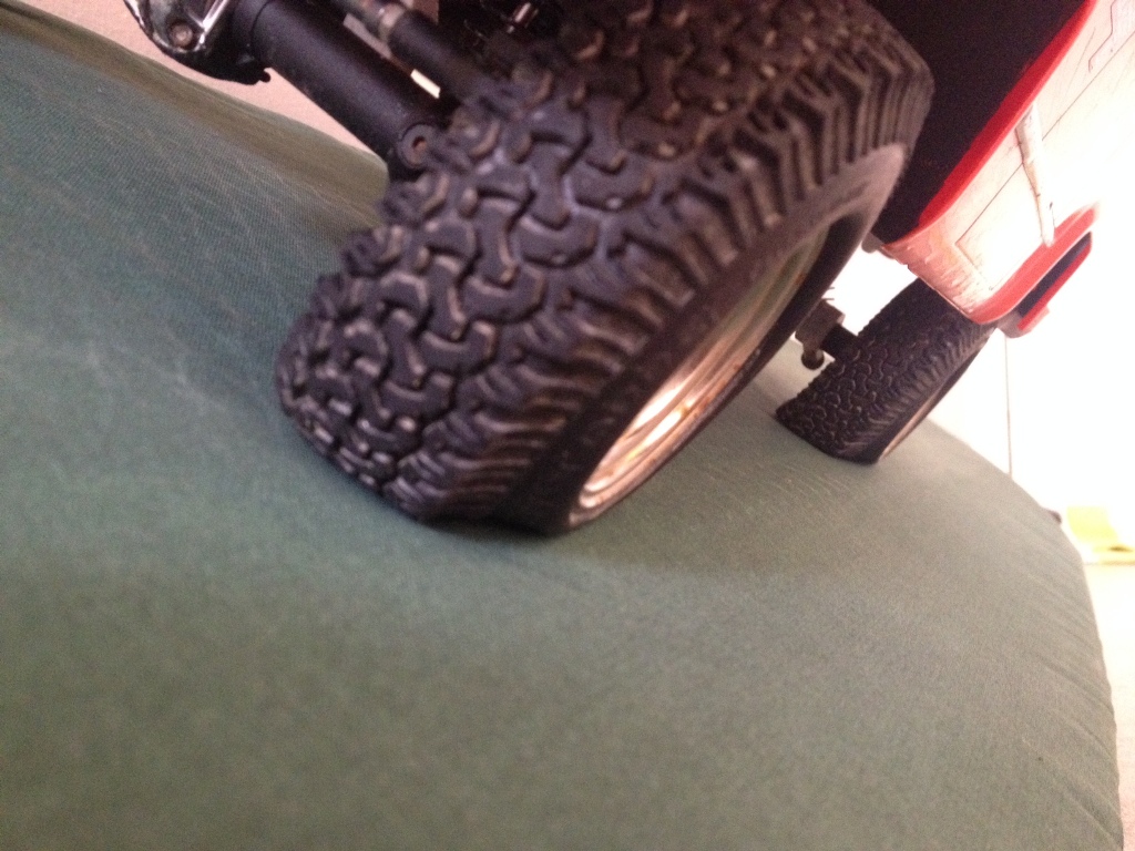

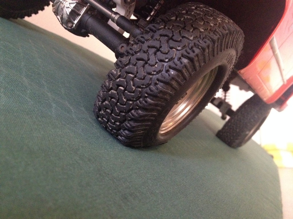

    Avec un devers de 38°, limite au dessus de laquelle mon Def se couche en latéral (avec une batterie 3s 5000Mah Traxxas installée).
    Roue avant :
    Roue arrière :
    Roue arrière :

  18. Stoneseeker
    Stoneseeker membre
    Jun 12, 2012
    2,609
    1,817
    C'est tout à fait correct comme tenue :)
    Rayth likes this.
  19. pleinair37
    Jan 17, 2018
    3,182
    3,304
    Oui c'est bien, on voit que il y a juste la partie du pneu en contact avec le sol qui se tort vraiment, au niveau de la lèvre de la jante ça reste bien en place... (y)
