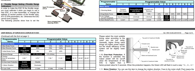

    Voici les réglages du manuel. Fais attention ça ne correspond pas à ta carte. Par exemple pour le low voltage cutoff, le variateur possède 6 réglages. La carte en propose 4. Regarde donc si la carte te permet d'aller jusqu'à 6 et fie toi au manuel pour les valeurs.

    Merci @mugen38 mais j’ai enregistré ton pdf qui expliquait tout depuis bien longtemps ;););)
    Merci @Bricoletout je vais arrangez ca (y)(y)(y)

    Donc ce qui est en noir c’est ce qui est d’origine du coup ?

    C’est bon j’ai réussi à mettre tout comme ilfait grace a la carte de prog
