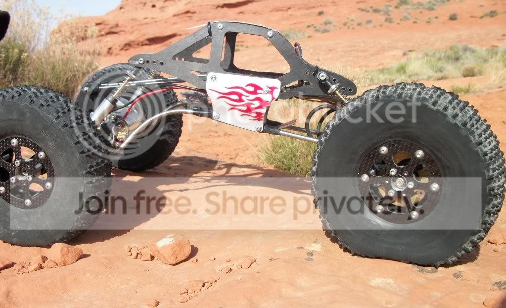

    :shock: :shock: :shock: Ca flash que meme :mrgreen: :mrgreen: :mrgreen:
    J'ai fait mes 1ers tours de roues aussi aujourd'hui et ce châssis est vraiment plaisant .
    C'est claire quavec des machines aussi légère le réglage du rebond devient super dur. A voire a la prochaine sortie :mrgreen: :mrgreen:

    :inkoi3: whouaaaaa.....la machine de guerre!!!!!
    J'aime beaucoup le nouveau look :yes3:
  3. The Dude
    4 001
    et encore en vrai ça flash encore plus que ça !!! :mad3: :mad3:
    c'est pas vraiment ce que je voulais, mais bon dans qq temps on remarquera plus trop la couleur :mdr3: :mdr3:
    oui le rebond et plus présent, mais rien d’irrémédiable a mon avis, je vais sûrement revoir mes suspensions (pour la 3° fois...) et mes réglages des liens :tadaa3:
    vivement ce WE :wink3:

    Comme tu as pu le voir les quelques modifications faites sur le mien (Implantation de l'electro, raccourcissement des câbles...) ont complètement bouleversé l'équilibre de ma machine.
    Je n'arrive pas à m'expliquer un changement si radical dans ma répartition car ce n'était pas mon objectif ce dernier étant de baisser mon centre de gravité.
    Ou alors je me suis planté quelque part. :read3:
    Tu es à 2 262 gr RTR avec les lests sur l'avant et un peu sur l'arrière.
    Tu peux me dire ta répartition stp ?
    Merci.

    c'est marrant steph tu viens au crawler (mm en sportman, le réglage et le pilotage sont tout aussi important sinon plus) et moi j'essaye de me trouver un chalumeau bi-gaz (p-e le mois prochain :ang3: ) :yes3:
    pour la répartition j'étais a 60/40 a qq poils près, mais depuis j'ai viré les poids a l'arrière, les descentes vertigineuses sont plus délicates, mais toujours possibles (il faut juste que je garde un tout petit filet de gaz pour contrer l'effet de balancier)
    les seuls changements que tu as fait Thierry sont au niveau de l'electro ? :sarcas3:
    pour le moment la machine est en pièces, j'ai fini le pignon final axial (remarque je dois gagner 1 ou 2 grammes avec des dents en moins !! :mdr3: ) et surtout j'ai bcp perdu en grip, il faut que je revoie complètement mes mousses :tadaa3:

    En fait il faut un peu baisser la valeur du drag brake, pour qu'il soit moins violant et ne stoppe pas le crawler en descente trop brutalement.

    Mon electro était encore dans la même position que celle du châssis d'origine.
    FXR debout et câblage qui partait vers le haut.
    Là j'ai tout couché et réduit la longueur des câbles mais pas touché au reste.
