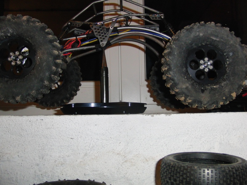

    c est avec des video comme ça que vous poussez les gents a arreter le crawler .....le montage est super on n arrive pas a voir les petits lutins qui tiennent les chassis en devers.
    Non blague a part , encore bravo , c est pas simple d arriver a trouver le bon compromis sur les mousses pour tenir dans toutes les conditions tout en ayant du grip.
    J essaye d avoir une bande de roulement tendre pour l accroche , et plus dure sur les flans pour le devers , tout en essayant d avoir moins de souplesse a l arriere :mad3: :mad3: :mad3: , j en suis a un point ou je me demande si je cherche dans la bonne direction ....

    c'est ezatement ça mon cher :wink3:
    mais chaque pneu a ses réglages, de mm que chaque pilote... :mad3:
    aujourd'hui petite sortie, et bien les rover accrochent mieux :yesintel3:
    ah et une tige d'amorto tordue :mdr3:
    et je rajoutes des limites externes a l'avant 8mm et a l’arrière+3 mm (13mm au final), j'avais bcp trop de croisement :tadaa3:

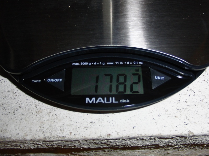

    poids a nu: 1.370 Kg (presque aussi lourd que le Xr d'Eggressor RTR .... :hein3: )
