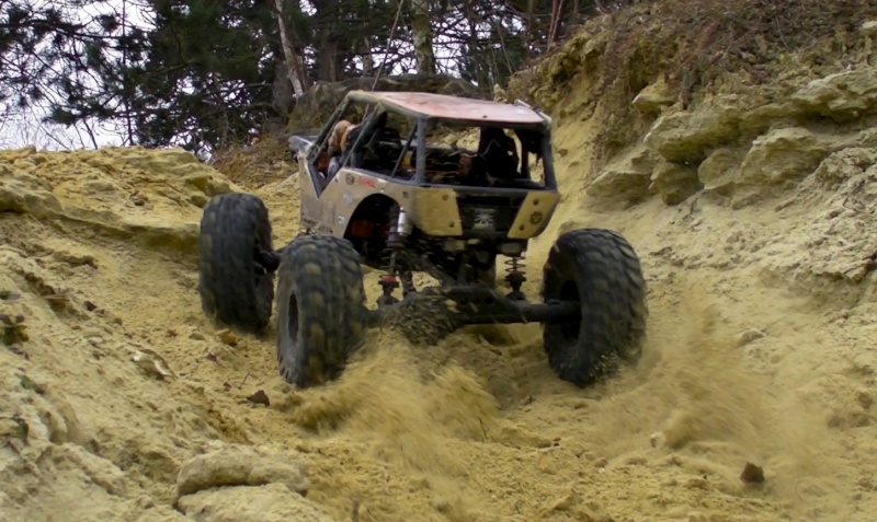

    Des news du wraith qui viens de recevoir ça première option des amorto G-MADE XD Piggy-back Shock Absorber 103mm :yes3:
    Voici le montage :
  3. gicab
    7 442
    15 133

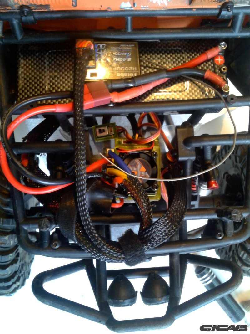

    Donc suite à la mise en place des g-made et au placement de l' accus sur l' avant :yes3:
    Un petit conte rendu s' impose... Pour les suspensions bien bein malgré ce que l' on m'avait dit (ressort moue) j' ai mis les ressorts donc avec zéro contrainte dévissé un peu le ressort des réservoir, résultat sur le terrain trop dure à mon goût vas falloir revoir ça :sarcas3:
    L'accus sur l' avant apporte vraiment un gros plus :yesd3: que du bon surtout sur les passages difficile genre roche la j' ai été agréablement surpris sur certain passage difficile :yesintel3:

    Quelques news du wraith qui viens enfin de trouver un news moulin   :yeah3:   Suite au blitz qui en avait assez de ne plus rouler.....
    J' ai donc pris un Turnigy TrackStar 17.5T pour rouler un peu quand même on verra plus tard pour un tekin quand les dépensent multi rc se seront calmé   :mad3:
    Y a plus cas souder.... A oui l'esc je recycle le Q-base (castle mamba max pro) qui sera bien mieux sur le wraith va beaucoup moins chauffer ça c' est sur :wink3:  reste à le connecter au PC faire le paramétrage spécial pour sensored et mode crawler frein 200%...

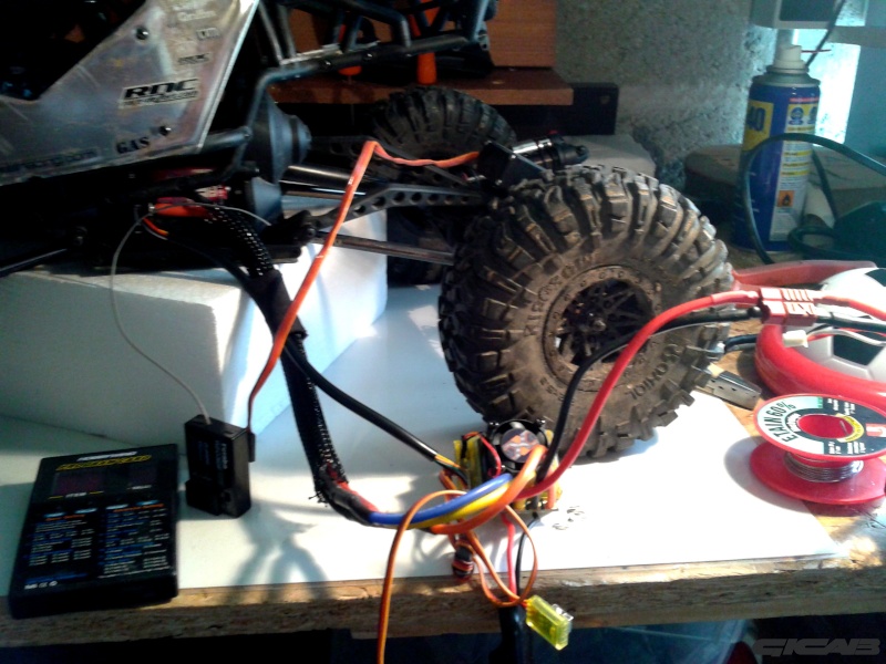

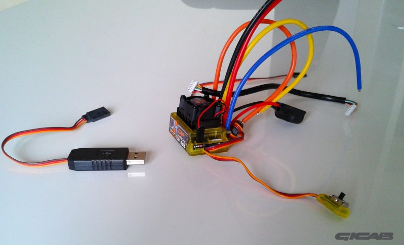

    Hello,
    Soudage... teste rapide... cool la petite carte de prog et reconnue   :yesintel3:
    Tout vas bien navette   :yes3:  ça à l' air vraiment top le sensored tout doux le démarage, j' aime.
    Y a plus cas tout remettre en place :wink3:

  13. Crawlmafia
    Crawlmafia membre
    11 Juillet 2012
    1 126
    Wow super propre l'électronique. :inkoi3:

    à 0.39 sec de ta vidéo , quand je vois à quel point tes roues avant se " couchent " quand tu prends ton virage , je me dis que tu as un soucis , et que tu devrais mettre tes C-HUB en arrière ... le plus possible ... là ils sont à fond mais en avant se qu'y fait que ta roue se couche de cette façon sur ta vidéo !!! :roll:
    mais je dis ça ... je dis rien !!! :tadaa3:
  19. gicab
    7 442
    15 133
    En effet bien vue... j' ai une chape de link à l'avant qui a cassé, remplacé par du plus court ce qui fait ça :wink3:
    Faut que je rectifie ça dans une prochaine commande :sarcas3:
