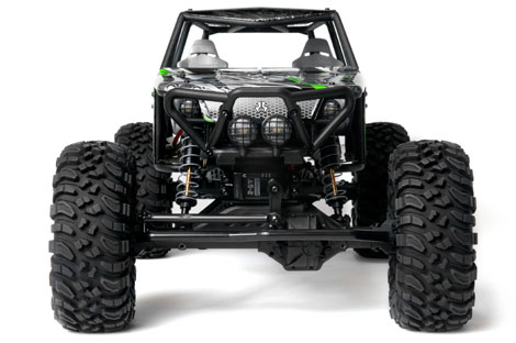

    seul " bémol " dans ton montage , la barre où sont montés les 2 petits phares de devant , ceux en retrait , n'est pas montée correctement sur ton wraith , il faut ... l'inverser ou ... la retourner , vers le bas ... si tu préfère !!!
    comme ça les 2 petits phares se retrouveront en vue dans les angles droit et gauche de ton pare-chocs avant ... :yeah3: :wink3:
    comme ça ... biiiiiiiieeeeennnnnnnnnn :
    et ... comme ça ... pas bieeeeeennnnnnn :
    :tadaa3:
    PS : sauf si tu ne veux pas suivre à la lettre la notice !!! :roll3: :wink3:

    ben ... c'est surtout que ça me " choquais " au début en regardant ses photos , et que je me demandais pourquoi !!! :roll3:
    et j'ai trouvé ... mais bon ... si ça se trouve ... :wink3: > c'étais voulu ... ou pas ??!!! :jecpa3:

    Non pas du tout voulu :confused3: en effet ce matin pour mettre le capot tien y a un truc qui coince :sarcas3: reflexion :read3:
    Le c.. je l' ai mis à l' envers :mad3:
    Si non oui je trouve que ça donnais un look sympa par contre en cas de choc pas top pour les phares :tadaa3:

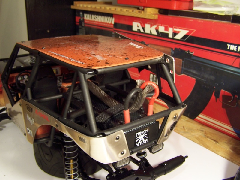

    On peut voir la modif pour lever le capot à l' aide de deux bagues en plastique qui étaient dans le kit de l' exo, comme quoi...
    Amorto AR
    Amorto AV
    Encore une modif pour les brise lipo....
    Pour la fin je vous passe les étapes de vissage des éléments de caro.
    Pour info c' est de l' aluminium adhésif je me suis dit tien je vais tester ça tien vraiment bien le rendu est franchement la, c' est du costo testé en cuisine avec multiple lavage éponge ect.... la petite plaque de désensablage :D
    Le flash pardonne rien...

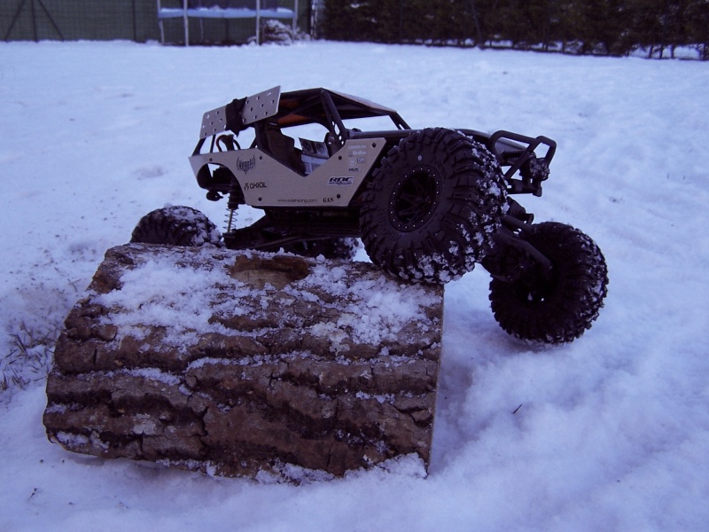

    Quelque news premier teste fait :yesd3: que du bonheur quand ça tourne dans le bon sens :yes3:
    Oh il y a de la neige sur tout le tour des pneus :cht3:

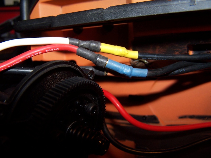

    Le démontage pour remettre les fils du BL.
    Photo pour mes archives.
    Je me suis fait un branchement spécial pour le wraith, j'aimais pas le peu d' accès au milieux de l' habitacle, les cables sont donc plus long pour avoir les prises du lipo sur l' arrière :yeah3: Attention quand même à ne pas faire trop long il est conseillé de ne pas dépassé les 20cm de cables entre la lipo et l' esc cela est aussi valable entre le moteur et l' esc ( valable pour les configue en BL pour les brushed je n' en sais rien sorry )

    une autre question : peux tu me donner les dimensions de la plaque du toit?
  20. gicab
    7 442
    15 133
    Pour le stickers de la calandre c' est ceux fournies donc en un seul morceau. Si non imprime le logo que tu veux un poil plus grand que le axial et recouvre le avec du scotch (le brillant bien sur)
    Pour la plaque de désansablage elle fait 15x3,5cm :wink3:
