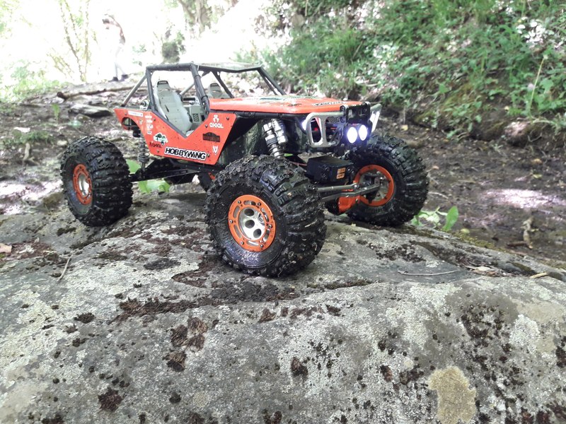

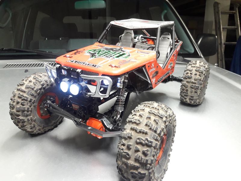

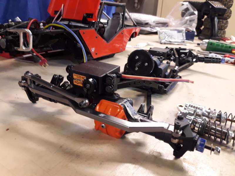

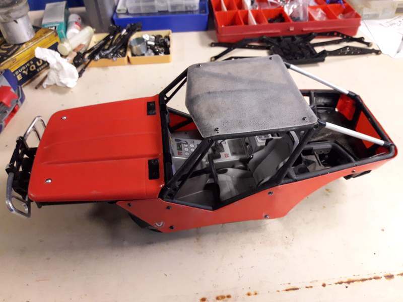

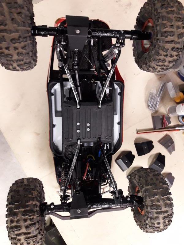

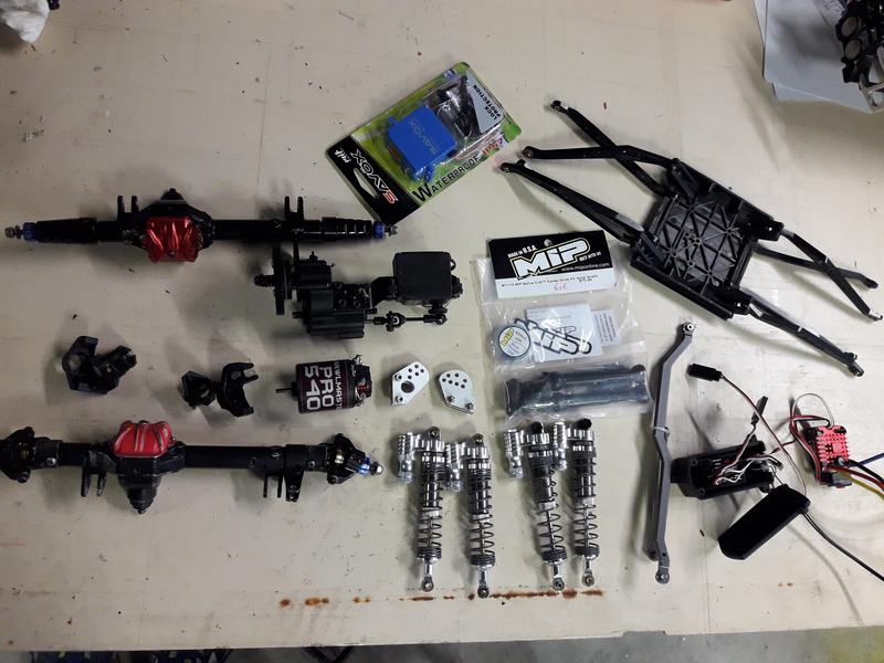

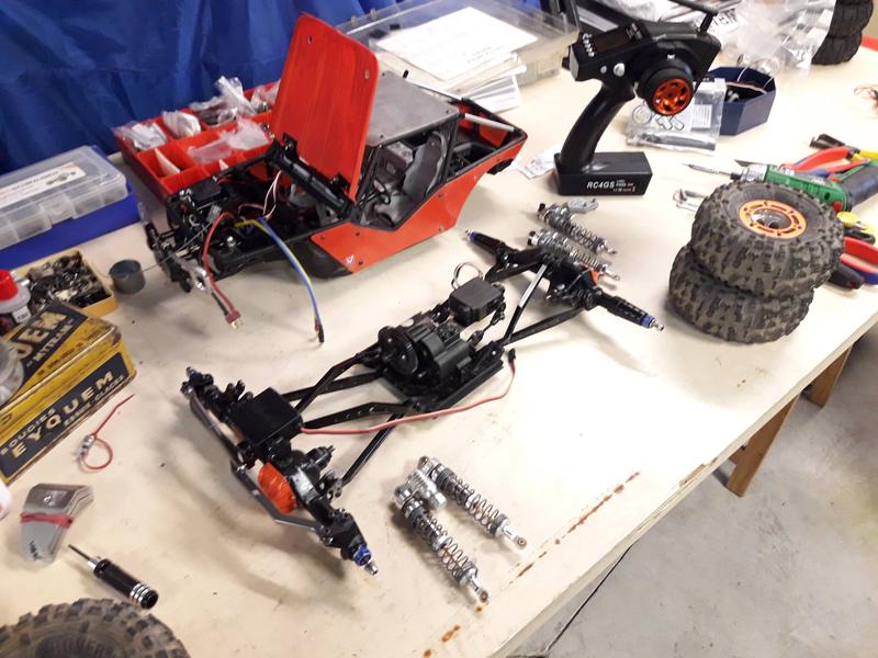

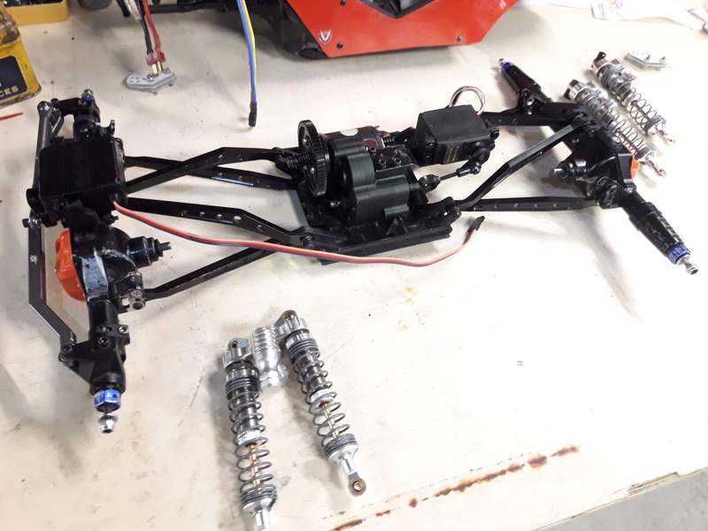

    Voici mon dernier Wraith que j'ai assemblé, rien d'exceptionnel, tout le monde connait par coeur mais bon c'est mon mien heinnn ;):
    - Boite 2 vitesses RC4WD
    - 2 ponts Cappu tout alu avec fusées Vanquish
    - Barre direction alu
    - Moteur HH Crawl Master Pro 20T
    - Esc Quikcrun 1080
    - Alimentation en 3s
    - Cardans centraux MIP
    - Servo Savox 0231
    - Liens alu
    - Transmission 60x15 32dp acier
    - Amortisseurs alu Fastrax 105 à l'avant et 115 à l'arrière
    - Pneus ROVER EX
    - La cage avec carrosserie orange que certains doivent connaitre ou reconnaitre...:humhum:

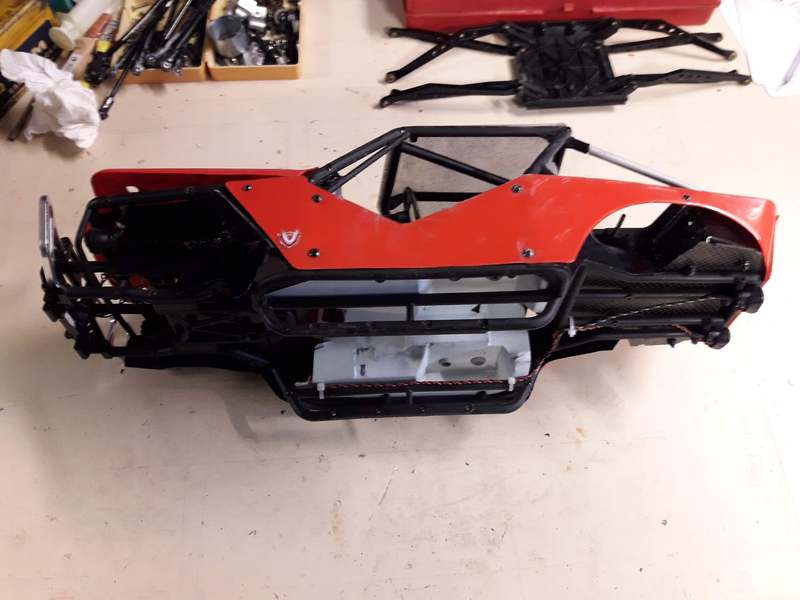

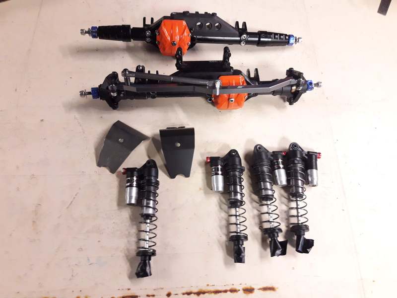

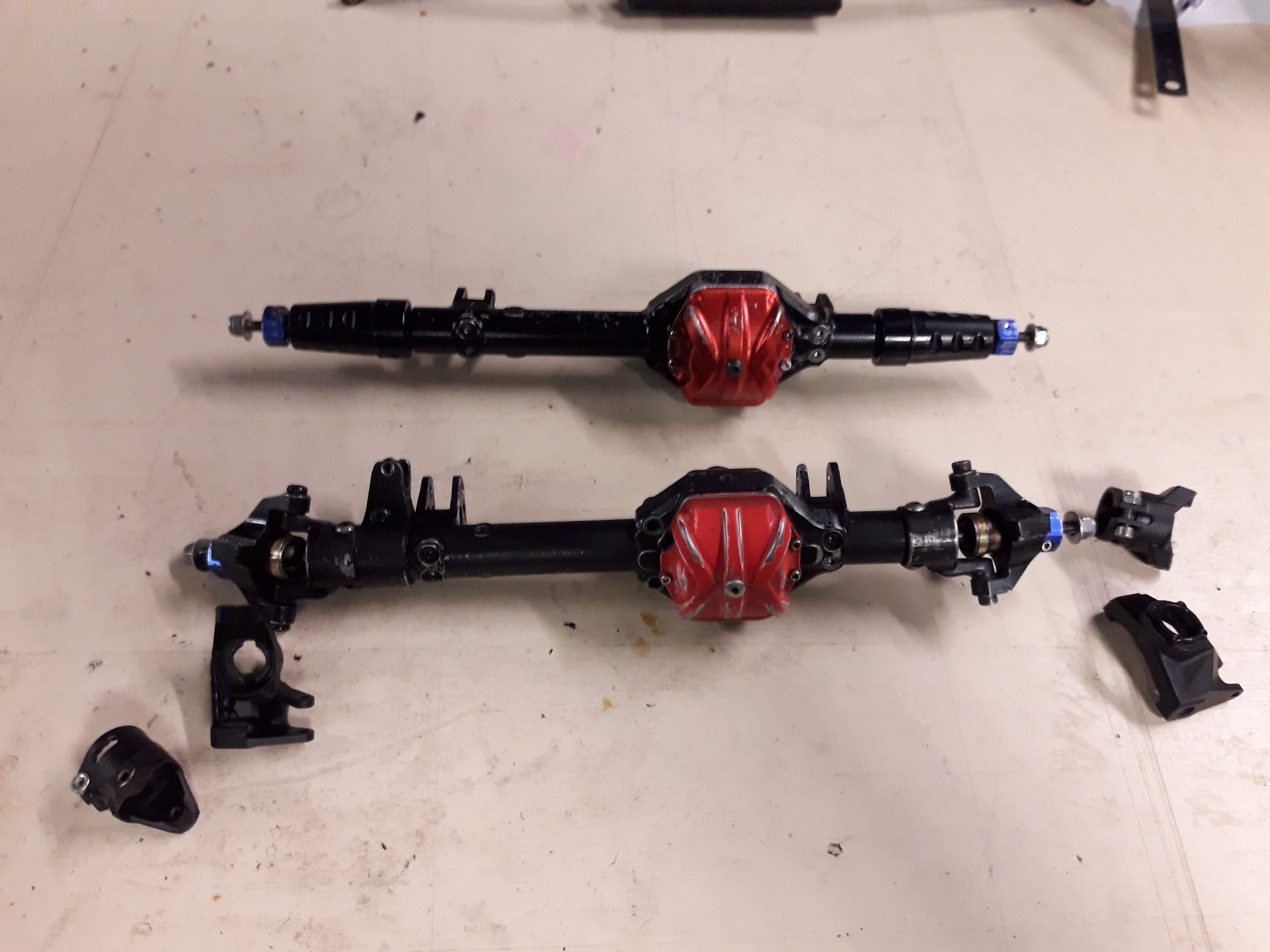

    Les ponts sont révisés et regraissés, tous les roulements de roues et de boite sont neufs et les amortos sont vidangés avec des joints neufs, les aiguilles et vis d'exa sont neuves.
    J'ai aussi monté 2 sabots acier sous les ponts.
    Le moteur est trés souple et coupleux, couplé à la boite 2 vitesses c'est un régal beaucoup d'allonge en seconde et énormément de couple en première avec de la réserve sous la gachette ! Je roule en 3s 4000 mah 45c et j'arrive à avoir entre 3 et 4 heures d'autonomie en usage rando et crawling !
    Il ne lui manque plus qu'un pilote ! :D
    Place aux images ! :)

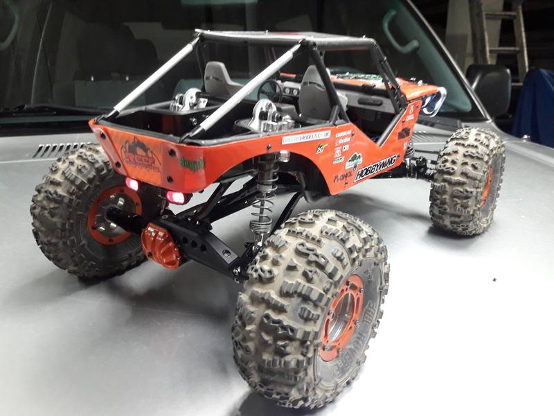

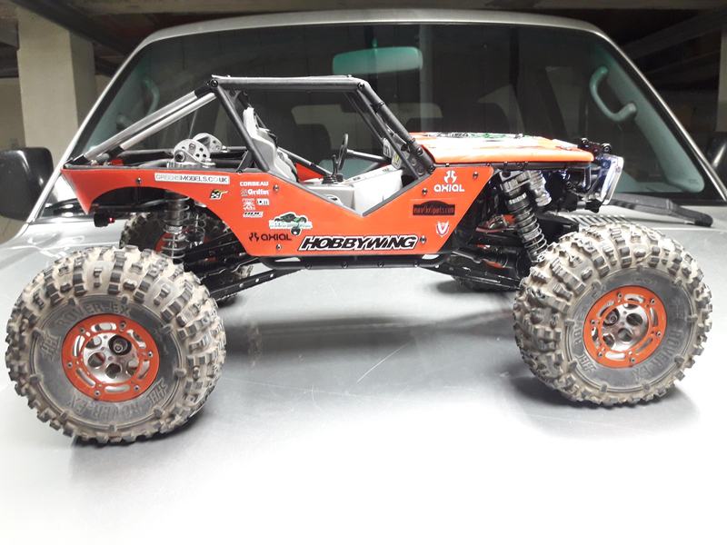

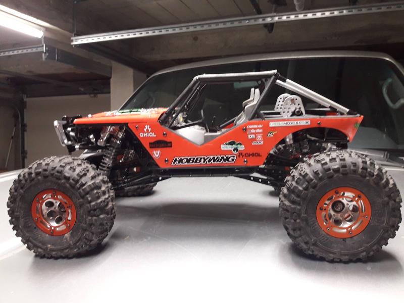

    très sympa ce wraith (y) mais un peu " haut " à mon goût ... :humhum:
    11 362
    21 775
    Oui un peu haut. J'ai pas encore trouvé les bons ressorts. Heureusement le CG est bas avec les ponts et la BV alu.

    pour moi ... ce n'est pas une question de ressort mais ...
    la position des amortos qui est à revoir !!!

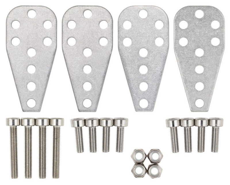

    moi sur le mien je m'étais servis de ceci :
    et j'avais de quoi rabaisser la hauteur comme on le voit sur la réserve de filetage des amortos :
    avec amortos Gmade Zero de 104mm

    Oui d'accord avec toi mugen , j'attend 4 ressorts normalement plus souples, ceux là sont un poil trop dur quand même quoique pas mal pour rouler vite , si c'est pas bon je referais mes supports pour descendre la caisse de 10 mm. (y)

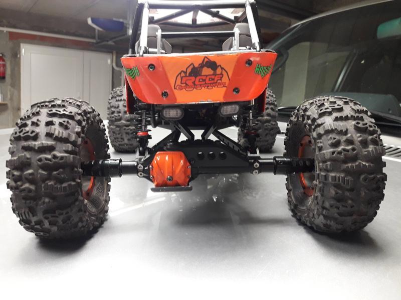

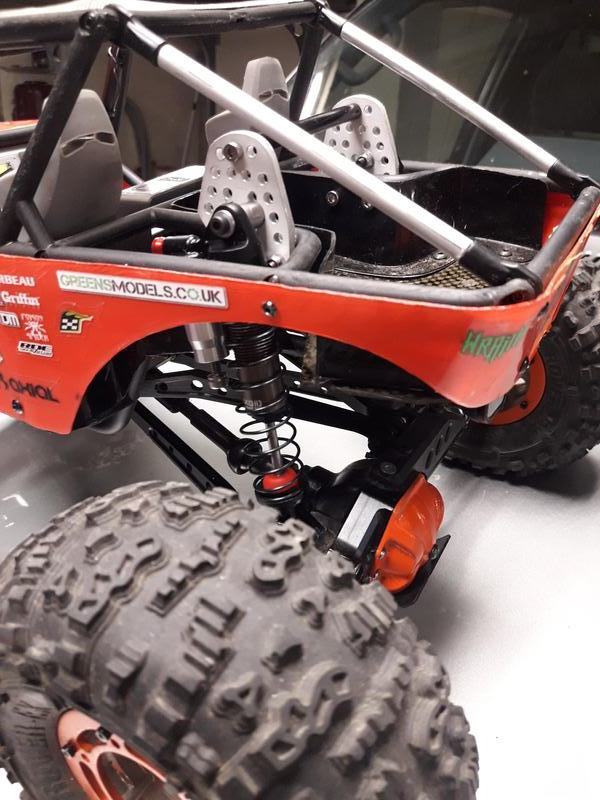

    J'ai enfin fabriqué mes supports d'amortos AR et monté des Piggyback 115, c'est bien mieux, plus souple moins haut sur pattes !

    Avec ces amortos là j'ai une bien meilleure motricité et avec ces supports un super choix de config ....

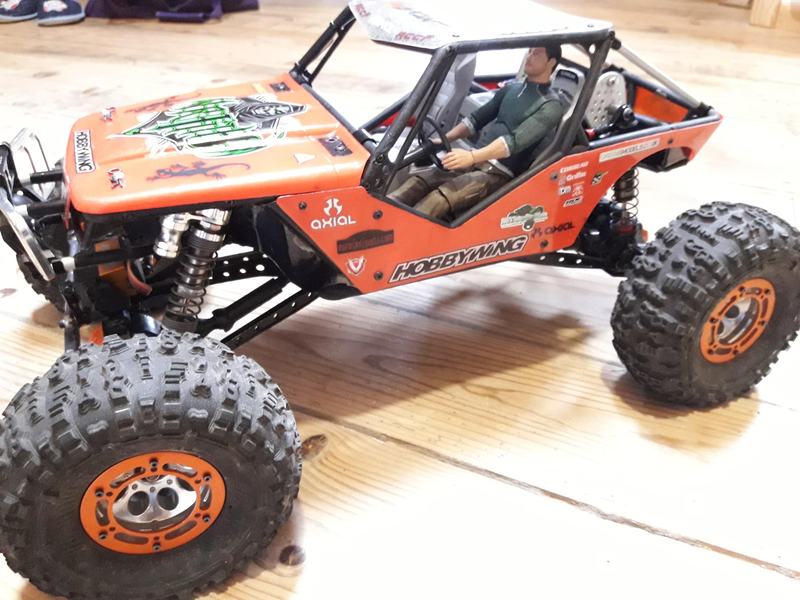

    J'ai enfin un pilote pour ce Wraith ....
