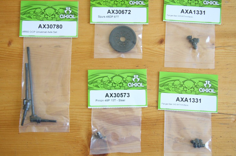

    Hier, j'ai reçu un paquet avec de nouvelles pièces pour mon Wraith:
    Nous avons montés aujourd'hui les rotules, les axes et aussi changés les ressorts de supension pour des moins fermes :brico3:
    Et il a enfin pû sortir car pas de pluie aujourd'hui :yes3:
    Le bilan est plutôt positif concernant les suspensions car il a moins tendance à se retourner :yesd3:
    Pour les axes, c'est super car il tourne beaucoup mieux :yesintel3:
    Mais, il y a maintenant un jeu latéral de 2mm :inkoi3:
    Cela le fait-il aussi sur les votres si vous avez pris les mêmes axes ?

    un jeu lateral ?? je ne sais pas, j'ai pas encore roulé avec :rir3:

    En voilà une bonne nouvelle mais il faut que tu les montes et que tu roules avec :blerp3:
    Tu n'as pas besoin de rouler avec, rien qu'au montage il y a déjà le jeu sur les 2 côtés :bobo3:
    Alors qu'avec les axes d'origines tout est bien réglé...
    Faut-il mettre des cales ou est-ce normal ?

    C'est quoi que tu appelles du jeu latéral ?
    C'est quand ta roue est montée elle se balade de 2 mm vers l'extérieur ?
    Tu peux mettre une photo de l'axe monté avec le pin (Sans l'hexa) et tiré au maxi vers l'extérieur ?

    Salut, j'ai moi aussi du jeu sur le cardan, je dirais environ 1mm de chaque côté avec et sans l'hexagone :sarcas3:
    Cà a l'air d'être normal mais c'est vrai que mécaniquement c'est pas top :jecpa3:

    Oui, c'est exactement cela que je constate sur le mien...
    En fouillant sur ce forum, j'ai trouvé cela:
    http://www.rccrawler.com/forum/axial-wr ... -help.html
    Je pense que c'est un défaut de conception et que Axial aurait dû y remédier en rectifiant l'usinage ou au minimum fournissant les cales...

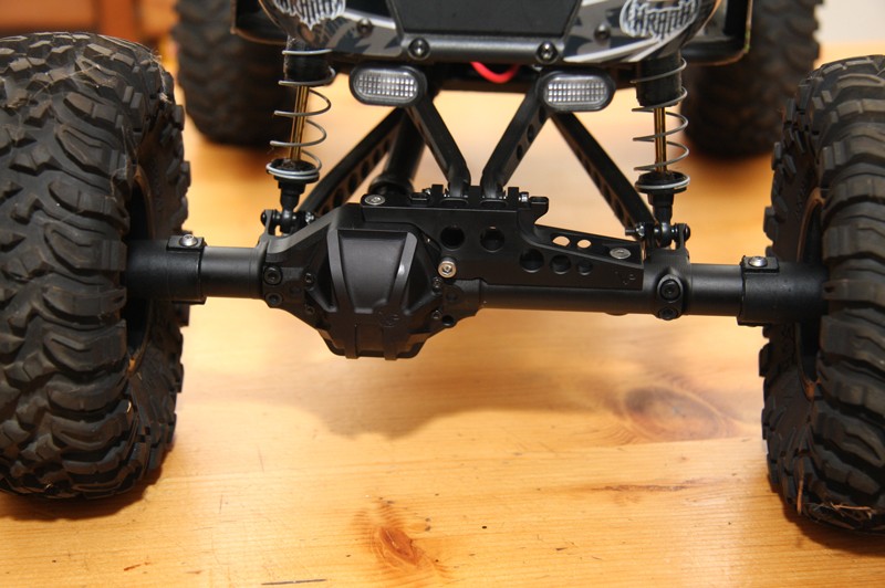

    Voici des nouvelles de mon Wraith-cargot...
    On a reçu une partie des pièces Vanquish pour améliorer la solidité et aussi alourdir un peu le bas de mon Wraith:
    Maintenant le pont, les coquilles de ponts, les chapes du différentiel et les supports de liens (hauts et bas) sont en alu :yeah3:
    Seul les fusées sont encore en plastique pour le moment car on va peut-être le mettre en 4 roues directrices :yesd3:
    Par contre papa est un peu déçu :sady3: car vu le prix :mad3:
    Toutes les vis ne sont pas fournies avec :grrr3: ...
    Il faut reprendre les vis du kit pour la plupart... Les rares vis fournies sont couleur inox et sur dur noir ce n'est pas top :burp3: et en plus il n'y a pas de quoi fermer ces deux trous...
    Il faut qu'on trouve de quoi les boucher :read3:
    Heureusement qu'il ne sert pas en ce moment, vu le temps :rain3:
    On a aussi installé l'arbre de transmission MIP et là aussi c'est du solide et du lourd :yesd3:
    Dès qu'on reçoit les pièces pour l'avant on vous remet d'autre photos :wink3:

    Des vis sans têtes en 3x3 devrait faire l'affaire. :wink3:

    Oui, je pensais aussi faire comme cela en les bloquant en plus avec de la loctite bleu pour plus de sécurité...
    Mais là on attend les pièces pour l'avant (elles n'étaient plus en stock lors de notre commande), elles devraient bientôt arriver...
    Et on verra si elles sont fournies ou pas avec l'autre coque :jecpa3: ...
    En fonction on réclamera les vis manquantes ou on en achetera...
    Mais au prix qu'ils vendent leurs pièces, je trouve cela vraiment mesquin de leurs parts :nnointell3:

    As tu roulé depuis l'installation de tes ponts alu Vanquish ?
    Comment ont ils vieillis ? Aurais tu des photos...
    J'envisage aussi de tout passer en alu Vanquish mais j'hésite entre le noir et l'alu...
    Je préfère le noir mais si cella vieilli mal je me rabat sur de l'alu
    Si tu as un retour d'expérience, je suis preneur.
