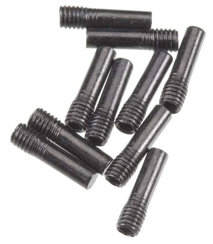

    Je vais voir pour le link.
    Je pense percer,on verra, car j'aimerais les garder en secours...
    20 905
    10 391
    perce mais pas à vitesse trop rapide et n'appuies pas de trop , sinon tu risque de casser ton foret !!! :cool:

    Ok je vais essayer ca, on verra bien, en espérant que ça marche :-/

    Si c'est ça, je vais essayer de faire une petite rainure et le dévisser au tournevis plat.
    20 905
    10 391
    vu que la tête de vis est noyée > bon courage !!!
    perce juste le filetage et si tu es calé là dedans ( ce qui est mon cas mais bon ... ) repasse un taraud en M3 !!! ;)

    une fois les vis et cardans retirés, pour remonter les nouveaux, il y a qq chose de special a faire ??? ( graissage, serrage, ordere de montage...ect )
  8. mugen38
    20 905
    10 391
    surtout pas de graissage sauf si tu veux un aspirateur à poussière !!!
    par contre si tu as du frein filet ce serait un plus ... ou sinon si tu peux avoir du vernis à ongle dans ton entourage à défaut !!!

    j'ai acheter du frein filet soft, ca ira ?
    je le mets sur les pas de vis en remontant ?
    20 905
    10 391
    tu le mets au début du filetage mais pas des tonnes , et quand tu va visser ça ira sur le tour des filets et hop le tour est joué par contre il faut que tout soit propre et sans gras sinon ça sert pas à grand chose !!!

    Bon ben perceuse pour un cardan, et dremel pour le deuxieme... :mad:
  17. mugen38
    20 905
    10 391
    pourquoi ??? [​IMG]
  18. thundercat
    thundercat membre
    12 Janvier 2016
    48
    4
    Pas moyen de les dévisser... Un je l'ai eu a l'usure avec des forets pourris...en environ 3/4 d'heure :-/ et l'autre après 30 mn,j'ai craqué et sorti la dremel...
